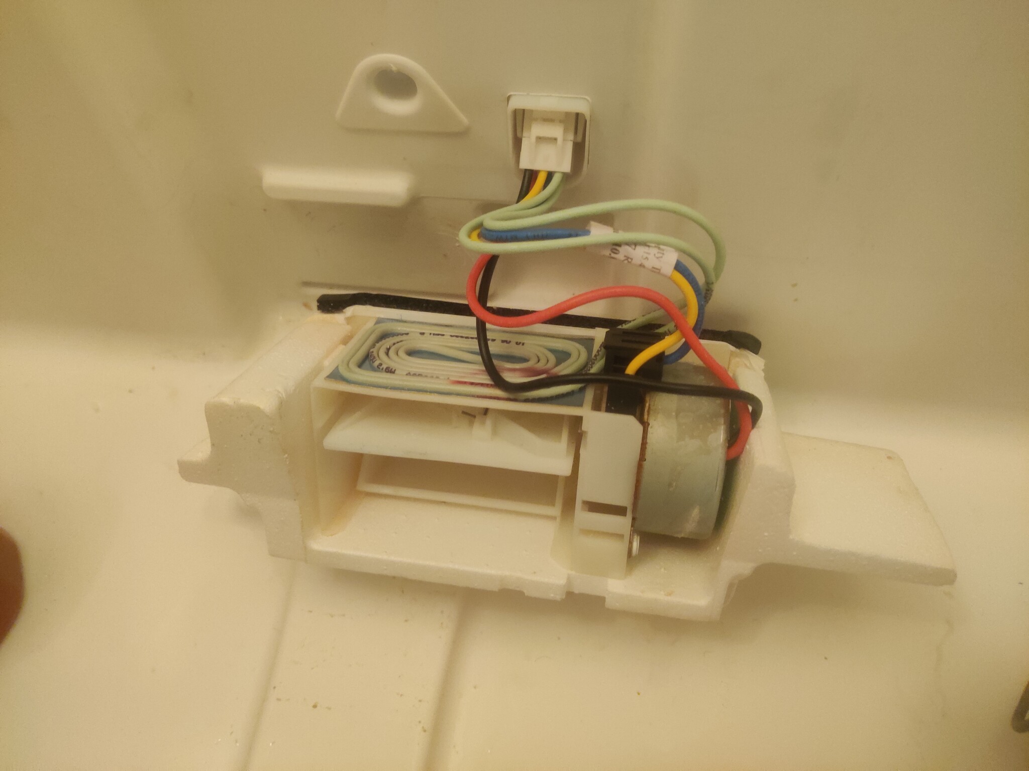

Tack för svar igen.
Jag kom nu åt var termostaten var (se bild) efter jag fick skruvat bort lite delar så jag gissar att den skulle jag väl klara av att byta. Men att köpa en från Siemens kostar 2200 så om det inte är den som strular vill man ju gärna kunna returnera den igen och få tillbaka pengen. Vet inte hur villiga de är med sånt.

ser ut som om spjället är öppet så då skall kylen bli kall
men iom att du sa att frysen inte heller funkar så får du leta fel däri.
går kompressorn hela tiden och det inte är kallt alls i frysen så har du en läcka dvs skrot

Frysen funkar men går inte riktigt ner i full temperatur (-18). -13 efter natten.

då skall du kolla om inte fläkten i frysen stannat

Gjorde ett sista försök men var så svårt att komma åt allt. Fick av en skyddsbit.så jag kände blåset av kylan ner i frysen men antar det på något sätt måste ju finnas något som blåser upp i kylen?. Blir nog ett inköp av kyl/frys idag. Inte värt mer jobb. Stort tack ska du ha hur som helst!

tina frysen manuellt så får du igång den igen
