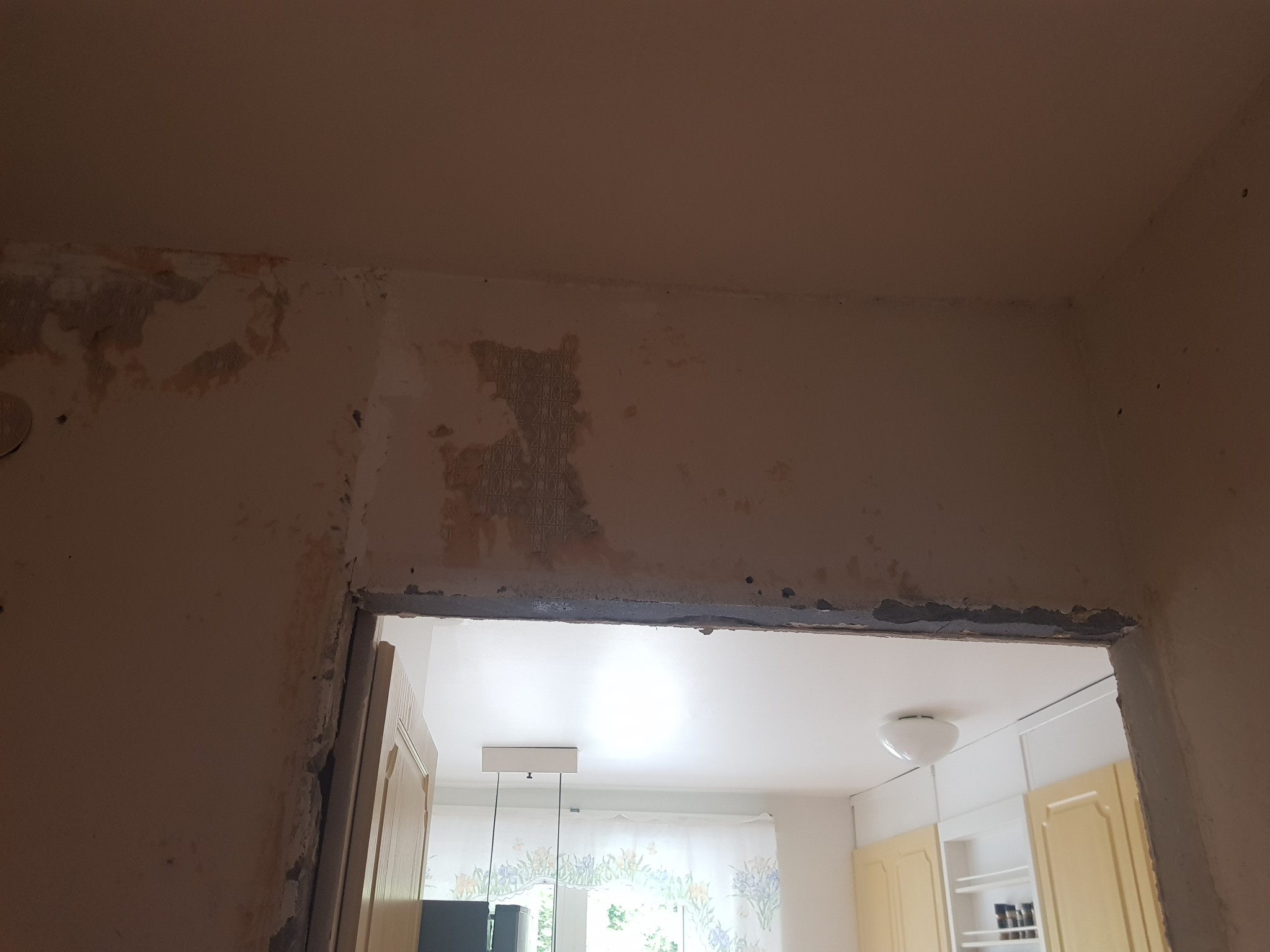

Hej, tänkte riva övre delen av dörröppningen hela vägen upp till taket. Såg att det satt en dosa uppe till vänster och började fundera på om det finns el draget inne i blocket.
Tänkte kolla om det finns några billiga verktyg som funkar bra för att kolla eller om det bara är att stänga av elen i centralen riva och sen fixa en elektriker som kan fixa elen igen efter taket?
Eller någon annan bra lösning?
  • Delvis rivet dörröverslag med synlig dosa uppe till vänster, eventuell el-dragning ska kontrolleras.
#el
tommib
Du kan ju titta om det går ett rör åt det hållet från dosan.
Jag skulle nog inte riva det där bara sådär utan att ha bättre koll på helheten.
Kollat i dosan redan och där går röret rakt upp så säger tyvärr inte så mycket :/

Är det dosan som man knappt ser på bilden? Är det något i den för det lär inte bara vara 1 rör till/från dosan. Det är en lägenhet va? Det sitter ingen strömbrytare eller kopplingsdosa på andra sidan väggen du har på bilden? Det är ju blåbetong så är ju ganska lätt att ta bort en bit där man tror att ett rör går för att kolla.

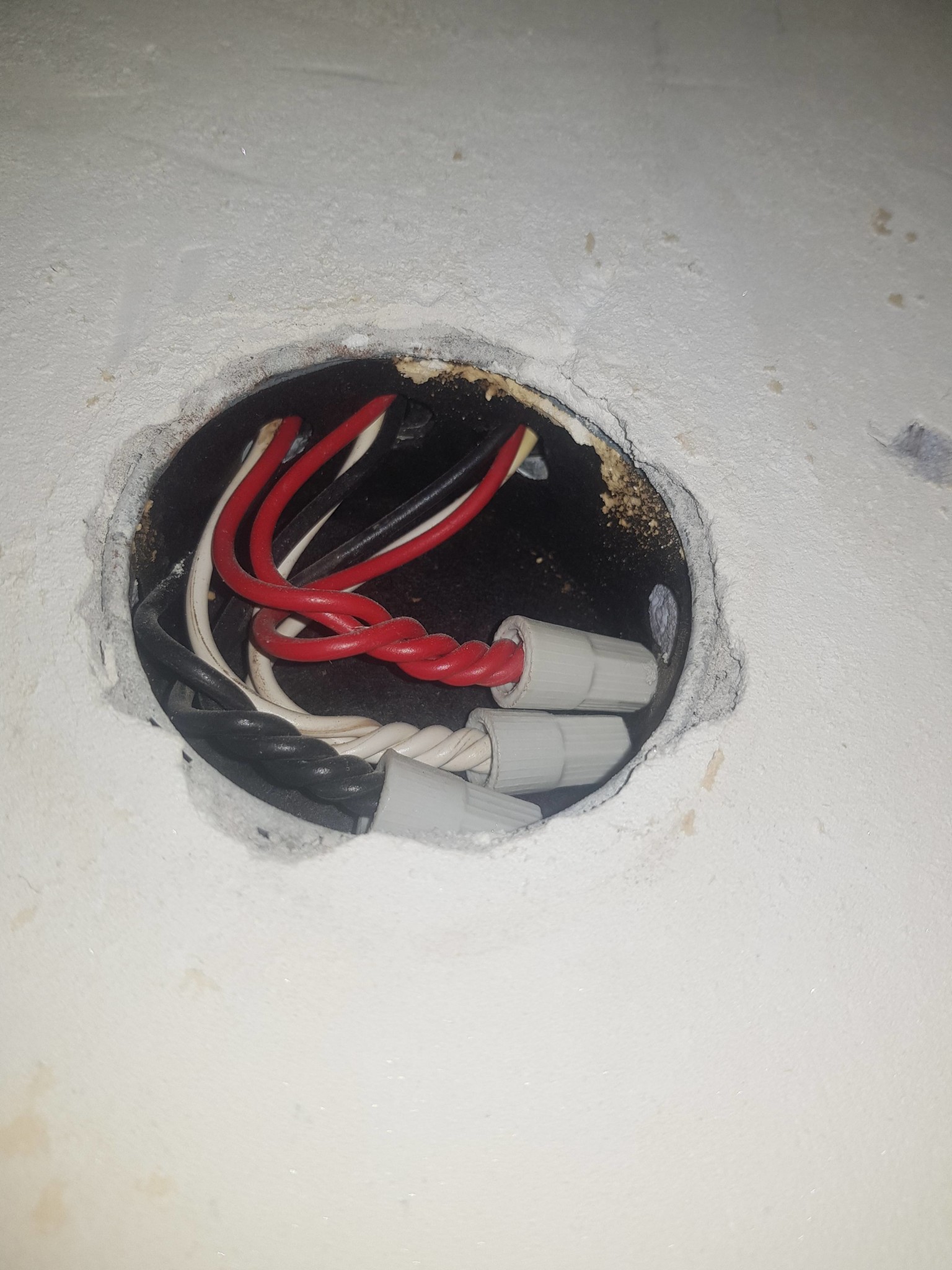

Ja det stämmer att det är dosan där uppe till vänster samt att det är en lägenhet. Sitter en dosa på andra sidan väggen på höger sida som ser precis lika dan ut (bild nedanför).
Tror det är leca block (?) men ja rätt lätt men inte lika lätt om man skulle ändra sig oc vill ha kvar den om det sitter massa ledningar i väggen :/

Okej, ja rören går ju uppåt men kan mycket väl gå åt någon sida också, förmodligen är kanske de 2 dosorna ihopkopplade, vet du om de går på samma grupp/säkring?
Ska du öppna upp över dörrposten så får du försöka lista ut och se vart alla ledare ta vägen, det kanske går till ställen du inte vill ha någon el, du kanske inte behöver dosan alls, då blir det ju ett enkelt jobb men förmodligen blir det lite fräsning i tak/vägg om det inte går att dra om och ta andra vägar för befintliga matningar.
Nej, det är inte lecablock det är blåbetong om det nu inte är väldigt ljust, då är det lättbetong. Svårt att avgöra på första bilden.
Ser ut som de går på samma säkring i centralen så antagligen ihop kopplade då :/
