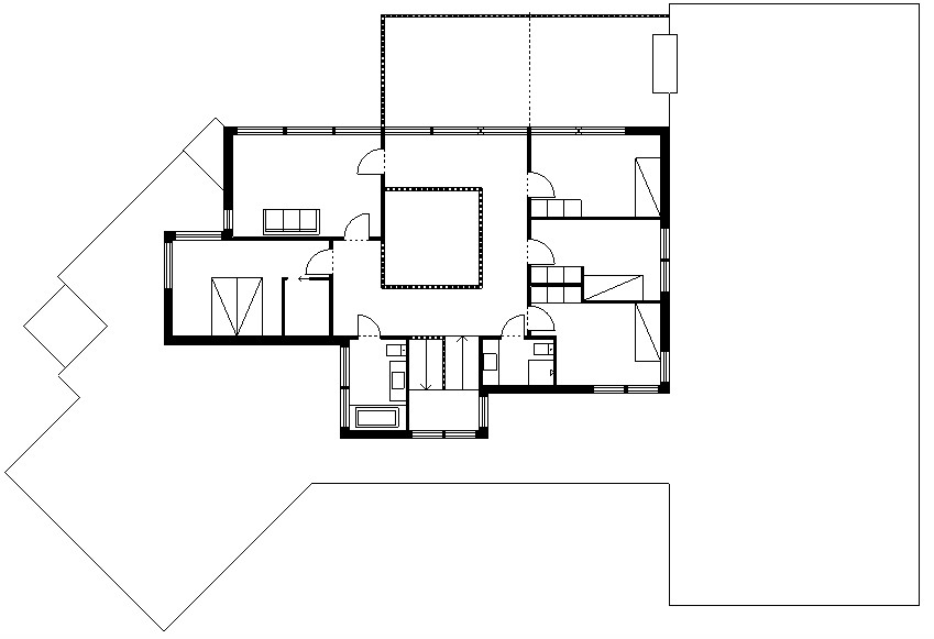

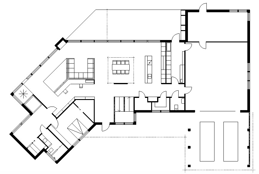

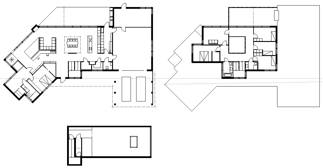

Nu har jag ännu en gång ritat om Magic Villa.
Lite otydlig ritning än så länge, men ska rita den i 3D sen med text om vad det är för rum. Men tänkte fråga vad ni tycker först??
Den största förändringen är egentligen bara att soff-sängen/schäslongen är på sidan. Då blir den delen av vardagsrummet inte så avlångt och den öppna spisen kommer närmare soffan. Sen är ju entrén mer i mitten av huset. Hobbyrummet är nu i källaren så huset inte ser lika stort och klumpigt ut. Altanen är också framför köket istället så trädgårdsmöblerna inte skymmer utsikten för vardagsrummet.
hela huset
entrévåning
övervåning

Nu har jag ritat om huset. Vad tycker ni nu?

689m² är ett s STORT hus. Mycket lättare att rita stora hus än "små". Försök att rita ett som är på 130-160m² och absolut max 200m² (exkl garage) istället. Där ligger nog svårigheten att få plats med allt men ändå inte få det "trångt".
Vet av egen erfarenhet att det lätt sticker iväg med antalet kvadratmeter. Har själv ritat och byggt vårt hus och det slutade på över 200m² med garaget. Vi byggde dessutom ut med ett uterum på 36m² för några år sedan så visst det är inte lite det heller men inget nästan 700m² hus heller.
