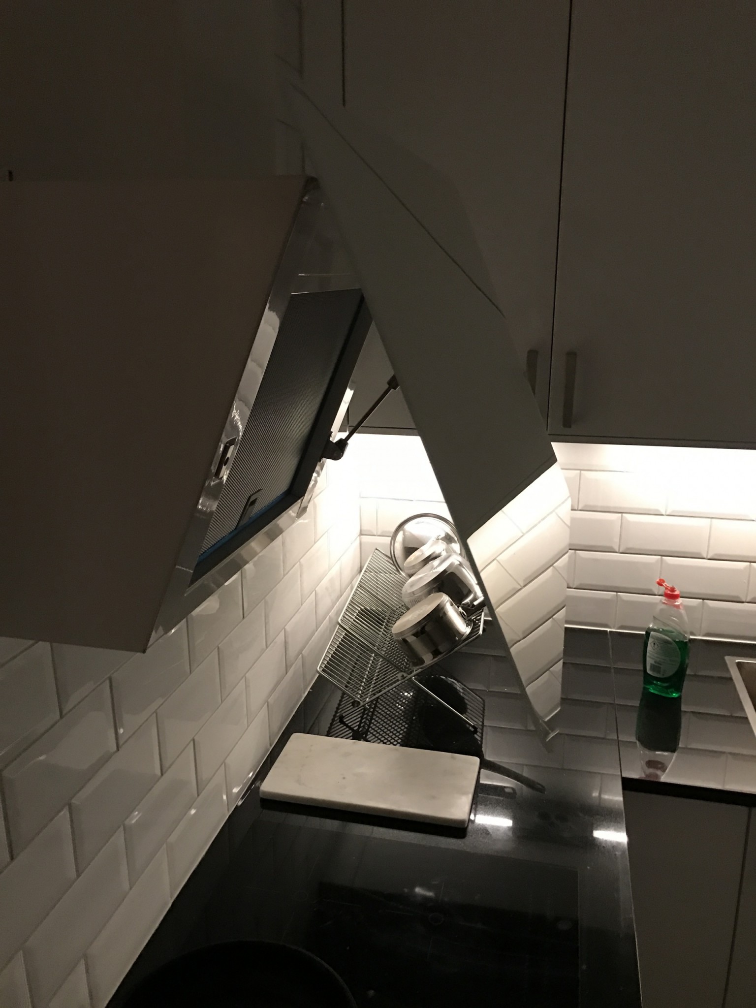

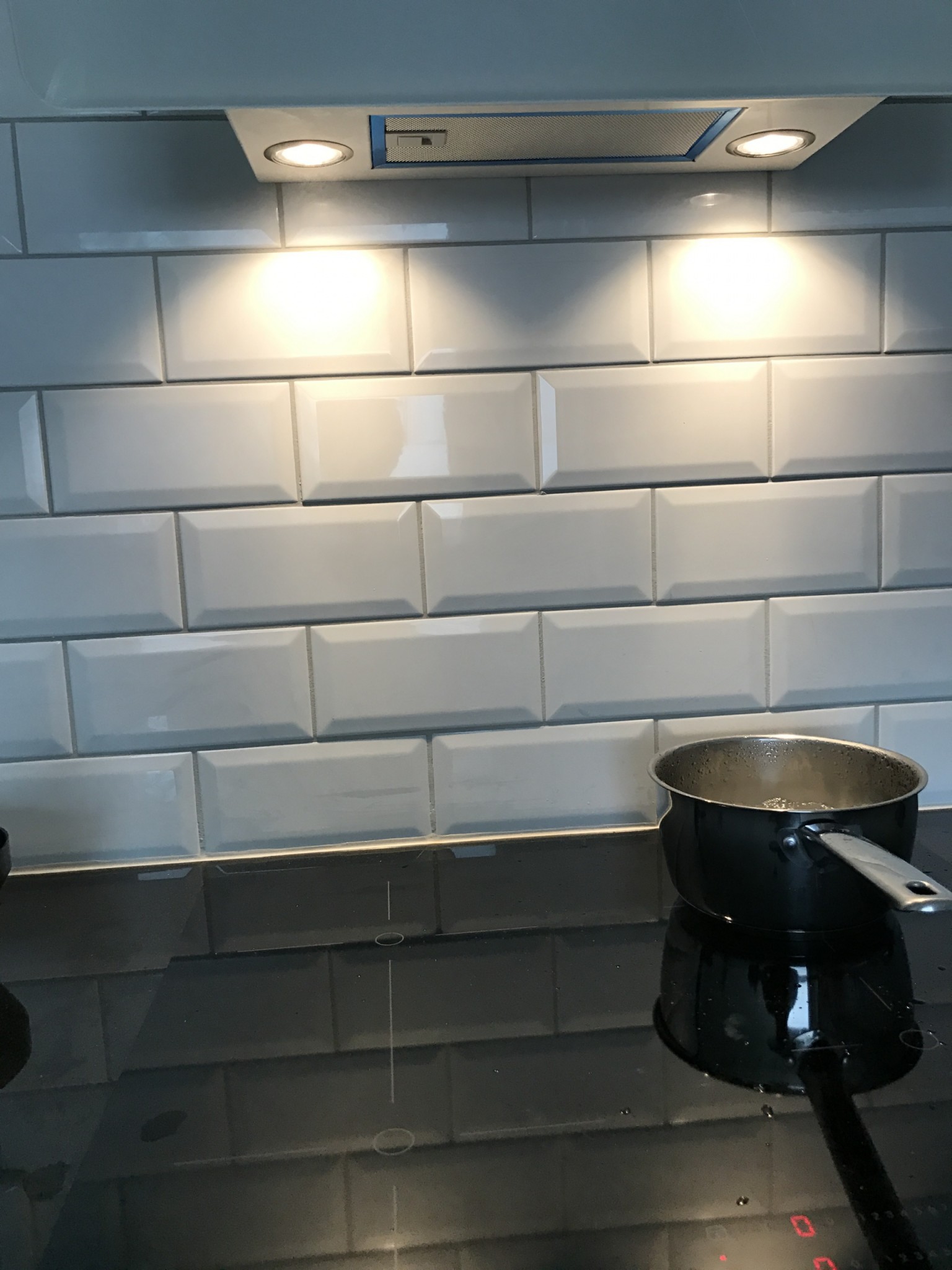

Har satt upp en kolfilterfläkt i lägenhet med självdrag, när jag nu testar att steka och koka saker så suger inte fläkten in luften utan ångan och oset går på sidan av fläkten , varför? Suget i sig är bra i fläkten för ett papper fäster bid lägste hastigheten, kaklet blir också väldigt fuktigt

580 är ju ett bra värde men det är väl 370 som gäller när man inte kopplat in den till ett ventilationsrör och det är ju inte så mycket.
Går det att känna att det drar olika mycket vid de 4 möjliga hastigheterna (antar att booster innebär en hastighet till) och se det på vattenångan?
Hur högt över hällen sitter fläkten och stämmer det med installationsanvisningen?
Den fläkten ser tok-liten ut. Gå tillbaka till affären du köpt den och tala med försäljaren att den suger för dåligt. Hur kan de föreslå en så liten fläkt? Vad är det för fabrikat på din lilla köksfläkt?
Den luft den suger in, vart blåser den ut den luften?
Det framgår inte på fotot.
"Fälla luckan"? Du menar ta bort fettfiltret!
Det är ingen bra idé, fettfiltret sitter där för att ta bort luftburna fettet innan luften kommer till kolfiltret, utan fettfilter kommer kolfilterna att aggera fettfilter med extrem förkortad livslängd.
Fettfiltret bör rengöras 1-4ggr/månad beroende på hur mycket mat man lagar och hur fettig maten är.
Kolfilterkassetterna behöver bytas 1-4ggr/år.

Det var inget vi kunde se på dom tre första bilderna.NiklazzG skrev:
En fläktkåpa måste täcka minst hela den yta som oset kan komma ifrån för att fläkten ska kunna jobba optimalt.
En fläkt som sticker ut ca två dm från väggen klarar inte av att suga upp oset som kommer från dom yttre plattorna, det kan funka på dom inre plattorna.
När du fäller ut luckan så blir det bättre drag pga att filterytan blir minst dubbel så stor samt att "kåpan" täcker en större del av hällen.
Det där är bara en designfläkt som man inte bör använda.
