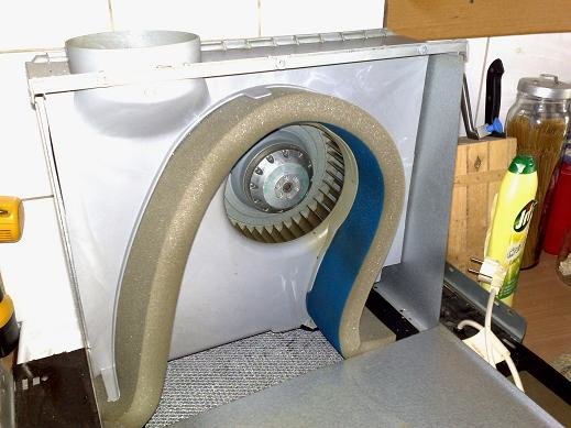

Jag håller på att göra om i köket och har kommit till fläkten... Första ideén var att skaffa en ny kåpa med spjäll (Bostadsrätt där man inte får ha fläkt som påverkar ventilationen) eftersom föregående boende satt in en vad vi trodde olovlig fläkt, men nu när vi rivit isär så har vi sett att det som sitter kanske eventuellt möjligen är en kolfilterfläkt och i såfall är lovlig. Isåfall kanske vi sätter tillbaka den eftersom den är helt ok.
Jag behöver hjälp med att se om det är en kolfilter fläkt eller inte... Var sitter isåfall kolfiltret. Det är en Husqvarna sak...
(På bilden har jag öppnat upp den lite...
I mina ögon ser det inte ut som en kolfilterfläkt.
Finessen med kolfilterfläkt är ju att den släpper ut luften i samma rum som den suger, det märks tydligt på fläkten om det finns ett utsläpp för det. På så vis påverkar den inte ventilationen i övriga rum i huset.
Om fläkten däremot skickar ut oset i någon ventilationskanal är det inte en kolfilterfläkt.
