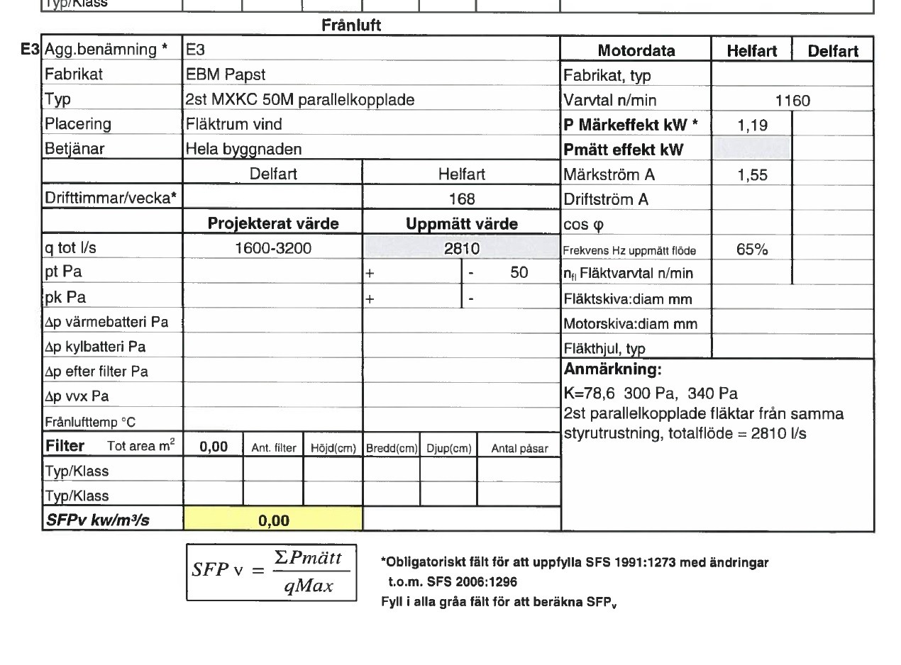

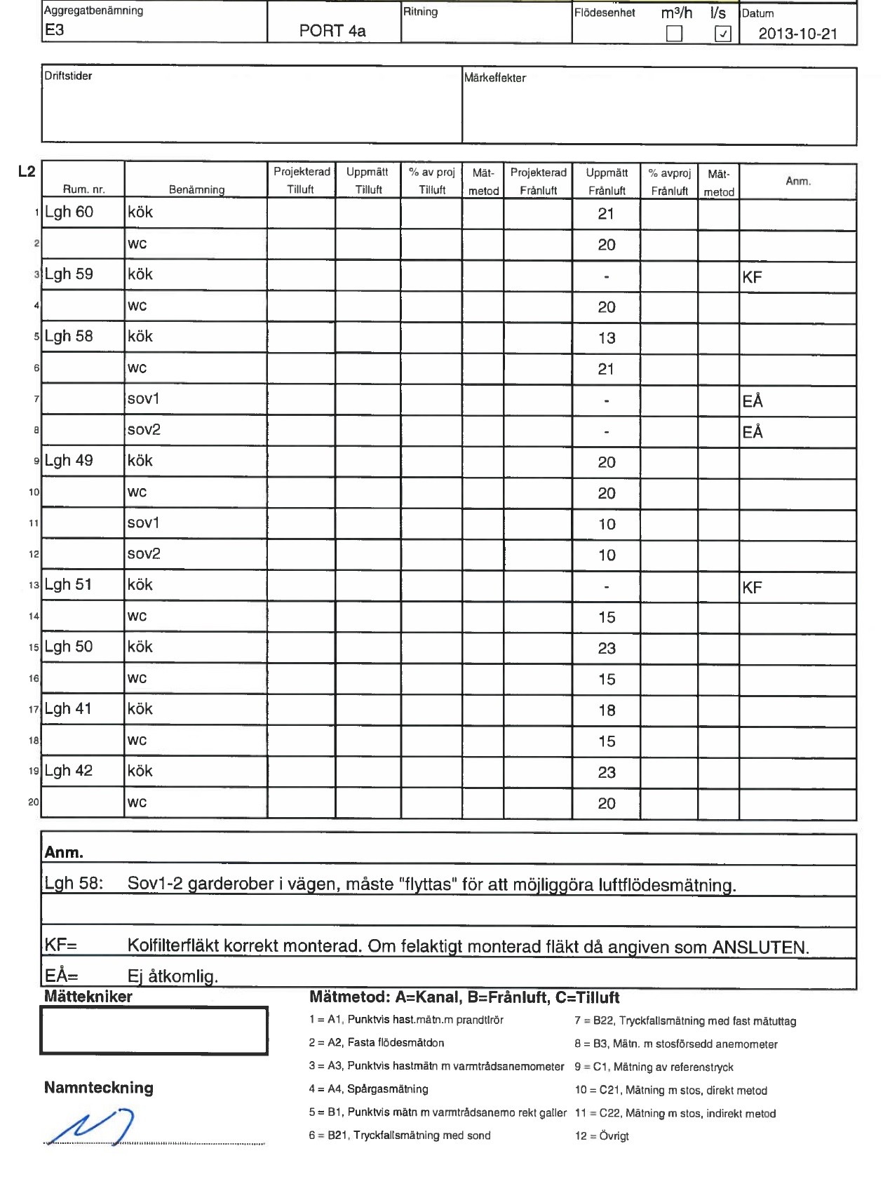

2810 l/s är uppmätt för fläkten på vinden. Uppmätt frånluftsflöde i mitt nuvarande kök var 13 l/s, finns ingen uppgift om ventilationsdonet i det rummet jag ämnar ha kök i. Från badrummet som ligger precis intill var frånluftsflödet 21 l/s.
Hjälper det i bedömningen?

Fläktens flöde ska väl räcka till många lägenheter.
Om jag räknar rätt så är båda värdena i din lägenhet väldigt låga jämfört med en fläkt som brukar ligga på 300 - 500 kubikmeter/timme, vilket tror jag blir 83 - 138 l/s. Om det stämmer så räcker det inte för att hålla en lägenhet fri från os på långa vägar.
De 13 l/s som är redovisade är troligen ett grundflöde och sedan kan du forsera genom att dra i en kedja eller likn? Det som händer när du monterat kökskåpan och börjar matlagningen är att luftflödet ökar,i stort sett lika mycket som det gör om du tar bort det nuvarande ventildonet. Då fungerar kåpan som "ventil" och får justeras till de luftflöden som anses vara godtagbara för att hela huset ska fungera rätt. Vissa kökskåpor har en god uppsugningsförmåga redan vid 20 l/s file:///C:/Users/%C3%A4garen/Downloads/volymkapa_th-rot_v6.pdf En vanlig Franke 252-10 behöver drygt 30l/s för att klara samma sak. Det behöver vara s.k volymkåpor och dessutom sitta ca 50 cm ovan spisen för att klara sig på så små luftflöden. Glöm alla designmonster som figurerar i inredningstidningarna och som oftast behöver 300 l/s

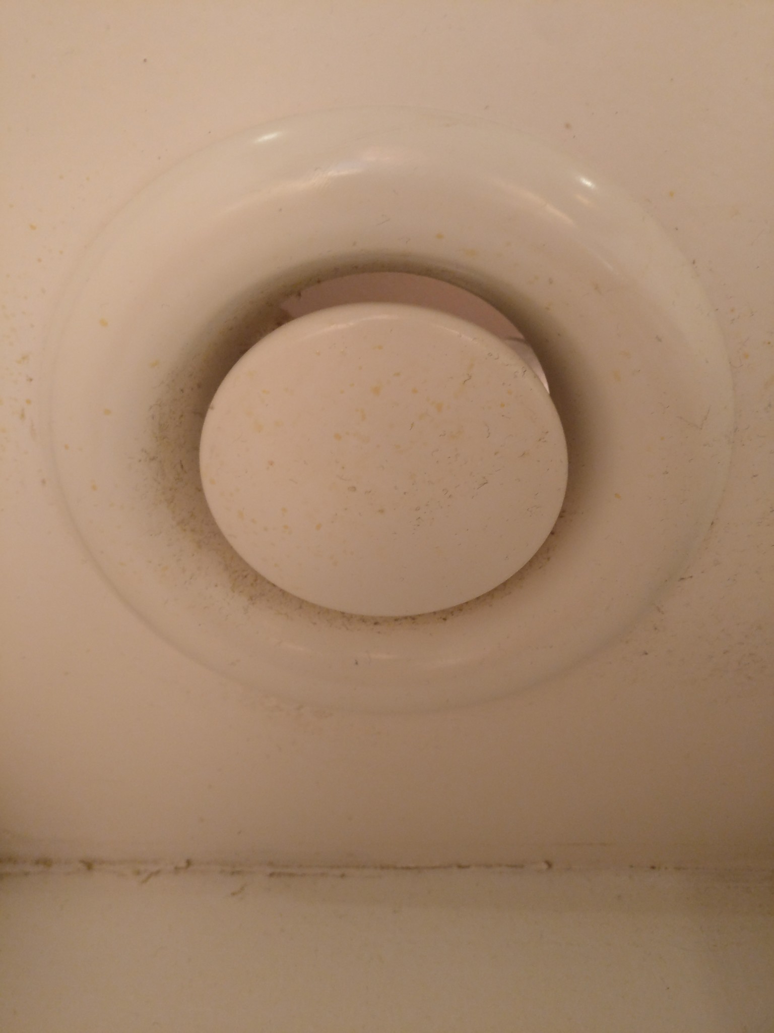

Det finns ingenting att dra i i dagsläget utan det sitter vanliga "ventilationstallrikar", bifogar bild. Vad ska jag leta efter för mätvärden i den tekniska specifikationen när jag kollar på vilken volymkåpa jag ska köpa? Menar du också att den inte bör sitta högre än 50 cm heller för att då avtar uppsugningsförmågan?

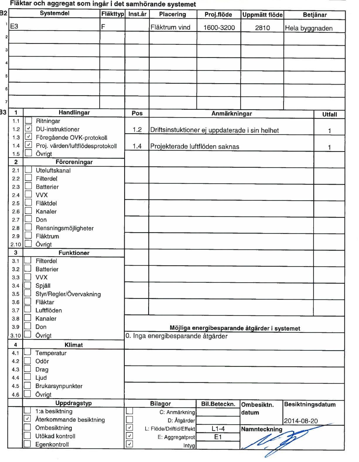

Bifogar tre sidor från OVK-protokollet som rör min fastighet, mitt lägenhetsnummer är 58. Det verkar som att flera grannar har bättre drag i köksventilen än vad jag har i nuvarande kök. Tyvärr verkar de inte ha kommit åt att mäta frånluften i sovrummen (och jag tror att det nu för tiden inte ens ska vara frånluft i sovrum...?). Fastigheten från -62.

Ventilen i det som jag tänker ska bli kök var övermålad, tog loss tallriken och då är det ett ordentligt sug. Öppnar jag ett fönster i anslutning känner jag hur suget ökar ännu mer, ett A4 kuvert sögs fast utan problem. Jag uppskattar suget ungefär som ventilen i intilliggande badrum där det är uppmätt till 21 l/s är det ett tillräckligt flöde för volymkåpa tror ni?
