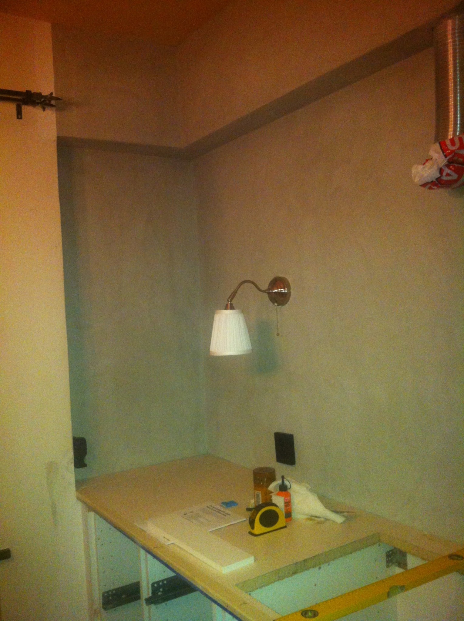

Fick just nu höra av min Brf att jag kan inte använda min köksrör installation. Skulle funka men den sade att när det blåsa ute vind kan ta ner matfett till grannas fönster.
Jag litade på hantverkare som sade att om an bo högs upp få man dra rör genom utväg ( Gamla skafferi lucka) och n u sitta jag på en problem som jag måste fixa.
Enkel att bara stänga den rör och använda Kolfilter köktsfläkt men min fråga är, kan man använda en kolfilter fläkt men recirculations luft gå genom det rör ut och inte in i köket igen?
Och hur är det med brandskydd om an bara ta utt recirulerad luft genom yttervägg?
