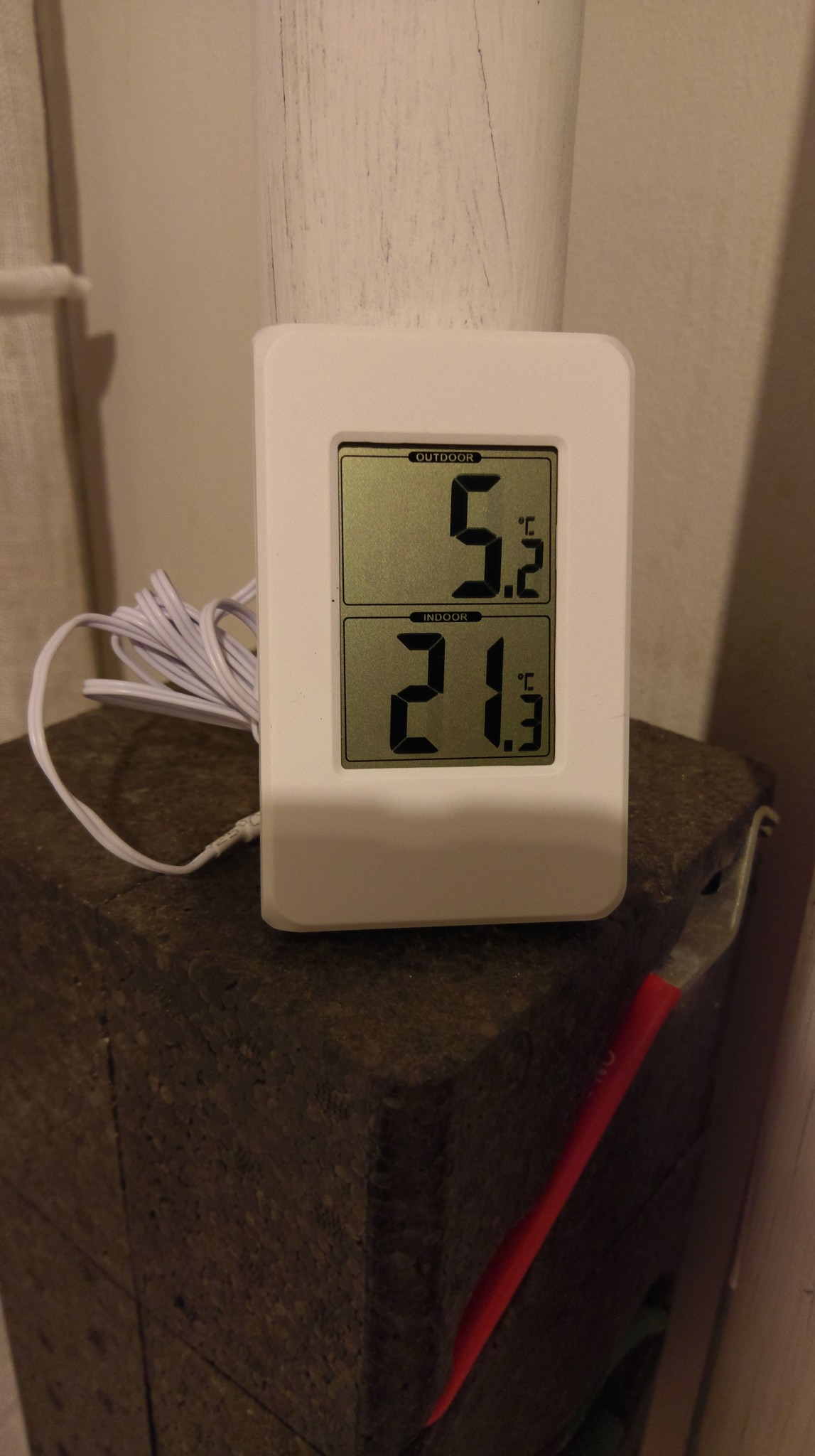

Jag tänkte börja logga lägsta köldbärartemperaturen per säsong (sommar/vinter).
Detta för att upptäcka om temperaturen har en trend eller ej.
Tyvärr har jag ingen data för borrhålets första 10 år men bättre sent än aldrig.
Har satt en enkel utomhustermometer med sensorn instucken mellan rör och isolering. Den får visa ständigt min-värde som jag nollställer vår och höst.
Har någon annan loggat liknande trend i sitt hål?

Har ett E-logger system som tar in och utgående köldbärartemp tillsammans med en himla massa annat, säkert helt onödigt men jätteskoj när man är teknikintresserad.
Loggas kontinuerligt och sparas så man kan göra grafer

Tyvärr har jag det.......
Jag har konstaterat att mitt hål är för litet för det behov huset har men det hade jag räknat med eftersom det tillkommit en pool och 40kvadrat uppvärmd yta sen installationen gjordes -97, dessutom var man generellt snål med borrningen på den tiden.
Ligger på minusgrader in i princip 1 månad efter att behovet att värma huset på hösten kommer och sen sjunker det sakta men säkert tills det blir vår.
