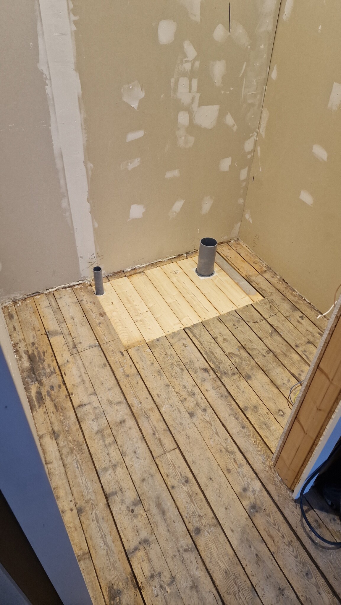

Håller på att bygga en gästtoalett på nedervåningen och skulle gärna vilja lägga 7n golvvärme.
Min fråga är då, kan man lägga golvvärmen direkt på undergolvet innan flytspacklet.
Undergolvet diffar med ungefär 1.5cm på en yta av ca 2.5m2.
Borde jag flytspackla en tun yta först för att få golvet jämnt och sen lägga på golvvärme?
Jag har inte utrymme att höja golvet allt för mycket, så om vattenburen värme ska in så går det endast att lägga direkt på golv i princip och sen flytspackla 15mm över.
Kör jag elslinga så har jag lite mer spelrum, men behöver då ha termostaten i annat rum då väggarna redan är gipsade (dom var klara innan det blev bestämmt att det skulle bli en toalett)

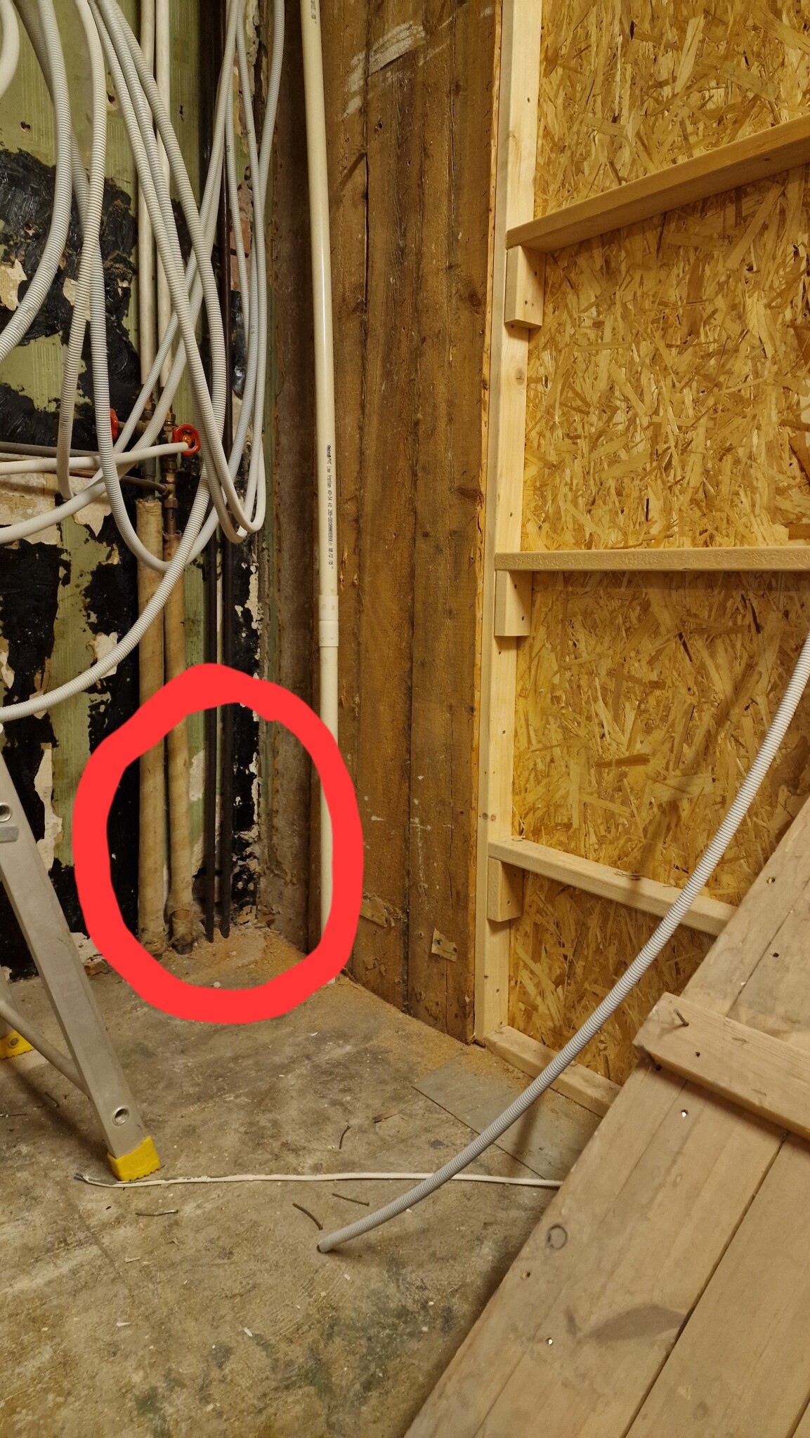

Har tillgång till radiatorsystemet på baksidan av väggen, så jag kommer borra hål ut där för dragning av vattenrör eller el, beroende på vad det blir för system, hur hade ni löst detta, eller är det bara att vänja sig vid kallt klinkersgolv?
  • Renovering av gästtoalett med träundergolv och synliga avloppsrör i ett ofärdigt rum. Gipsväggarna runtom är delvis färdigställda.
  • Byggarbetsplats med exponerade rör och kablar mot en trävägg i ett rum under renovering. En stege står i hörnet, och några rör är markerade med en röd cirkel.
