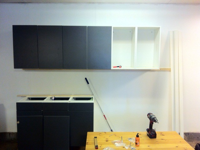

Jag vill sätta upp väggskåp i mitt grovkök, men det är inte reglat för detta. Om jag sätter upp dem i bara gipset kommer det att hålla?
Har du några reglar alls ? Isf sätt en kraftigare list i dom reglar du har å ställ sedan skåpen på listen. Sätt sedan gipsexpander i överkant inne i skåpet.
(Bild-mina skåp i garaget jag håller på att sätta upp
Den omålade listen står skåpen på
Paul-Staffanstorp
Rita upp lite lätt med blyerts var skåpen ska hamna...
Ta en multimaster och såga upp i gipsen.
Fäll in kortlingar och skruva tillbaka gipsbitarna.
Denna operation döljs ju av skåpen sen.
Garanterat snyggast och säkrast.
