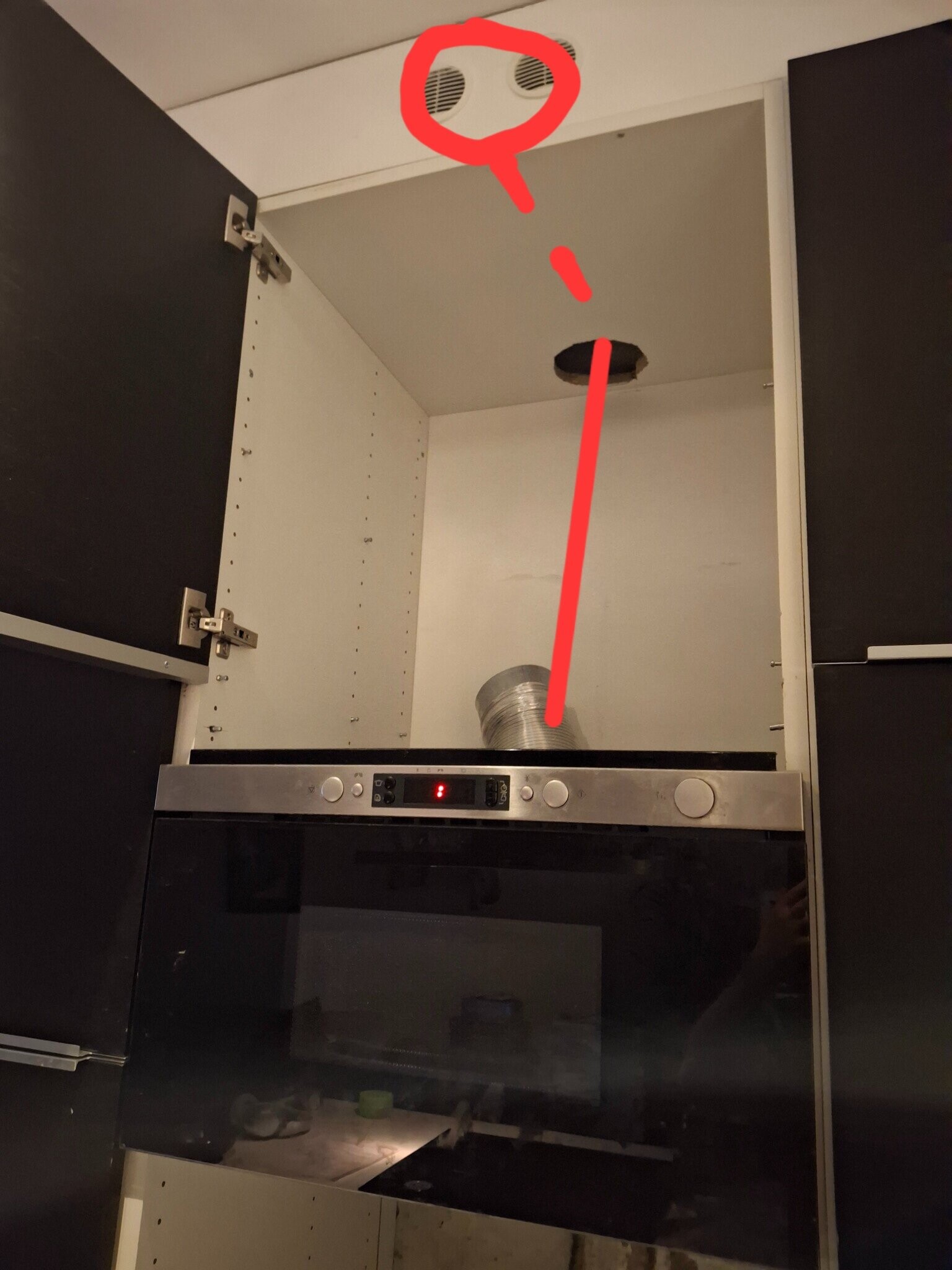

Mitt kök består i (1) en köksö med spis och kolfilterfläkt och (2) en vägg med konsoler där skafferi, kyl och frys, ugn, mikrovågsugn är inbyggda. Ventilationen från spisen fungerar bra genom kolfilterfläkten men vid OVK-besiktning fick jag anmärkning på att ventilationen i väggen döljs av ugn och mikrovågsugn. Den går således inte att ställa in ordentligt.

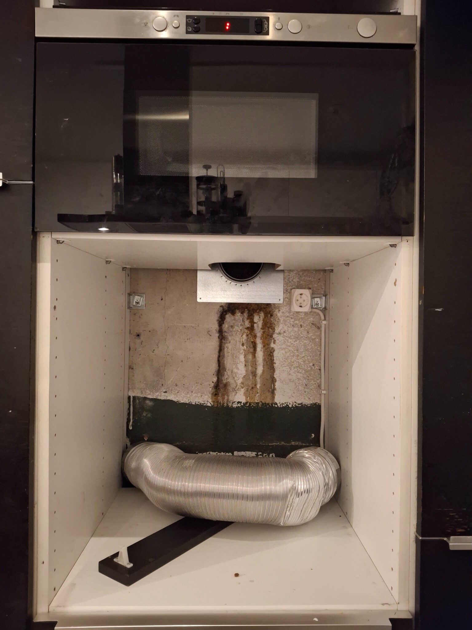

Ventilationen i väggen är ett stort hål mitt emellan mikrovågsugn och ugn (bild 1). Det går ett rör från hålet upp bakom mikrovågsugnen (det finns gott om plats) genom ett skåp och till konsolens överdel (bild 2). På överdelen finns hål för luften att gå in och ut.
Min undran är om man kunde bygga om så att det går att ställa in ventilationen på något sätt. En dysa direkt på väggen går ju inte eftersom ugn och mikrovågsugn sitter i vägen. En annan lösning är att göra det möjligt att ställa in flödet på hålen i konsolens överdel. Då behöver bara röret förlängas hela vägen dit.

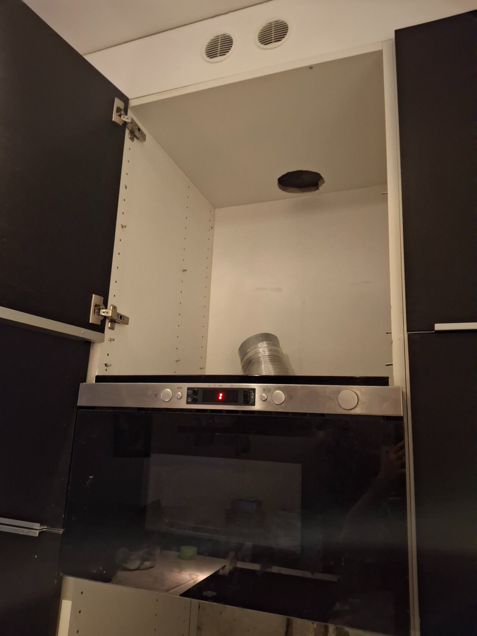

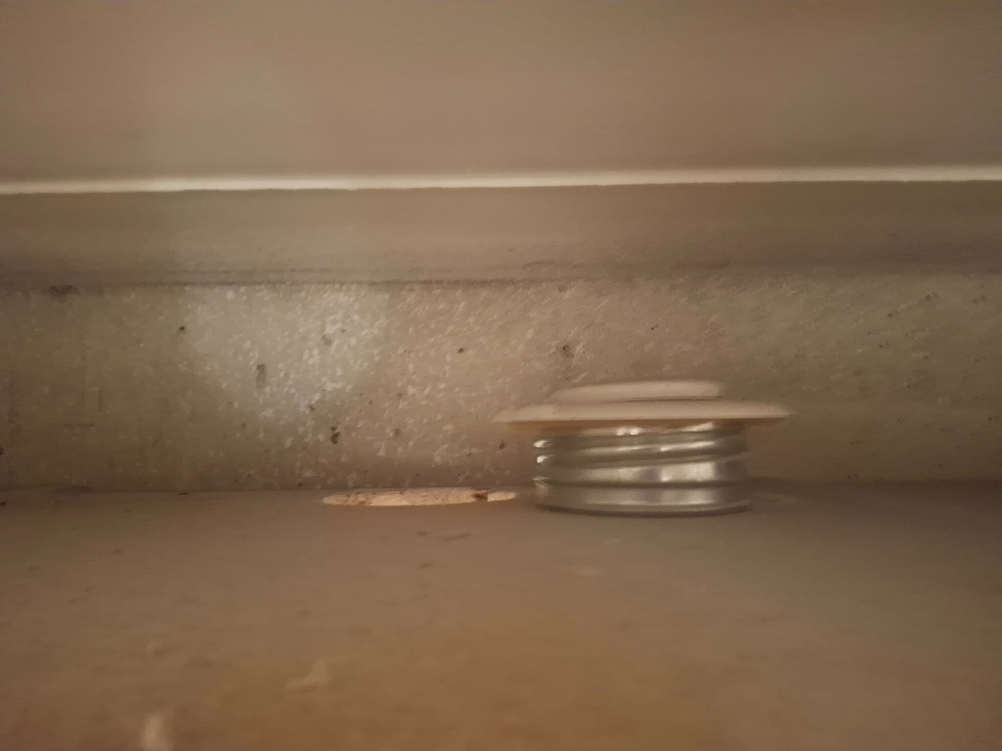

Min slutsats är i så fall att frånluftsdonet behöver sättas på utsidan av konsolens taksockel, istället för de två runda gallerna som sitter där nu. Då blir det åtkomligt för att sätta en tratt över det.
Tidigare lösning var nog fel då själva donet satt bakom sockeln.

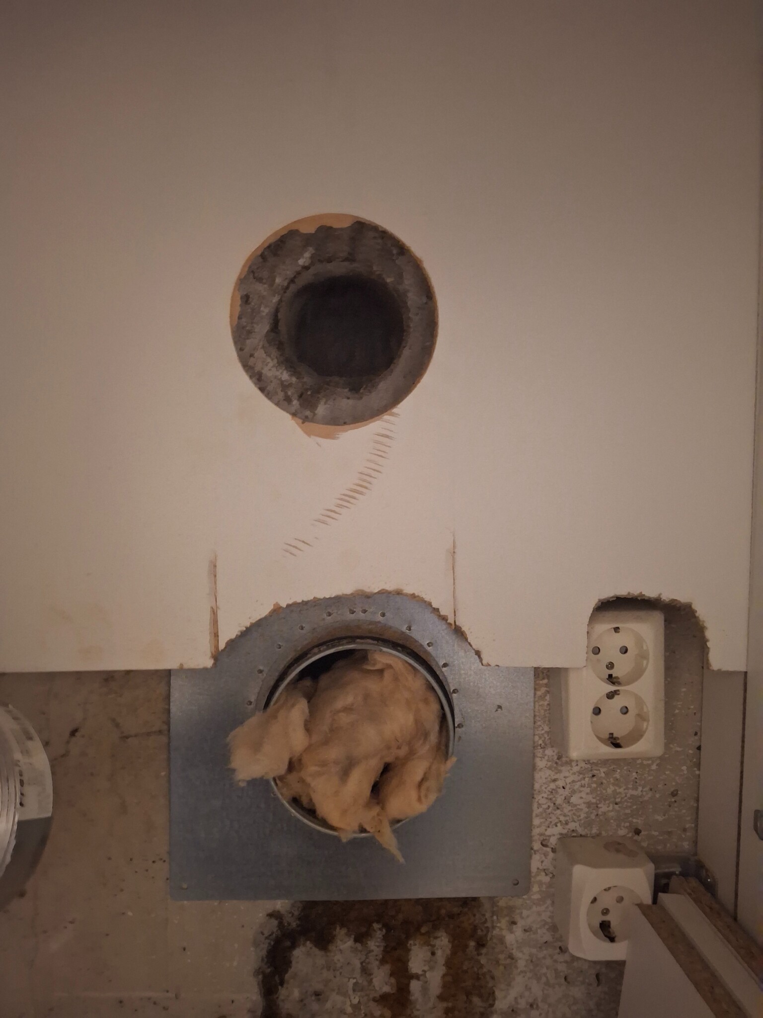

Svårigheten (bild 1) är dock att spiroröret går till en blockerad kanal (det nedre hålet som det sitter lite isolering i) och den öppna kanalen (det övre hålet) saknar adapter.
Det kommer luft ur det övre hålet. Mellan det övre och undre hålet är det igensatt med cement.
Det vore intressant att veta varför man gjort så.
