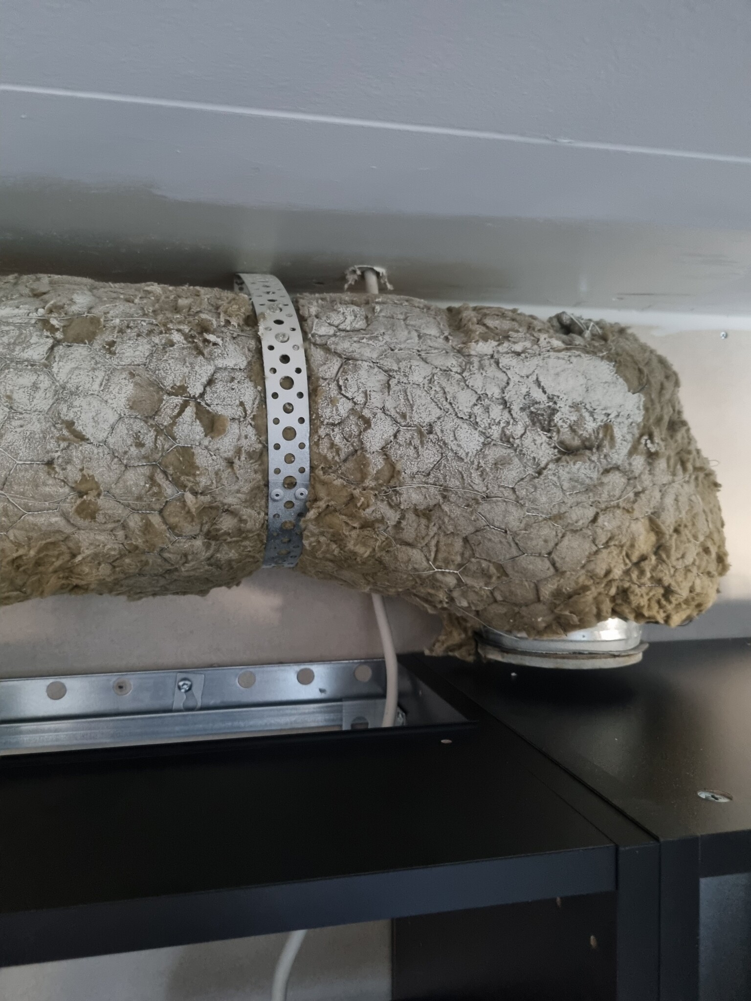

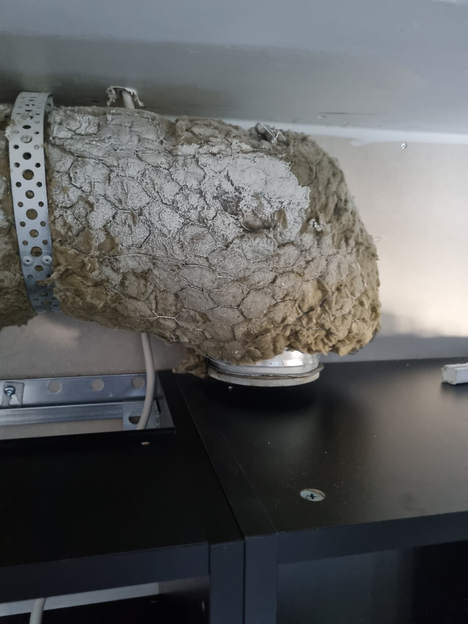

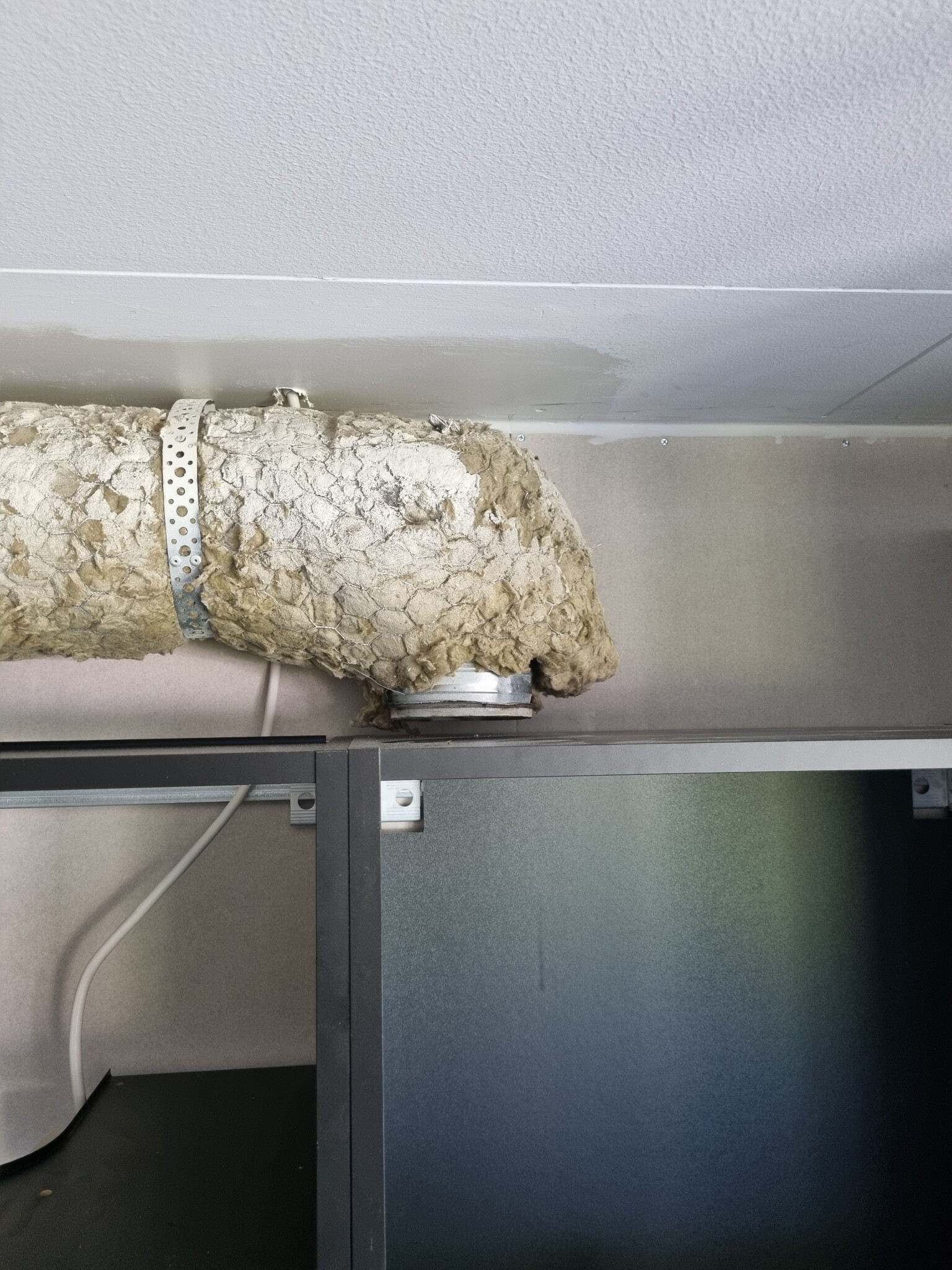

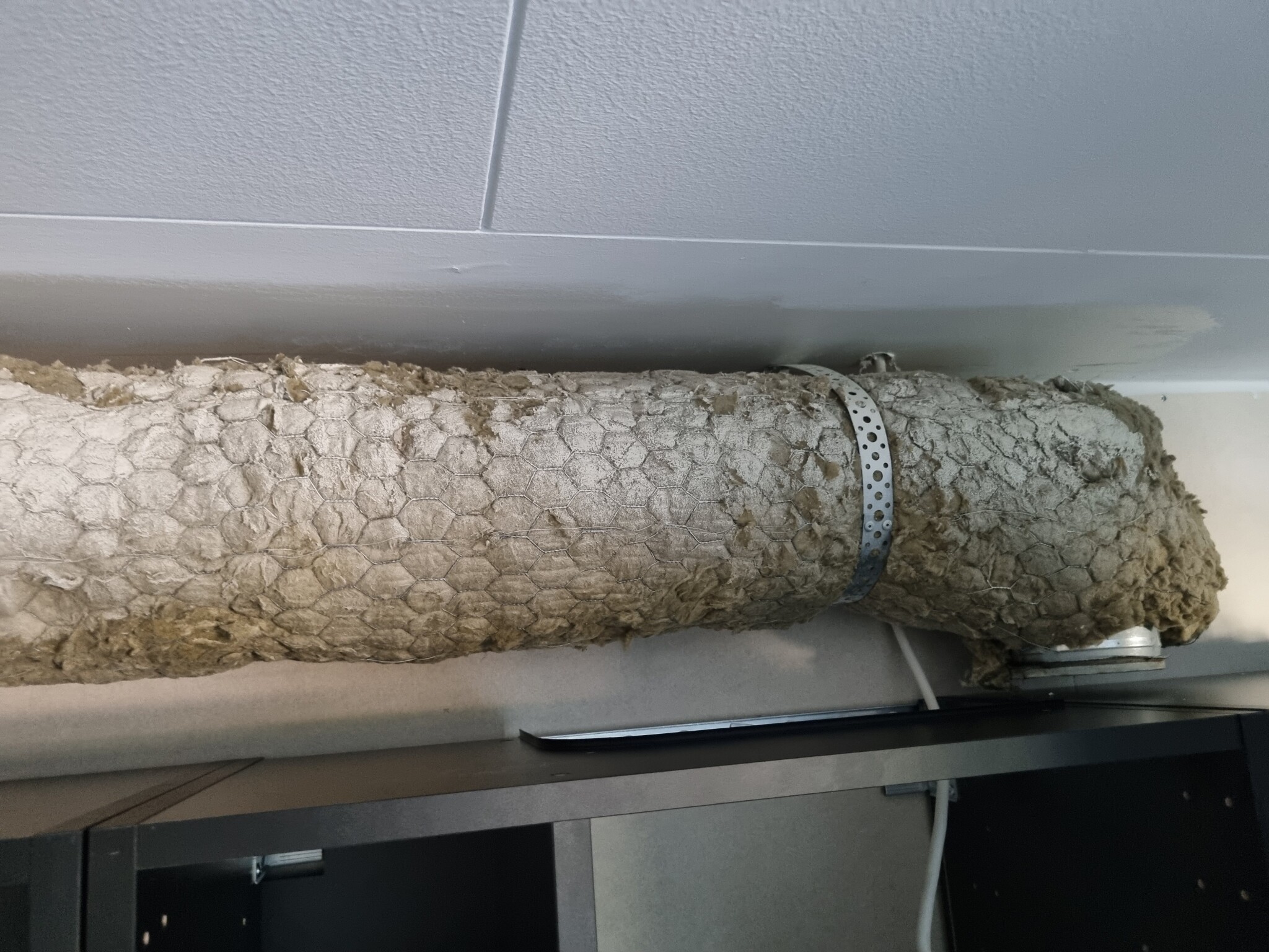

Mitt uppe i köksrenoveringen som nu dragit igång på allvar.
Alla stommar inkl sitter uppe men fläktskåpet hamnar för långt till vänster i förhållande till fläktröret - vad är bäst o göra nu? Kapa röret eller sabba i princip hela skåpet som sitter bredvid?
Skickar med några bilder på hur det ser ut

Jag skulle kapa.
Har gjort det med mitt.
Med en plåtnibblare inifrån röret.
Problem kan det bli om falsningen är på baksidan mot väggen men det ser man först efter du klätt av isoleringen.
Hela röret kanske går att plocka ner.

Hel, det sitter 90 graders böj på röret, ta bort isoleringen, böjen och takfästet, sedan kapar ni röret och monterar tillbaka takfästet, böjen och isolering, spirorör är lätt att kapa, det är ett tunt plåtrör, troligen kan ni lossa röret i en skarv och ta ner den för kapning..E erix0n skrev:Hej!

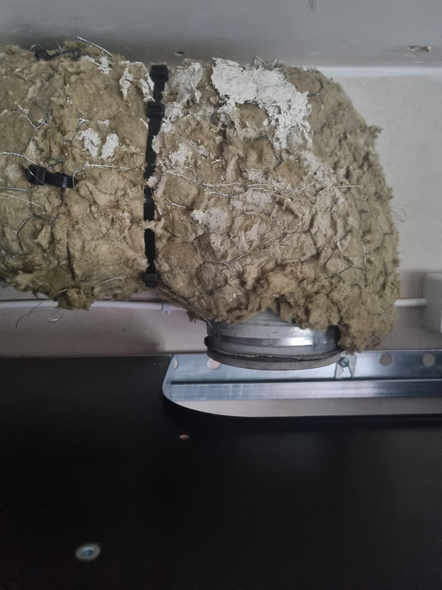

Röret kapat o det blev succé tack vare er!
Markerade ut var röret skulle kapas (ish), lossade på fästet i taket, tog isoleringen till markering, borrade ur popnitarna, måttade in var röret skulle kapas med spritpenna, gick loss med tigersågen och popnitade tillbaka böjen
Gick betydligt smidigare än vad jag såg framför mig
