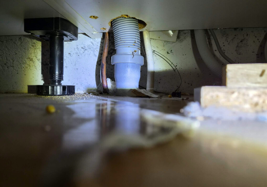

Är det någon som känner till avståndet mellan vägg och bakkant på utdragslådorna på ett IKEA Metod bänkskåp 60x60x80? Har just insett att avlopp och vatten dyker ned i golvet vid sidan om bänkskåpet för diskhon. Bilden visar befintligt gammalt kök, frågan är om att vanligt bänkskåp kan stå här:
  • Avloppsrör och vattenledningar under ett gammalt köksskåp, med skuggor från belysning och smuts på golvet, synliga detaljer av rör och skåpfot.

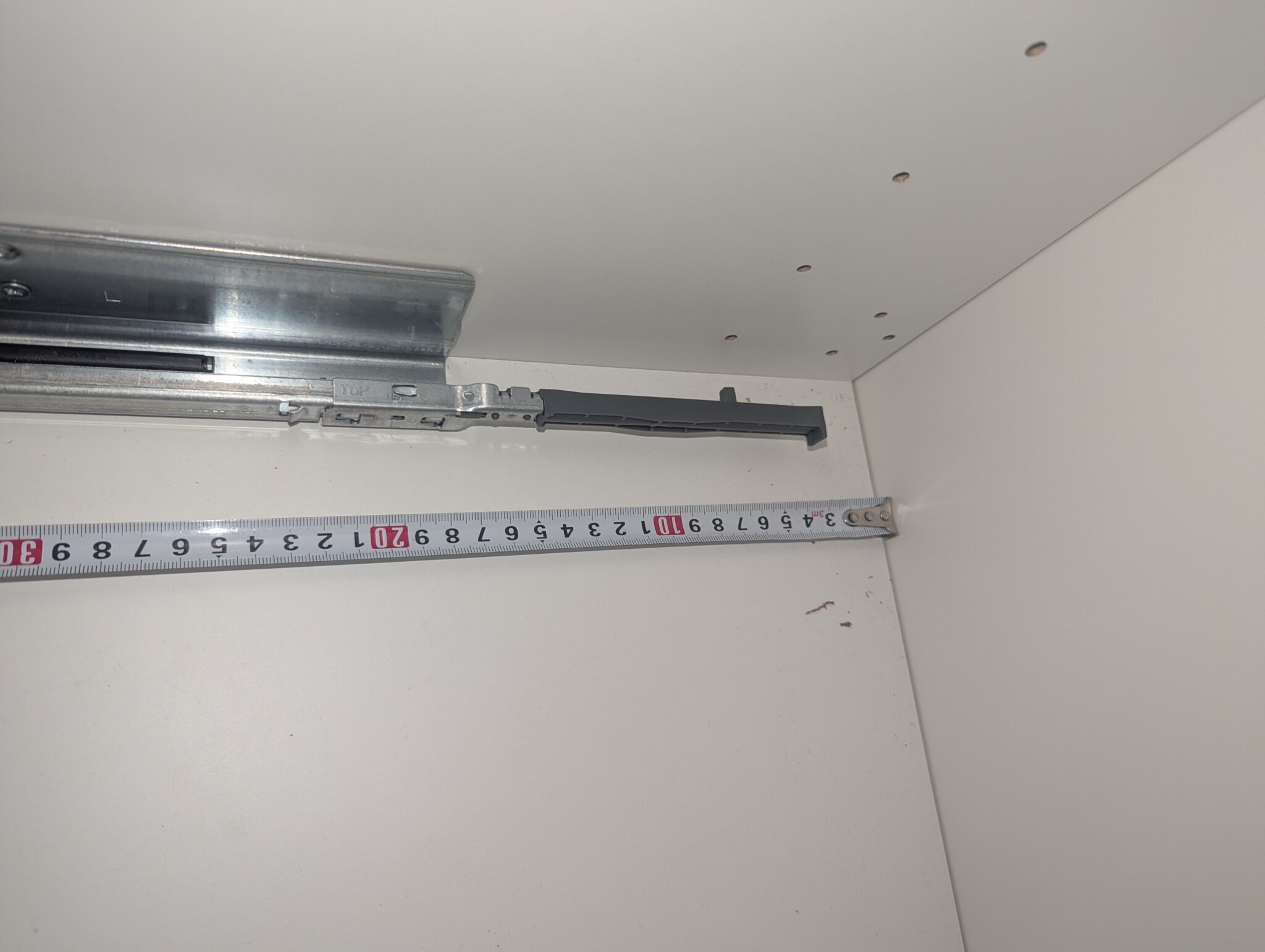

Ikea har olika djupa lådor
Jag tänker på standardlådan för 60 djup.
Stommen är cirka 58cm internt, låda med full längd bygger cirka 52cm in.
Finns som sagt grundare lådor, den vi har längst ner under diskhon bygger cirka 44cm, över den har vi en ännu grundare låda för att vattenlås ska få plats, den är cirka 33cm djup.
Så från vägg till lådans yttersta kant borde det vara 8 cm + nån halvcentimeter som skenen för bänkskåpet bygger?
Skillnaden mellan inre och yttre djup verkar vara cirka 1cm, så borde vara 7cm + skenan, sen har jag mätt själva lådan, ser ut som att skenan bygger ytterligare lite, om avloppsröret hamnar precis där..
  • Mätband längs lådskena inuti vitt skåp, visar mått för montering.
Avloppröret hamnar 20 cm in från st ommens sida så skjutskenen är nog lugnt. Kanske att rörläggaren kan sätta en böj där om det inte går, så kanske man kan tjäna en centimeter. Tack för svar!
