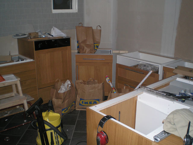

Ja nu är köksgolvet till slut klart.
Bild 2:
En annan vinkel
Bild 3:
Fan vad kul det är att bo i det här. En dubbel mollbergare i pik för att hämta en kopp kaffe liksom
Bild 4:
Skitigt men snyggt...

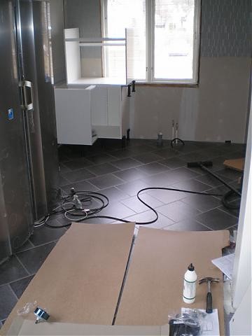

Bild 1:
Grabben testar av 80cm lådhurtsen
Bild 2:
Här är enda väggen där vi kommer ha överskåp
Bild 3:

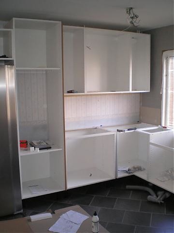

Här har vi fått upp överskåpen för kyl&frys men vi kommer göra en liten förändring där, mer bilder om det senare
Bild 4:
Så där ja...

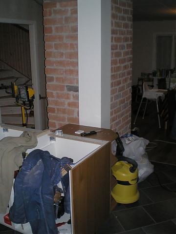

Bild 1:
Ja så här blir "entrén" till köket
Bild 2:
Jisses vad vi är glada att vi valde ekluckor, så snyggt
Bild 3:

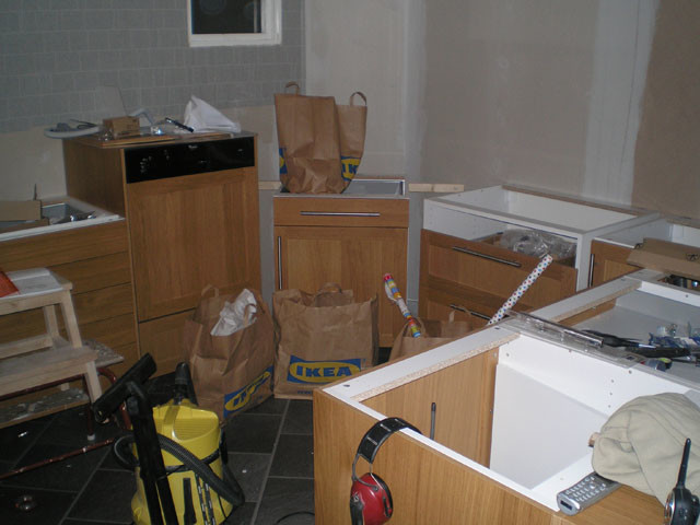

Nu är alla stommar uppe och frontsättningen fortskrider...
Bild 4:

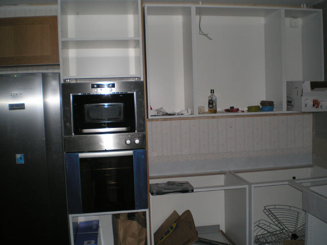

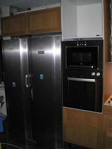

Ugn&mikro på plats

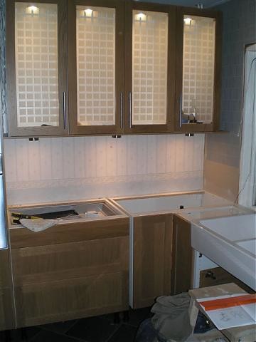

Bild 1:
Karusellhörnet.
Bild 2:
Murstocken gör sig snyggast utan puts helt klart
Bild 3:
Här har ena sidan på murstocken fått sig en behandling av Puts & Murgrund för att binda fogarna och dammet lite, sen blir det ett lager med matt lack
Bild 4:
Mer fronter på plats!

Blir rätt bra de där... valde ekluckorna i förra lyan blev riktigt snyggt.
Nu kör vi med vita Solär och väntar nu på bänkskivorna och ho så att man kan börja skönja härligheten, jag vet att jag har lovat bilder - de kommer... De sista grejjorna skall komma den 18:e så jag får väl försöka pula lite med detaljer tillsvidare. Hittade på en bra lösning till våra överskåp till kyl å frys, kapade ett 57 skåp. Det var inte så svårt fast luckorna är vitlackade, tejpar man innan man sågar går det bra utan att fläka upp kanten. Fällde sedan in ventilations gallret i luckan i överkant och sänkte det översta "hyllplanet" (locket) några centimeter för luftkanalen.
