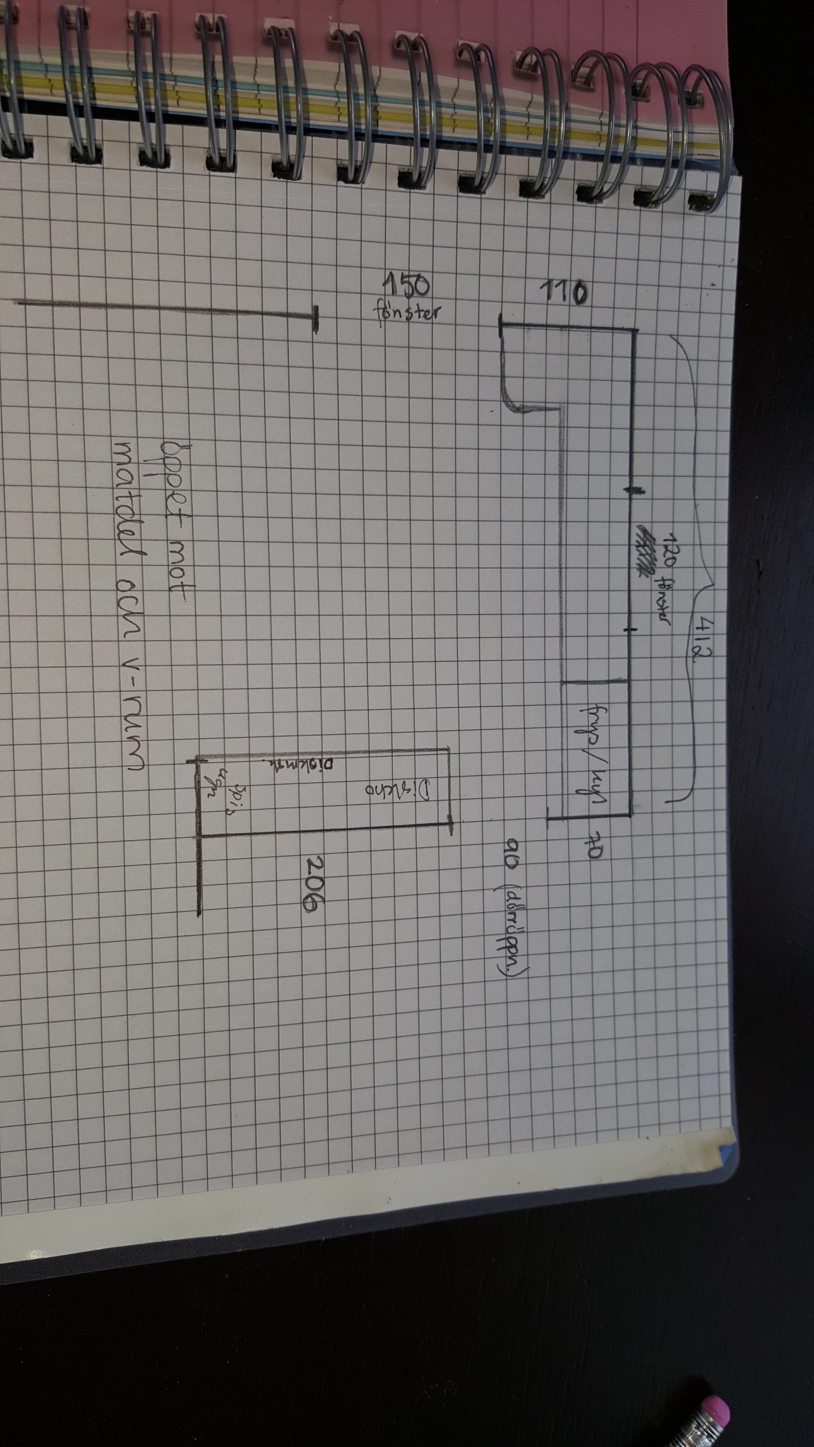

Jag planerar så smått för en förbättring av vårt kök. Jag har tänkt att behålla så mycket jag kan då köket är ganska nytt men vi gjorde misstaget att inte ändra layouten då. Min tanke är alltså att flytta runt på det som finns och ev. komplettera med lite nytt. Golvet är tänkt att bytas. Köket är mycket dåligt planerat med outnyttjade ytor osv. Som ni kan se är de närapå noll bänkyta vid spisen. Dessvärre är jag fast i det gamla och kan inte riktigt komma vidare. Bifogar en skiss på befintlig lösning. I mitten står en köksö som ej är med på min skiss. Måtten på skissen är i cm och den är så nära planenligt det går att komma med papper och penna
Jag funderar b.la. på hur mycket 'sämre' det är att flytta spis och fläkt från ventilationsröret och använda kolfilter istället?
Kom med alla tips och förslag ni har för att göra detta kök funktionellt. Det används flitigt ☺
Tack på förhand.

Jag föreslår att du ritar i ett köksritningsprogram som Ikeas, HTH:s eller Epoqs för att få det lättare att pröva olika alternativ, även om du inte har kök från dem så fungerar det lättare än papper och penna.
Men Det är väl bra att utgå från att väggen som är 412 cm lång används till diskho, arbetsyta och spis/häll medan den kortare väggen används till kyl och frys och en liten bänk för det som ska ställas in där eller just har tagits ur.

Är inne på samma linje; att flytta allt sånt till långa bänken.
Tack för dina synpunkter!
Jag är inte riktigt sams med de där planeringsprogrammen märker jag
Om jag ska flytta både vvs och häll/ugn till den långa bänken så blir det nästan lika trångt där. Slår på 10 cm... Då utgår jag ifrån att jag vill ha vattenhon mitt framför fönstret för symmetrins skull. Till höger om fönstret blir det visserligen en del bänkyta men där är passagen ut i hallen så att ha häll och ugn eller så där blir inte bra. Att ha hällen för långt ifrån vattnet känns inte heller smidigt. Kanske ska man sätta en liten ho i köksön...
Jag behöver mer input och gärna bilder på hur ni har löst er kökslayout. Funderar på att sätta häll och ugn i hörnet till vänster på långa bänken... Fördelar/nackdelar med det?

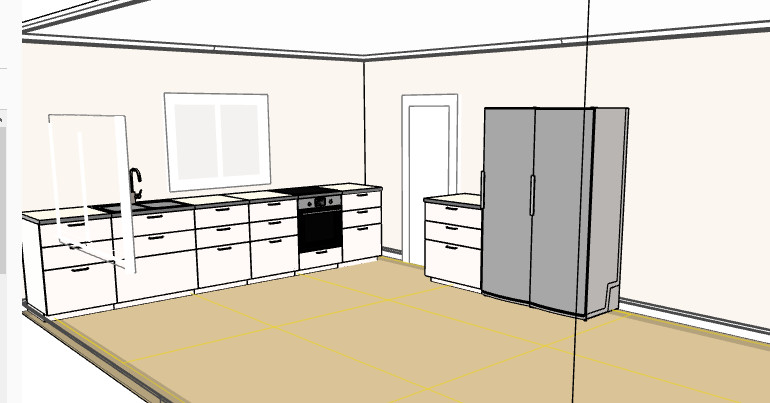

Det var så lite så
slängde bara ihop något lite snabbt i Ikeas program.
En öppen 60 cm bred kylskåpsdörr precis vid en dörröppning är mycket mer i vägen en person (40 cm djup ?) som står framför en häll minst 60 cm bort. Är du orolig så ha ett 60 cm skåp till vänster om kylen i stället för 80 för då kan man sneda lite när man kommer in genom dörröppningen. Men det beror ju också på vad för skåp du har idag som ska återanvändas. Särskilt hur det är löst i vinkeln kan ha stor påverkan på vad som går att göra.

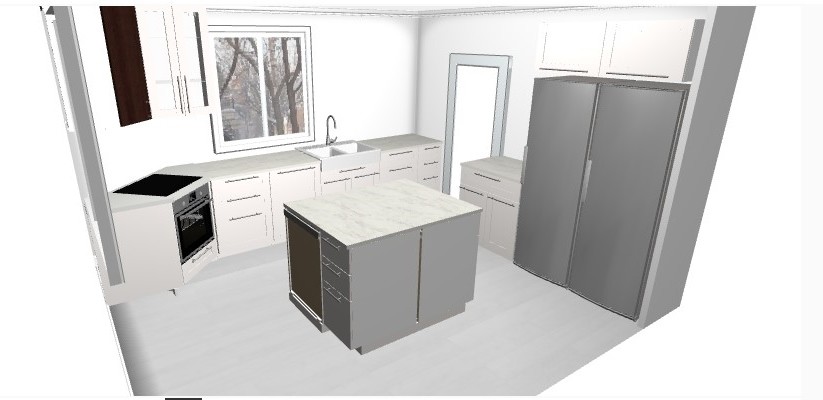

Börjar ju se bra ut det där!
Tänk på att inte ha för korta avstånd mellan köksön och skåpen runt om, rekommenderat är 120 cm för att man ska kunna passera bakom någon som står framför en utdragen låda eller öppet kylskåp, åtminstone i gångstråk som används mycket.
Fundera på om det blir bättre om köksön vrids 90 grader så att man får lådor mittemot diskmaskinen som är bekväma att använda för tallrikar och bestick när man tömmer maskinen. Lådorna bredvid diskmaskinen behöver väl användas för kastruller och stekpannor. Mot matplatsen kan man ha vinkylen(?) samt grytunderlägg, servetter, ljus och annat som mer hör till matplatsen än till själva köket.
Har du tänkt över placeringen av spisen diagonalt i ett hörn så där?
Det finns vissa nackdelar som att bara en kan komma åt spisen och den som står framför spisen blockerar även en bit av bänken till höger, men sånt spelar ju ingen roll om man normalt bara är en som lagar mat.

Bra tankar! Köksön är bara "ditställd" har inte tagit ut måtten än (den finns ju redan där nu fast vriden åt ett annat håll och längre men smalare) Det är lådor åt diskbänken till och tanken är att lådorna som syns här ska vara lättillgängliga från sidan då jag vill ha överhäng och stolar på baksidan. Det kunde jag dock inte få till i planeraren igår...
Jag är hyfsat ensam om att stå vid spisen så det ska nog funka.
Jag fortsätter fundera lite till
