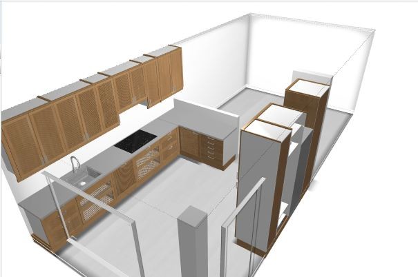

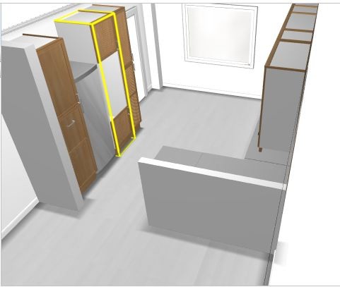

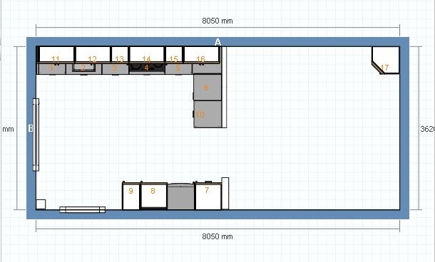

Hej, vi sitter och planerar vårt kök nu men vill gärna ha tips och ideer, bilderna visar ungefär hur vi tänkt oss fast med en 70cm bred kyl (finns inte i planeringsverktyget).
och så ska det såklart vara ugn och micro i högskåpet jämte

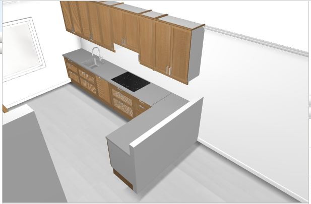

Är det ingen som hittar nåt vi borde göra annorlunda? nu funderar vi om det är helt fel att ha en 60cm bred fläkt över en 80cm häll...

Försök sedan hålla linjerna mellan över och underskåp.
Du verkar ha satt 60 cm skåp nere och 80 cm skåp uppe.Kanske byta ut till 80 cm skåp även nere? Vi monterade en 60 cm häll i ett 80 cm skåp, det fungerar. Det är bara att rita flera olika ritningar samt ta hjälp av köksplanerare sen när man är någorlunda nöjd. De har alltid lite mer i bakfickan.

Ja, vi har en del 80 skåp uppe som inte matchas nere, detta beror på att vi inte vill ha 60cm skåp uppe eftersom det gör att man får stora dörrar uppe som är lätta att slå huvudet i när man tex plockar in disken.
Samtidigt så måste vi ha en del 60-skåp nere, i alla fall till diskmaskinen. Skåpet till hällen måste nog vara 80cm då hällen är det, jag vet att ikeas 70cm häll går ner i 60-skåp men tror inte den 80cm siemens hällen går att få ner i ett mindre skåp.

Vi köpte också ett IKEA kök, men inga vitvaror från dem. Det gäller att se efter inbyggnadsmåtten, sen kan man kapa ur vid mellanvägg för hällen om man har ett 60 skåp nere, men jag håller med om att 80 skåp är bättre. 60 skåp uppe är inte det inte blir snyggt med stora luckor. Där är 80 skåp bättre, det var därför jag undrarde om du har plats för 80 skåp nere. Diskmaskinen får ju dock ha ett 60 cm skåp
. Vi bytte till 2st 30 cm luckor vid fläktskåpet för att inte smälla i huvudet varje gång man öppnar. Skåpet är 60 cm i bredd. Man kan kanske inte begära hjälp av Marbodals personal i allt, men man kan ju alltid kolla. Vi hade en kanon tjej på IKEA, men det var inte något som ändrades när vi lämnade in ritningen. Prova någon annan, för man kan ställa krav även på IKEA
