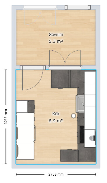

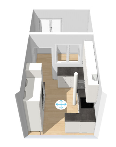

Har en planerad köksrenovering på g, dels för att få till ett till sovrum/arbetsrum men också för att köket behöver ett lyft.
Har suttit i Ikeas köksplaneringsverktyg för att bygga ev versioner. Se bilder.
Största problemet som jag inte kommer runt är att det går en gas-stam i lägenheten (från golv till tak) som är ihopkopplat med lägenheter ovanför/under. Den sitter riktigt illa till för att behålla utifrån min tanke, men går inte heller att ta bort i o m att det är en stam.
Har en gasinstallatör som har sagt att det kan gå att dra om den via yttre väggen och skarva under golvet så den inte är i vägen och istället följer yttervägen. Men inget är helt hundra då de inte varit och kollat på den än. Idag sitter gasledningen mot en innervägg som utgör köket idag. Ritningarna nedan är utifrån ett slutresultat där den väggen tagits ner och en ny har byggts med fönster och fönsterdörr för att få in dagsljuset från det nya rummet.
En tanke har varit att dra om vattnet från höger vägg till vänster vägg och byta plats på nedan ritning. Kvarstår då att frånluftsventilen är på höger vägg så vete tusan om det går att placera spis/fläkt så.
Finns det nån som ser en alternativ köksplanering där gas-stamen inte är lika mycket i vägen ifall den inte går att åtgärda?
Se bifogade bilder.
Mvh Oskar

Ja, det där var ju en mycket olycklig placering.
Röret kanske blir lite mindre i vägen om du reglar ut underskåpen (högerväggen) så pass mycket att röret kommer precis i framkanten av skåpen. Då går det i alla fall att gå längs skåpen utan att gå runt röret. Men bra är det ju inte ändå. Så försök få gasinstallatören att komma med ett positivt utlåtande om en flytt.
Avloppsrör är rätt tjocka och behöver lutning så det är ofta svårt att dra dem under golvet. I och för sig beroende på om det är träbjälklag eller betongplatta under samt om anslutningen till stammen är via golvet eller väggen.
Vad är det för sorts frånluft, centralfläkt, självdrag etc.?
Funderar på om det kan gå att flytta hällen och ha en kolfilterfläkt ovanför den samt ett ventilationsdon/galler framför frånluften. Det är mer praktiskt om det går att utöka avståndet mellan diskhon och hällen.
Ja det har varit en tanke som jag också haft, att regla ut och ställa ev skåp/kylskåp/ugn i högskåp runt röret så det inte är i vägen. Problemet då att både vatten och ev fläkt gör att spis och vatten hamnar på samma sida så det blir platsbrist, ingen arbetsyta, utan all yta hamnar på motsatt vägg.
Fläktar
Ja, jag kollade runt något och det verkar som att det är okej att ha en kolfilterfläkt på andra sidan så länge frånluft finns i rummet, behöver alltså inte vara på samma sida nödvändigtvis.
Det är många ifs and buts här, men spanar vidare.
