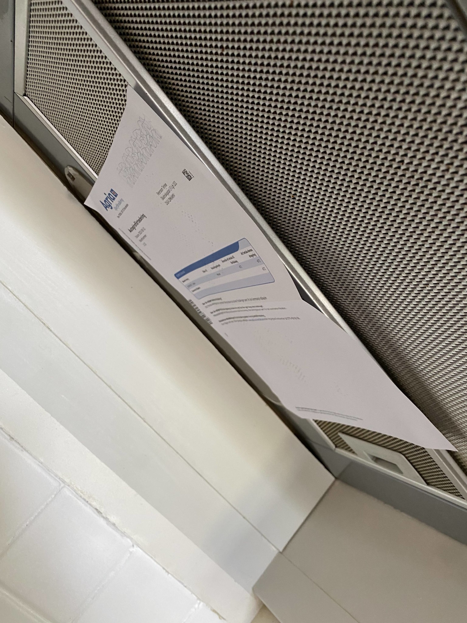

Är ny husägare och skulle behöva lite hjälp med att lista ut vad som kan tänkas orsaka ett problem vi har här hemma med köksfläkten. Nämligen att som rubriken antyder kan vi inte steka någonting på spisen utan att det sprids matos i hela huset. Både köket och vardagsrummet (se bifogad planritning) blir nästan helt rökfyllda. Men i princip samtliga rum luktar som en äckligare version av själva stekoset efter att man har stekt (som om stekoset varit inne och vänt i något sunkigt ventilationssystem och dragit med sig doft därifrån).
Köksfläkten är från -89 och röret från fläkten går rakt upp i murstocken centralt i huset. Misstänker att det leder till skorstenen. Tilluftsventiler finns i vardagsrum och sovrum - det finns också ett rör med tilluft indraget under braskaminen som också ansluts till skorstenen. Fönstrena verkar i princip vara _helt_ täta när de är stängda. Ventilationstyp är självdrag.

Tack! Har snokat runt sedan April och lärt mig mycket - fantastiskt forumBirgitS skrev:
Svaret på bäggefrågorna är ja. Papper fastnar mot fläkten.

Då fungerar ju fläkten någorlunda som den ska. Men det är ju möjligt att en 30 år gammal fläkt har dåliga lager eller är sliten på något annat sätt så att den faktiskt inte ger samma luftflöde längre.
Det är tänkbart att imkanalen i murstocken inte är tät utan läcker över till andra kanaler. Det ökar risken för att en brand sprider sig fortare i huset och bör därför kontrolleras.
Några tips:
Sätt på fläkten 5 minuter innan den behövs så att luftströmmarna hinner stabiliseras.
Stormkoka inte, redan när det är enstaka bubblor är det 100 grader i vätskan och mer kan det inte bli.
Om det bildas en massa rök när man steker så steker man normalt alldeles för hårt.
Aldrig öppna ett fönster i köket under matlagningen utan bara ett som är långt borta och det ska öppnas innan man sätter på fläkten.
Rengör fettfiltren ofta.
Gå upp på taket och se där hur det ser ut ovanför skorstenen under matlagningen.

Tack så mycket! Ska prova både att låta luftströmmarna stabiliseras och att gå upp på taket. Fettfiltrena är nyligen tvättade.BirgitS skrev:
Några tips:
Vi upplever att matdoften sprider sig i bokstavligen hela huset oavsett hur mycket rök som bildas. Talar lite för det där med imkanalen eller vad säger du? Är det något man eventuellt skulle kunna testa med en rökpatron?

Det står lite grann om rökpatroner ihop med skumgummibitar en liten bit ner på sidan https://www.kanerva.se/skorstenslagning.html
Du kan också kolla om det går att hyra läckagemätare.
En tråd om det som tar upp lite andra enkla sätt: https://www.byggahus.se/forum/threads/provtrycka-skorsten-sjaelv.48009/
