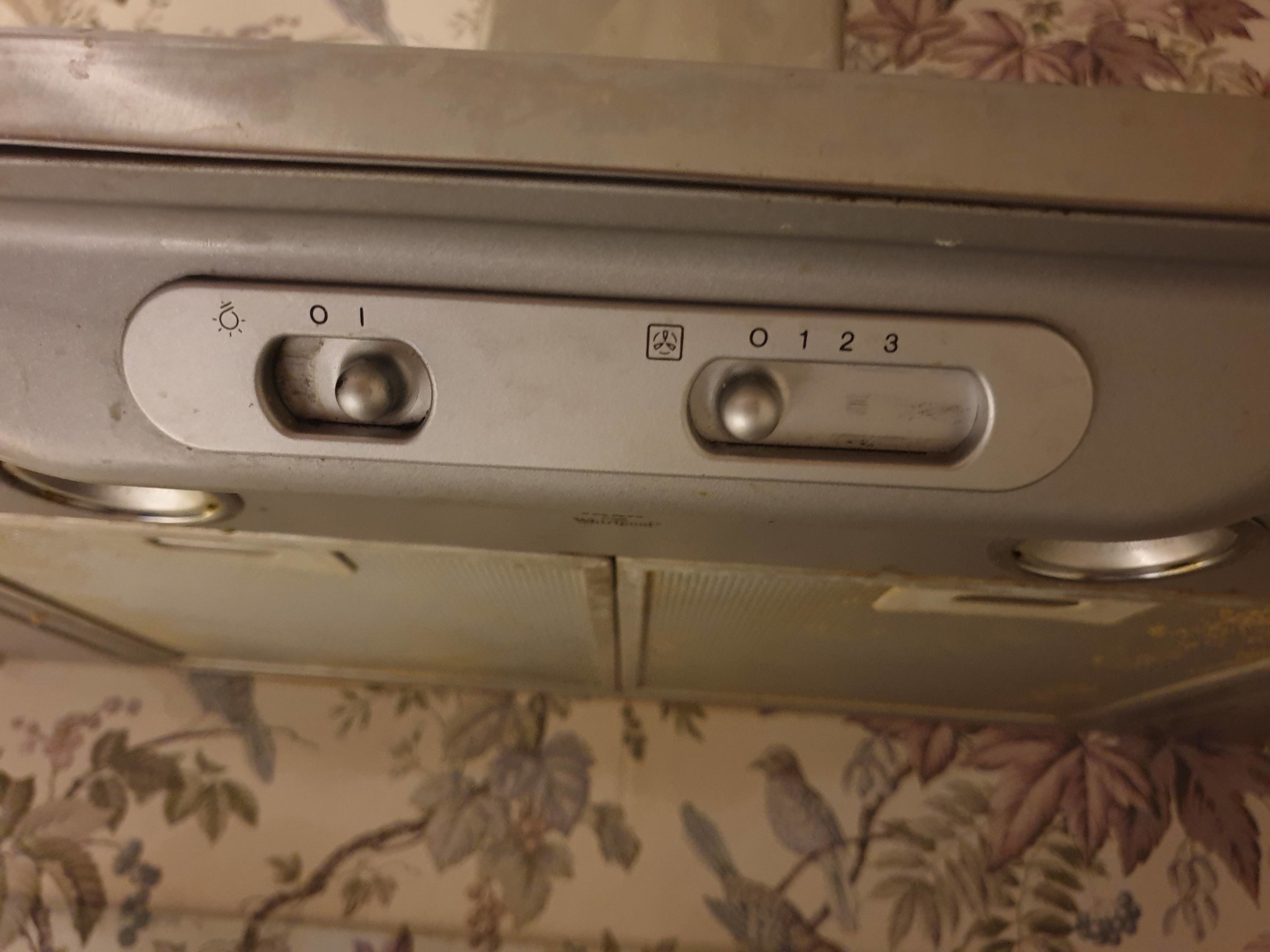

Jag har en ca 15vår gammal köksfläkt (IKEA).
Belysningen fungerar inte längre. Mäter man på sladdarna till lamporna finns ingen spänning. Någon som har drabbats av liknande problem och som kan tipsa eller är det bara ny som gäller.
Inga stora pengar utan mer för att stilla nyfikenheten/kan själv känslan.
Typ byta reglage eller kretskort eller liknande.

svårt att se vilken knappsats du har men troligen är det den som måste bytas
Gamla fläktreglage med vred för strömbrytare och fläkthastigheter mot blommigt tapetbakgrund.
A
tror mig veta att detta är en whirlpool och bakom silverknapparna så sitter det tunna plast slider som brukar gå sönder
Ok. och den går att byta?
A
jaa det är två svarta plast tingestar som går att byta

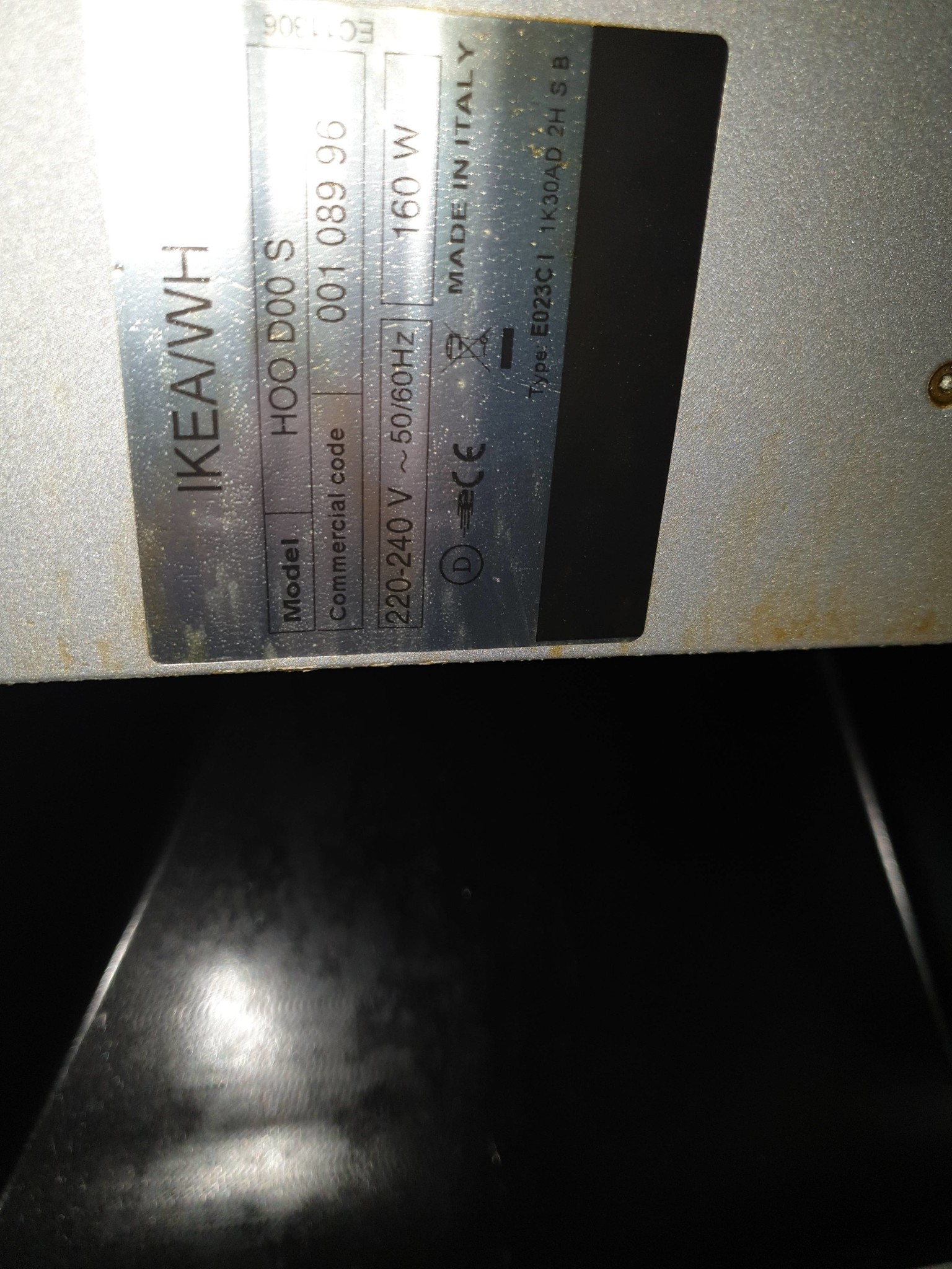

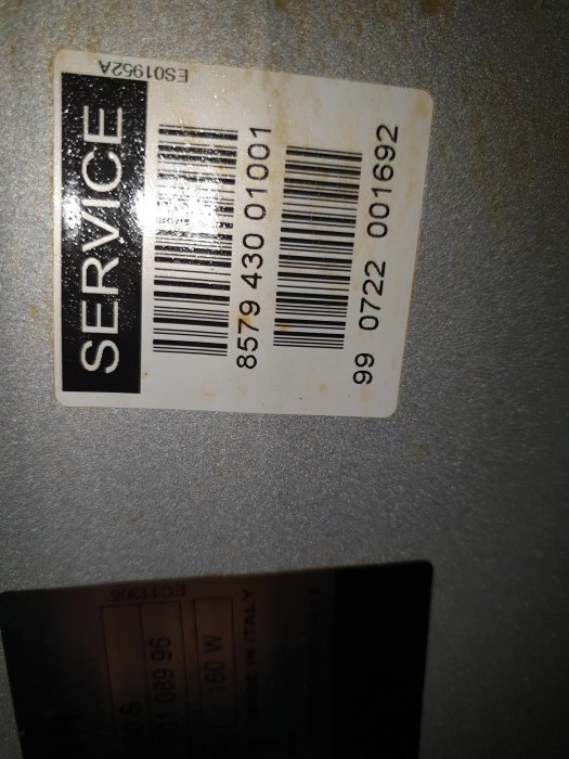

du har väl ett servicenummer inne i fläkten så du får rätt pinaler
Etikett med serviceinformation och streckkoder på en apparat, suddig bakgrund.
Typskylt på en apparat med modell- och serienummer för att hitta reservdelar.
Har du tips på någon bra sida med reservdelar. Tycker det brukar vara ganska rörigt att hitta rätt.

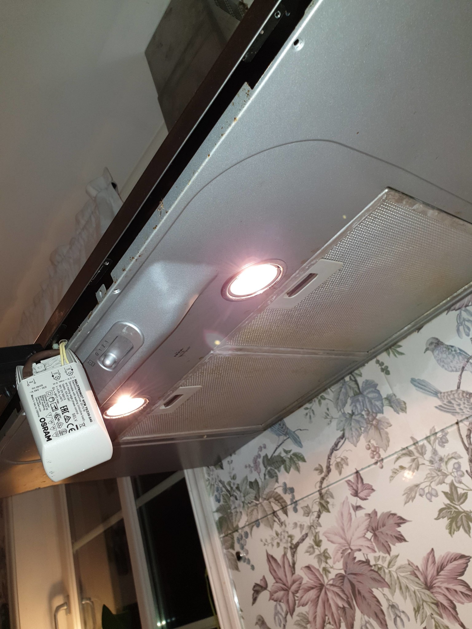

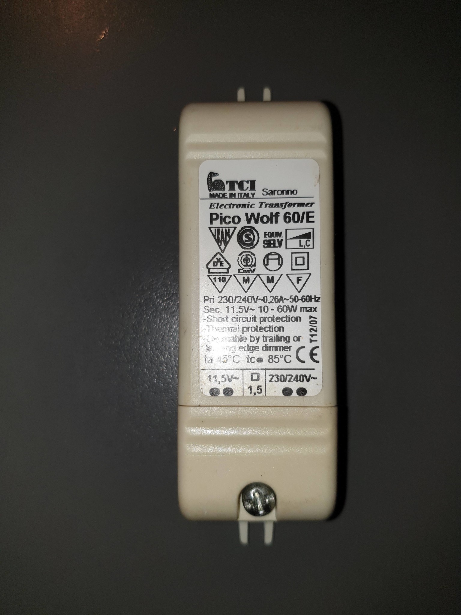

Efter felsökning var knappen ok men transformatorn hade spänning in men ingen ut.
[länk]
Nästan 1400 kr för en ny. Lite över gränsen vad som är värt på en 15 år gammal fläkt.
Får se om det går att hitta en billigare transformator. Annars blir det en ny fläkt.

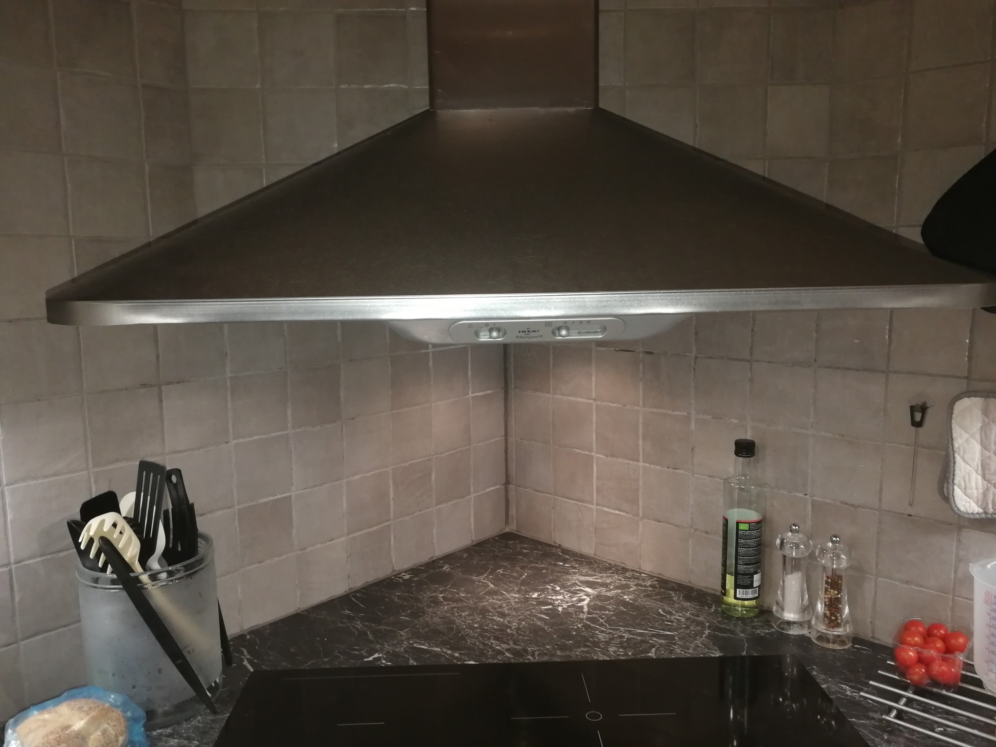

Glömde bilden
Kök med spisfläkt, kakel, köksredskap, och kryddor på en bänkskiva.

ama3282 ama3282 skrev:
Är jag helt ute och cyklar. Borde det inte gå med denna istället?
[länk] CQiA7OnxBRCNARIsAIW53B8WMVbwBCqOshR1KKXj195p_zZVvgwyVidRBdOJt7COIkSJDtF1UwoaAj6OEALw_wcB
Original:
jo den är identisk

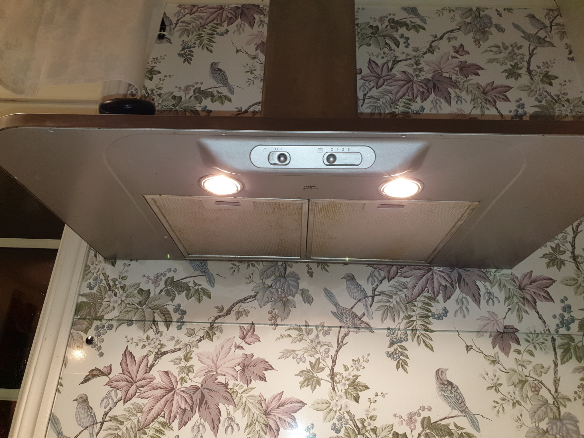

Ny transformator enligt tidigare länk. Fungerade kanon. Jag tro faktiskt den förrutom var väldigt mycket billigare dessutom är bättre.
Elektronisk transformator Pico Wolf 60/E monterad på vägg, tekniska specifikationer synliga.
Nytt välfungerande och prisvärt köksventilationssystem med två lysande lampor och reglage.
Nyinstallerad transformator hängandes från en köksfläkt med tända spotlights.
