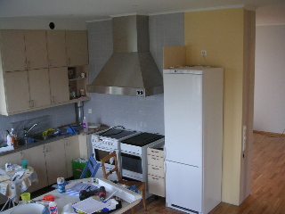

Vi har en fläkt som helt enkelt sitter i underkant på köksskåpen som sitter ovanför spisen.
Två kasetter med DM-tvättbara filter och fyra halogenspottar.
Att fläkten sedan var 70 djup och skåpen 60 lyckades vi förbise
Men det blev en liten "gubbe" som faktiskt gav lite karaktär, så slutet gott...
Vi har motor på taket, och evakueringsförmågan är åtminstone femfaldigad.
Dessutom med väsentligt mindre buller.
