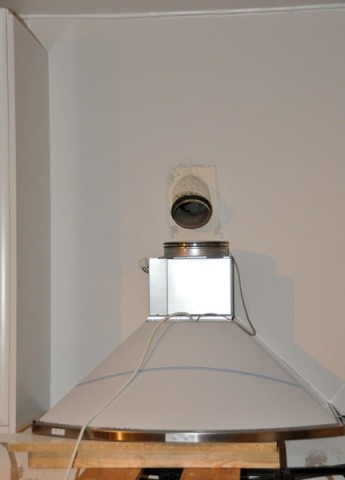

Jag bor i en bostadsrätt med mekanisk frånluft och håller på med en köksrenovering. I samband med detta har jag införskaffat en ny köksfläkt som är avsedd för lägenheter med denna typ av ventilation (Franke Tender System 722 lägenhet).
Dock missade jag att det i specifikationen stod kanalanslutning 160 alt 125 mm. Dimensionen på ventilationskanalen i min vägg är ca 95 mm och på fläkten är den 160 mm. Det följde med en övergång mellan 160 och 125. Kommer det innebära några problem att istället använda en övergång mellan 160 och 100, t ex denna: http://www.luftbutiken.se/dim-overgang/510-dim-nippelnippel-stl-160100.html.
Nästa problem är att det är väldigt tajt mellan fläkt och kanalanslutning i väggen, se bifogad bild.
Kommer bli svårt att få plats med en slang. Någon som har något förslag på hur jag löser detta på enklast och bästa sätt?

>>Kommer det innebära några problem att istället använda en övergång mellan 160 och 100, t ex denna: http://www.luftbutiken.se/dim-overga...tl-160100.html<<
Ett kort svar blir nej, inga problem, för som jag fattat dig så har du ingen motor i fläkten?
>>Kommer bli svårt att få plats med en slang. Någon som har något förslag på hur jag löser detta på enklast och bästa sätt?<<
Svårt att se hur det ser ut när du väl anslutit övergången, men någon form av anslutning måste du ju ha. Det kanske räcker med att sänka kåpan något?
