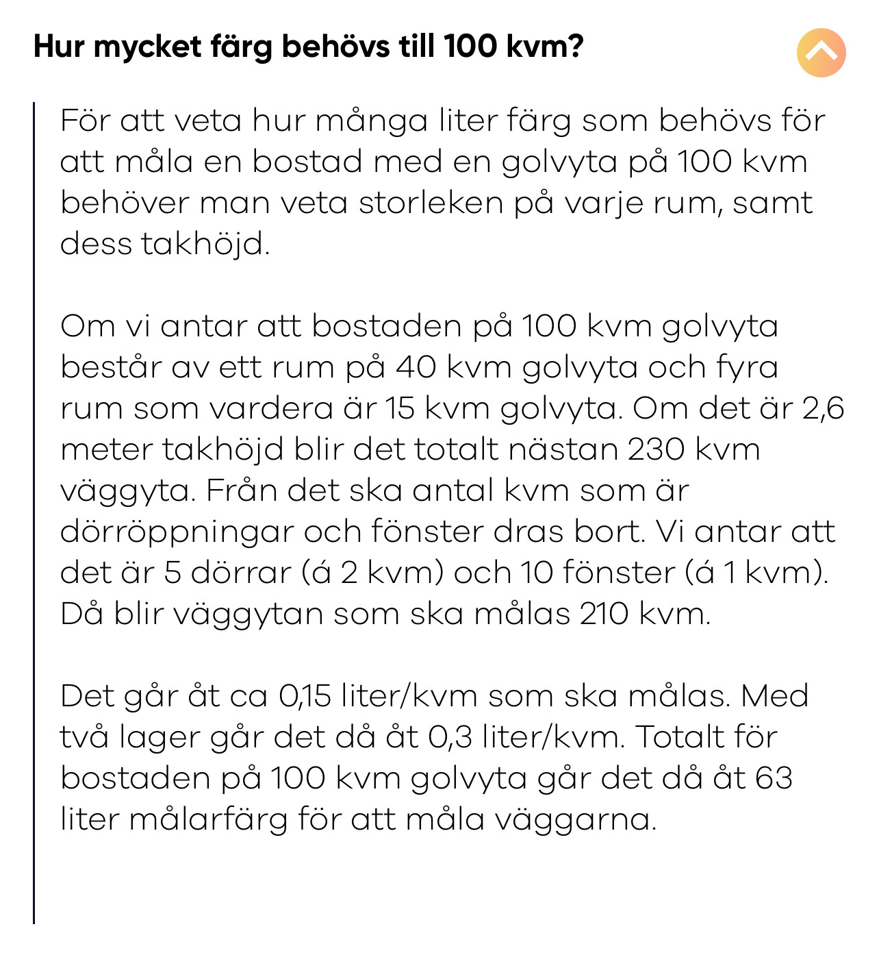

Vi har flyttat in till vår första lägenhet bostadsrätt där vi håller på med att ta bort 50 år gamla tapeter och sedan spackla , slippa, grundmåla och färgmåla. Har gjort lite räkningar och hamnar på att det behövs ungefär 63 L färg som kommer att kosta runt 6000 sek om man köper en bra märke färg. Har fått en muntlig offert där bara färgen hamnar på 30 tusen sek ( som är galet mycket) och jag kan inte acceptera. Nu till min fråga: hur mycket borde vi räkna med för arbetet allstå spackling, slippning, grundmålning och målning för vår lägenhet? Bifogar bilder för referens. Tack snälla. Mvh en förstagångsköpare.

Vad för färg har räknat priset på? Låter oerhört lite.
Du behöver spärrmåla med tex Jotun Kvist-och spärrgrund innan bredspackling.
Du har väl inte heller räknat på att måla taket?
