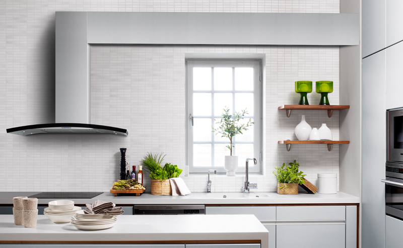

Jag har gjort en superenkel 3D-modell för att illustrera hur hörnan ser ut. Bifogar också en bild på hur jag föreställer mig att en dylik fläkt eventuellt skulle kunna utformas.
Jag har hittat en produkt som troligen skulle passa in men jag känner inte alls till fabrikatet, är inte helt övertygad om säljarens seriositet heller:
https://butikforhemmet.se/butik/kok...koksflakt/koksflakt-nodor-corner-gala-900-mm/
Någon som känner till andra liknande produkter eller har någon annan fiffig lösning?

Varför inte sätta fläkten (alltså en traditionell vägghängd fläktkåpa med anslutningskanalen på långsidan av fläkten) på väggen ovanför hällen och täcka anslutningen till ventilationskanalen med en plåt i samma material som fläkten?
