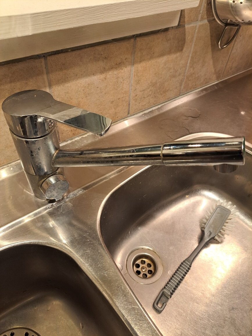

Vi fick en ny blandare installerad för kanske tre år sedan. Nu gnisslar den när man vrider pipen. Tyvärr har jag ingen dokumentation om hur man kan ta isär den för att smörja. Någon som kan identifiera den på bilden?
  • Köksblandare i rostfritt stål över en dubbelho i diskbänk, bredvid en diskborste.
Kan det vara en Mora cera k2?
Ser ut som att @Jaka99 har rätt i att det är en Mora Cera K2 och det borde vara att tätningsringarna är torra. Finns att köpa hos byggvaruhusen för under 100 lappen och heter RSK: 8387255. Lite armaturfett behövs också för att smörja in de nya.

Perfekt. Det är en Mora Cera K2.
