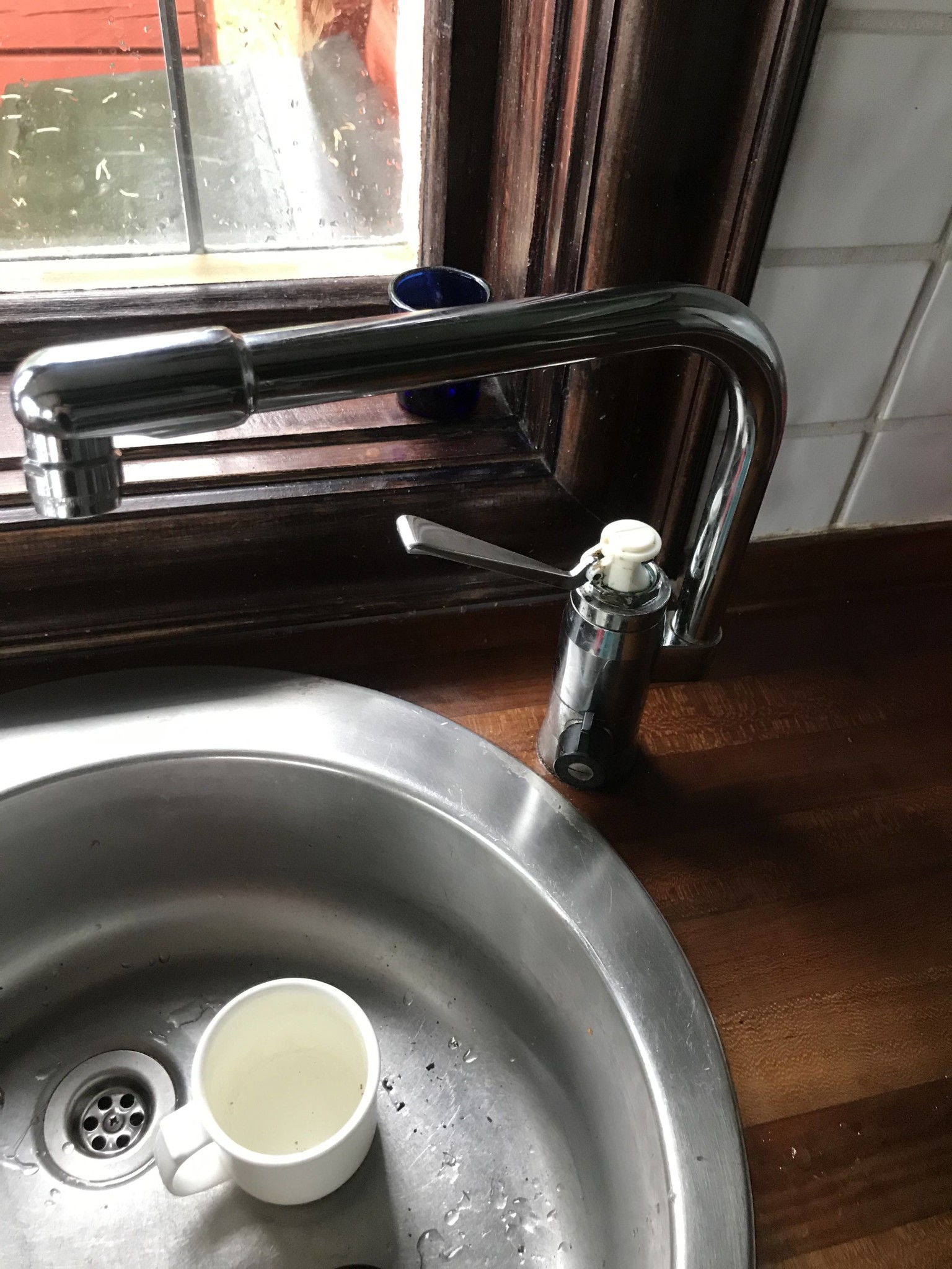

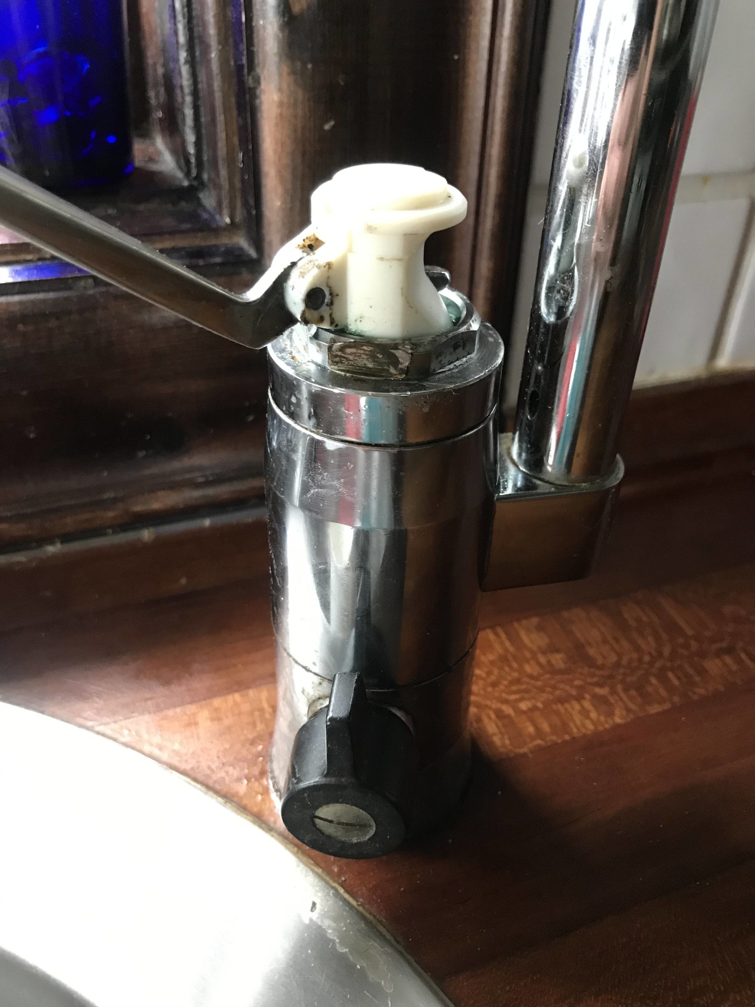

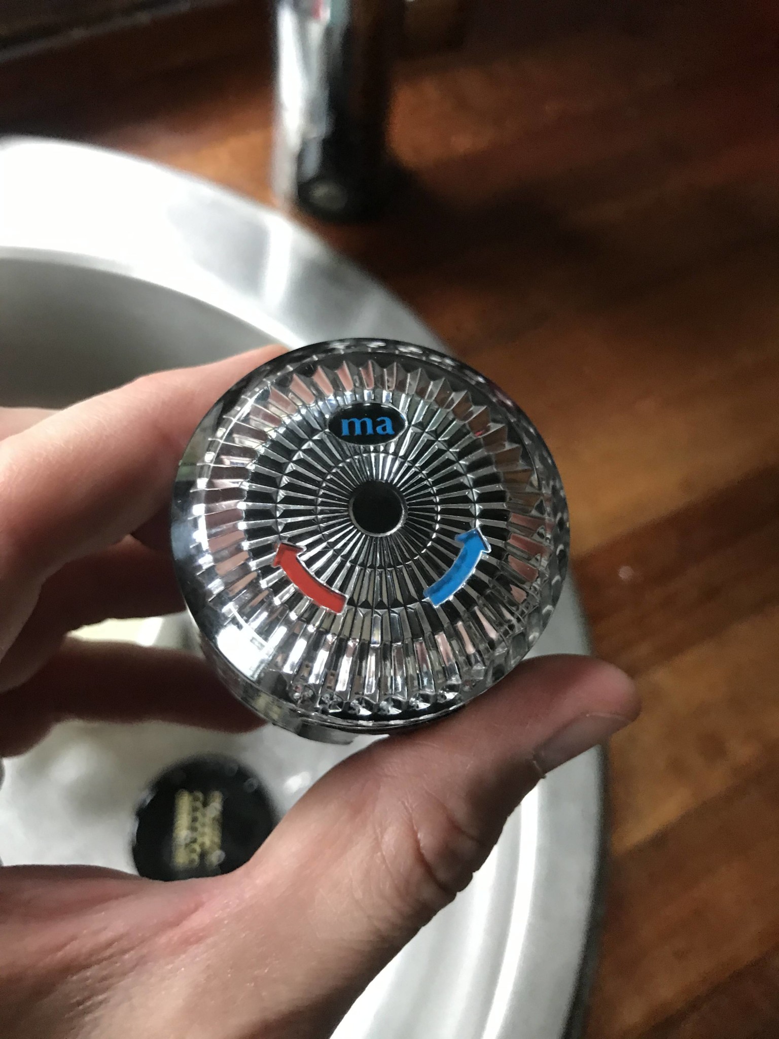

Hej jag har sökt runt och förstod att men skulle byta en insats i blandaren men får inte loss den. Är rädd att dra i sönder vattenledningar.
Har försökt med uppsnörning samt värmepistol.
Vet inte hur jag kommer vidare?

Ur med sprinten till spaken, lossa stora muttern och sen går det att lyfta kolv och hylsa.
