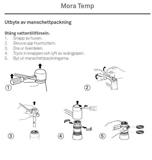

Bild saxad från Moras servicehandbok.
http://www.e-magin.se/paper/398b57km/paper/1#/paper/398b57km/30

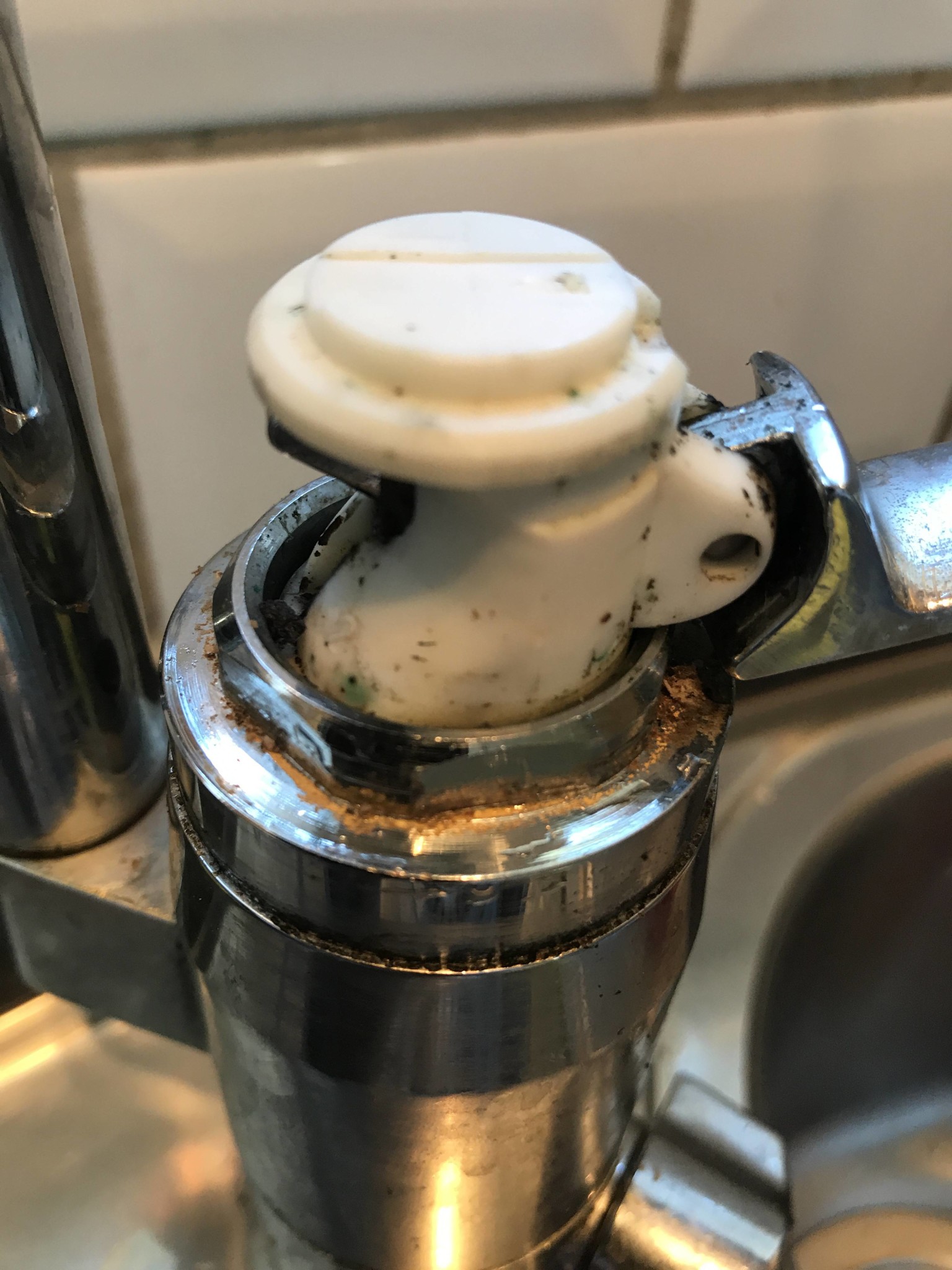

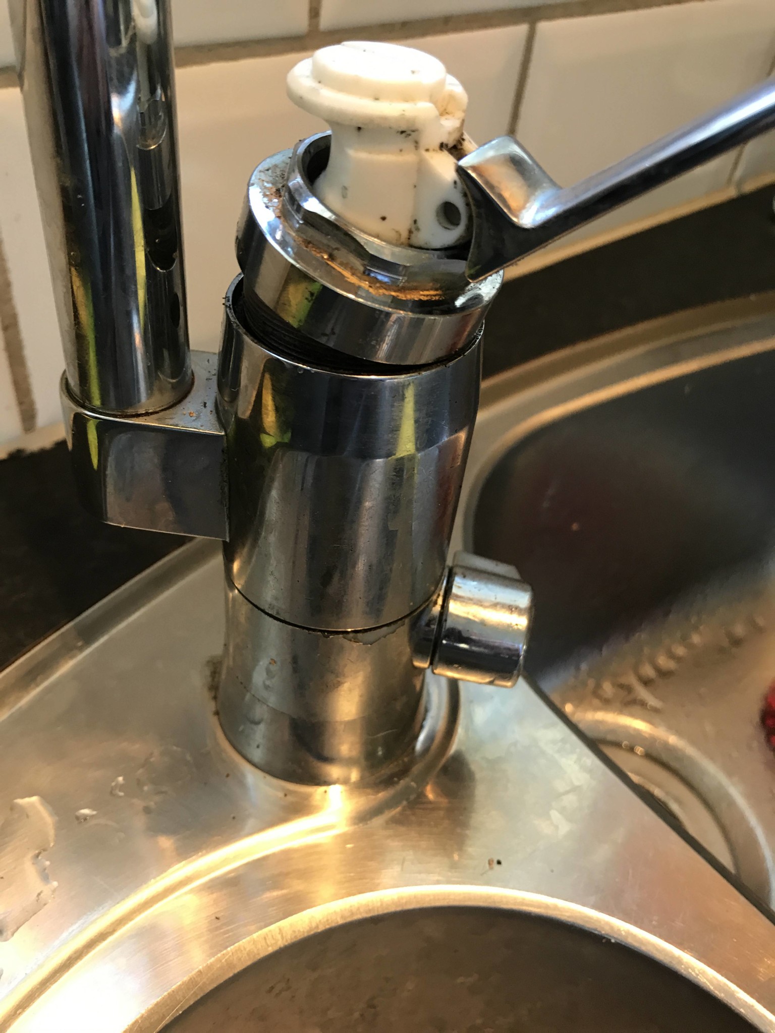

Toppen provar detta,var rädd att dra ur överdelen om allt pajar,men provar detta,stort tack
