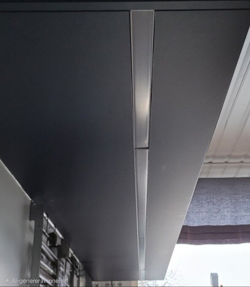

Om det blir svagt eller starkt ljus beror ju på hur ljusstarka lysdioderna är och hur tätt de sitter.arneri68 skrev:
2010-talet var väl ett årtionde då "alla" skulle ha spottar som bänkbelysning.
Led-lister började komma på bred front redan i början av 2010-talet.BirgitS skrev:
Vanliga aluprofiler för infällt montage har en liten öppning på 10-15 mm vilket ger en väldigt liten ljusspridande yta. En större ljusspridande yta ger trevligare ljus utan att lysa som en svetslåga.
Led-paneler/plafonder med stora ljusspridare träffar objekt från flera håll och ger mindre skuggor. Jämför med foto/film där ljus reflekteras på en stor yta för att ge mjukare ljus. Direktljus från en blixt ger ett hårt ljus med skuggor.
Tex 1 meter led-strip med 13 mm bred ljusspridare (opalplast) ger en yta på 130 cm2/m. Jämför med Ikea Irsta som har ca 3500 cm2/m, dvs ~27x större yta.

Men de var ju verkligen inte vanliga, utan det känns ju som det är något som har hänt de senaste 5 åren. Det är möjligt att paneler blir vanliga men där är vi verkligen inte än, kanske något för 2030-talet.arneri68 skrev:
Ett problem, så som jag ser det, med led-paneler som arbetsbelysning i kök är att det mesta ljuset kommer rätt långt bak på bänkskivan medan det är mest på den främre delen som man (jag) står med skärbrädan och behöver starkast ljus.
Jag har haft lysrör i alla år och det är också en rätt smal rand men jag har aldrig upplevt att det skulle vara några störande skuggor etc.

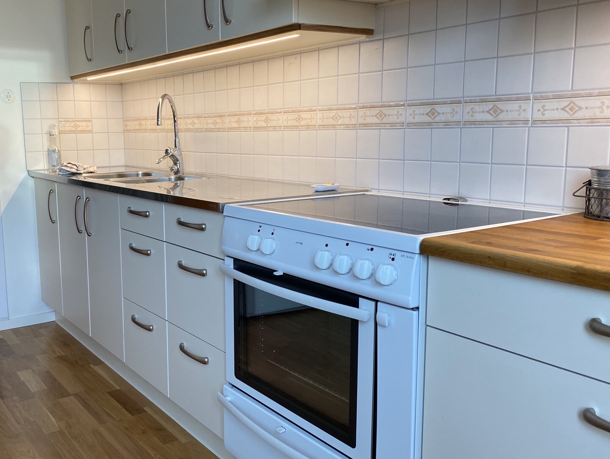

Jag bytte bänkbelysning i ett kök 2019. Led stripes med 14 w/m. Helt okej bakgrundsbelysning och acceptabel arbetbelysning, men det blir mer skuggor från händer och knivar vid köksarbete än med tex lysrör. Som synes ljusa ytor och belysningen monterad långt ut från väggen.
Snyggt, ja. Bra belysning, nja. Inte trevligt om bänkytan är blank.
