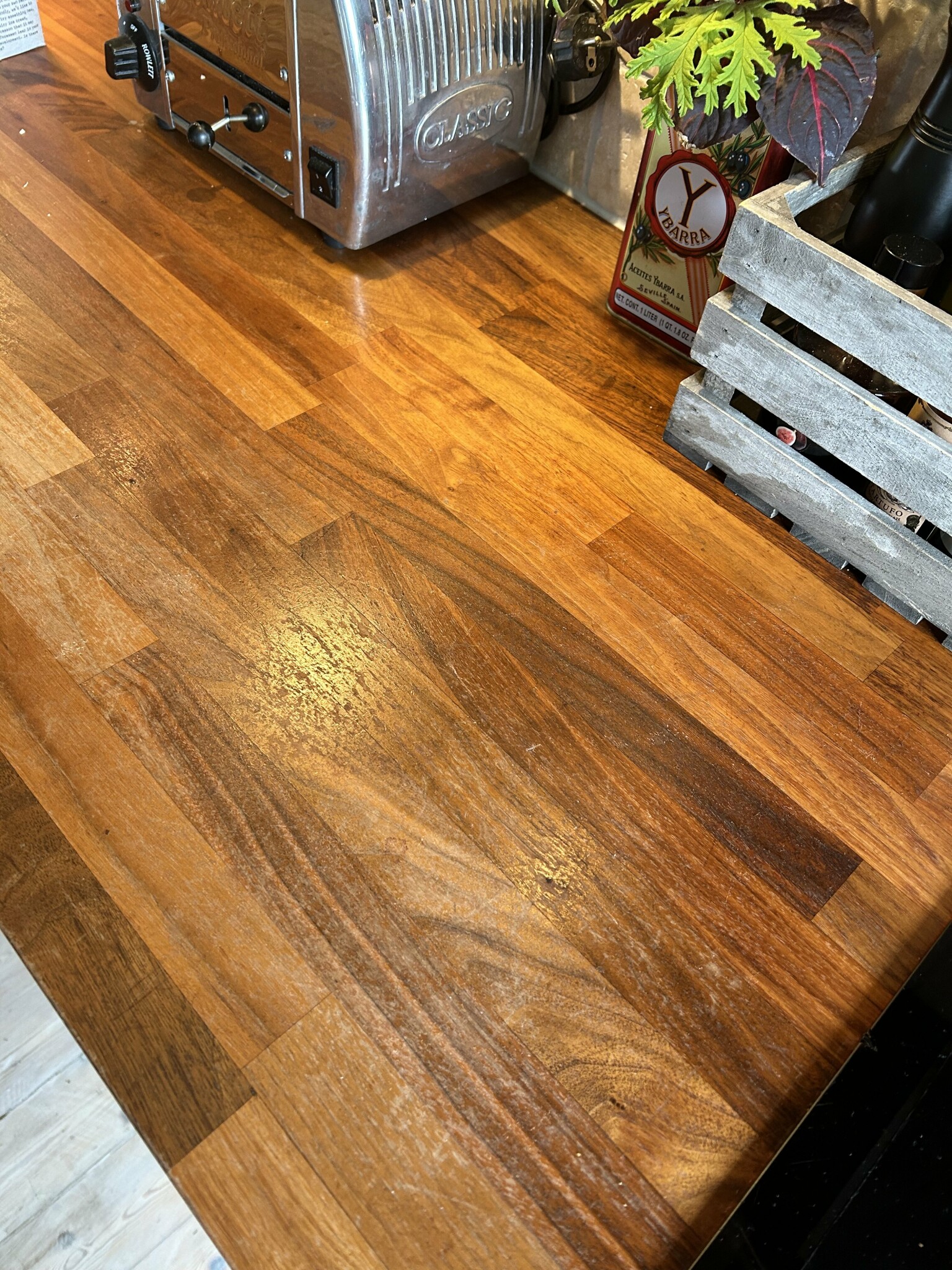

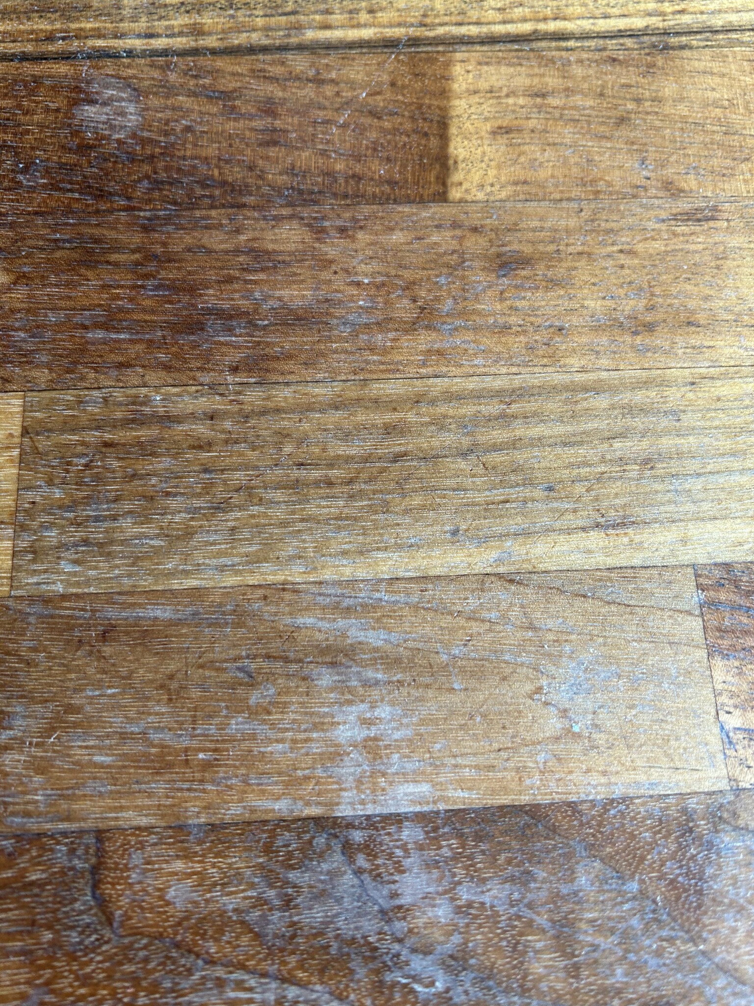

Hej, är lite rådvill och testar att fråga här. Vi har en köksbänk som vi tror är oljad körsbärsträ för den är så röd i tonen. Vid slitna partier är den dock grå. Kan den slipas och behandlas för att få en betydligt ljusare färg, vill i princip närma den vitlaserad. Eftersöker förslag på vad man kan göra?

Jag skulle spontant säga Valnöt.

Många bänkskivor har gjort i Körsbär, tycker den liknar våran. Ska du använda den och har matvaror på får det vara en olja som är ok för matvaror, t.ex. paraffinolja. Ska du inte använda till matvaror så finns det olja med vita pigment. Helt vit tror jag blir svårt, lite rödton kommer nog att vara kvar. Slipa och olja in.F Fredhäll skrev:Hej, är lite rådvill och testar att fråga här. Vi har en köksbänk som vi tror är oljad körsbärsträ för den är så röd i tonen. Vid slitna partier är den dock grå. Kan den slipas och behandlas för att få en betydligt ljusare färg, vill i princip närma den vitlaserad. Eftersöker förslag på vad man kan göra?
Tack för svar, menar du att det inte finns olja för köksmiljö som har vitt pigment?H HEM2121 skrev:Många bänkskivor har gjort i Körsbär, tycker den liknar våran. Ska du använda den och har matvaror på får det vara en olja som är ok för matvaror, t.ex. paraffinolja. Ska du inte använda till matvaror så finns det olja med vita pigment. Helt vit tror jag blir svårt, lite rödton kommer nog att vara kvar. Slipa och olja in.

Har inte forskat ingående men jag heller aldrig träffat på det, vi använder paraffinolja, samma som skärbrädor är inoljade med. För att hålla ljusheten så kan man använda vitsåpa med vet inte om det är ok för köksbänkar. Kolla med färgtillverkare om de har något som är livsmedelsgodkänt.F Fredhäll skrev:
Använder man enbart paraffinolja till bänkskivorna får man jobba i onödan tycker jag. Använder man i stället en härdande olja, jag har valt Osmo, skyddar den på riktigt. Mina skivor i köket är tre år gamla och det blir ofta vatten liggande på dem. Snart är det dags för ett tunt lager, då det syns små repor där det bakats.
Det finns hårdvaxolja med pigment, men alla lyckas inte få till det bra. Ffa inte om det är en så mörk skiva som ska se vitlaserad ut. Enklast, och inte speciellt dyrt, är att byta bänkskivan till en som är ljus nog från början.
Att ljuspigmentera mörkt trä är lite som att måla på kakel. Det går att göra och det finns många som visar bilder på hur bra det blir. Det finns tyvärr ännu fler som misslyckas och ber om hjälp och ganska få som kan visa bilder på att det ser bra ut efter några år.

Jo det blir så klart nästa steg, tackH HEM2121 skrev:
