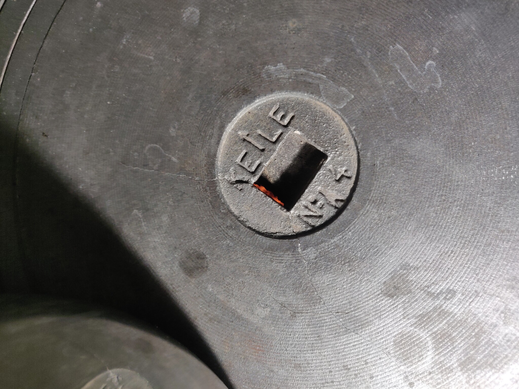

Koka vatten på vedspis hela dagen, luftfuktighet?

Spisar är inte gjorda för att lägga saker på, de är gjorda för att ställa saker på med god värmeavledning.
Lägger du saker med dålig värmeavledning på så isolerar du överdelen på spisen och därmed kan den överhettas och spricka vid eldning.

X xxargs skrev:Ett par liter/dygnet är troligen ingen stor problem - det gasar nog ut nära lika mycket vattenånga från en lite längre duschning gissar jag (kolla temperaturen på vattnet vid strilmunstycket resp när den landar vid fötterna - hela temperatursänkningen på sträckan ned är i stort sett avkylning med avdunstning från dropparna och därmed vattenånga ut i lokalen!)
Vedspisen själv käkar rätt mycket luft så en del försvinner den vägen - sedan i en träkåk uttorkad av uppvärmning vintertid kan svälja rätt många hundra liter vatten innan fukthalten når problematiska nivåer om det hela görs i kortare perioden. Är det inte imma på fönstren mer än högst temporärt så är det troligen ingen problem.
Dock pekar det på annan problem att ha vedspisen som primäruppvärmning och dessutom i utförande där plattor riskera att spricka indikerar att värmeavgivande ytan är liten gentemot eldningstakten och värmebehovet.
kaminfläktar är ett förslag att ställa på plattorna - alternativt bordsfläkt från sidan och riktad så att luftströmmen sveper över den varma ytan och den vägen avger betydligt mer värme och håller ytorna kallare.
Hur är rökgastemperaturen in i murstocken (och blir hög temperatur om spisen har svårt att göra sig av med värme) - den får heller inte vara för hög under för lång tid - även om murstock tål mer värme under längre tid är dito med isolerade kaminrör-lösningar
Traditionella vedspisar är byggda på sådant sätt att plattor och dito ringar normalt inte skall spricka vid normal matlagningseldning - så varför spricker dina, blir dom lysande glödvarma (> 500 grader C) ? - en mycket het/glödvarm yta slutar dessutom att ta emot stor del av värmen från eldningen och värmen som inte avges i rökgaserna går då istället ut i murstocken (och påfrestar den extra mycket) och du eldar för kråkorna...
Kanske svårt att se på bilden. Men spricka #1 börjar ungefär från toppen av K-et. Spricka #2 från toppen av N-et. Ungefär.H heimlaga skrev:
