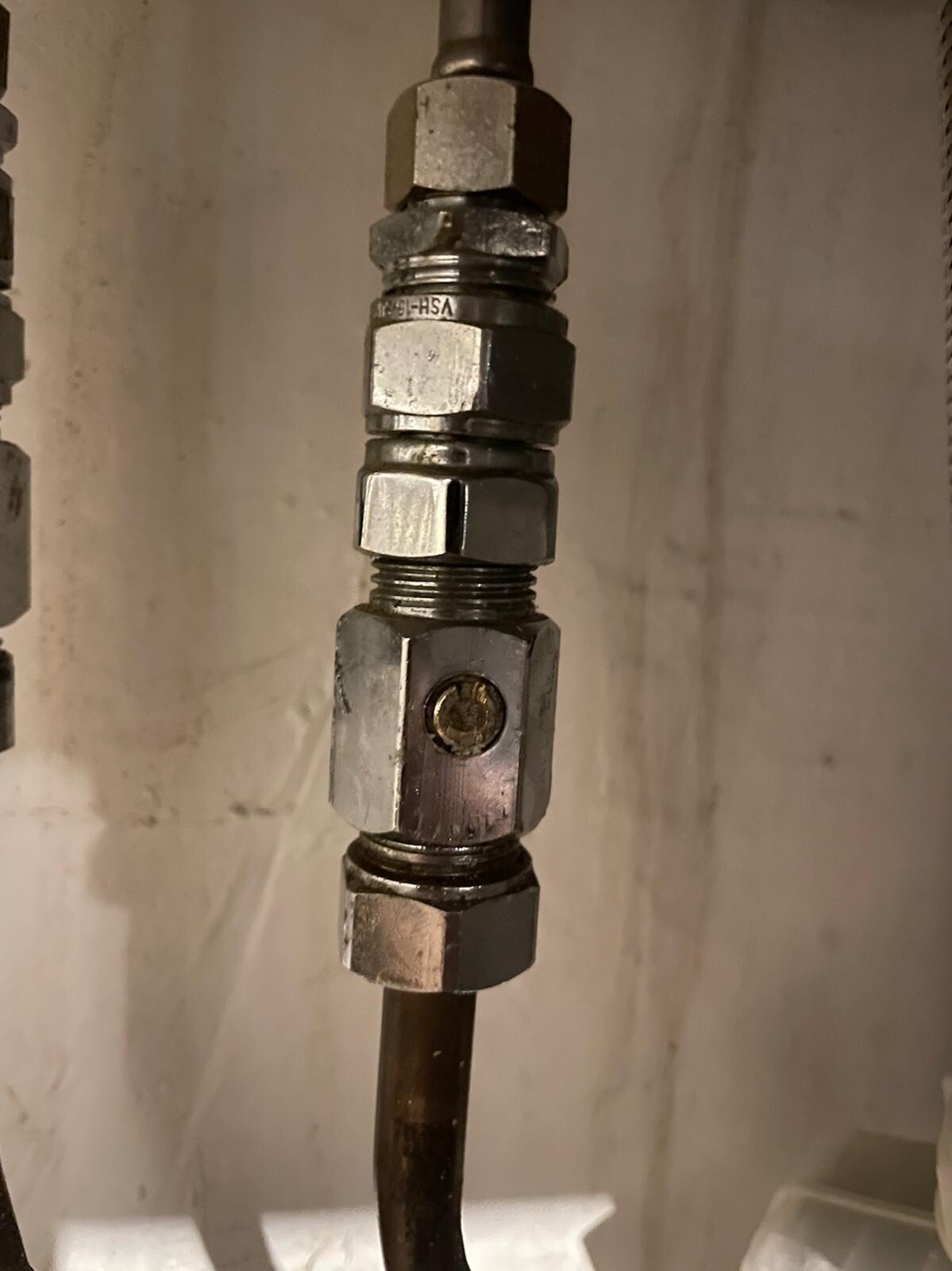

I samband med renoveringen av mitt kök upptäckte jag att en av kulventilerna verkar ha blivit åtdragen med våld. Jag vill därför byta ut den och har två frågor:
- Kopparrören är 12 mm, men muttern på den befintliga kulventilen är märkt “15 mm”. Är detta normalt? Jag antar att jag ska köpa en ny kulventil i Dy12, men märkningen på den nuvarande gör mig osäker.
- På andra sidan ska jag ansluta ett köksblandare. Fungerar denna kulventil? https://www.bauhaus.se/kulventil-vatette-rak-dy12xdy12-krom
Min plan är att återanvända de befintliga övergångarna till blandarens G 3/8"-anslutning, men jag undrar om det finns ett bättre eller enklare sätt att koppla kulventilen till blandaren.

Hej och välkommen till Byggahus,
Är rören nedanför kulventilen 12mm och du har tillräckligt med längd på slangen till blandaren skulle jag rekommendera att kapa och byta till en Vatette 12x10 kulventil. 10mm änden är 3/8" gänga och har en plan ände som du kan skruva slangen mot direkt utan risk att skära sönder packningen. Tar du en 12x12 så behöver du även en planadapter för att inte riskera att packningen går sönder. Du kan i bägge fallen hoppa över den befintliga övergången.
Är det så att det inte räcker i längd skulle jag nog säga att det bästa är att sätta en 12x12 kulventil, en 12mm rörstump och sen en 12x3/8" utvändig övergång. Så mycket kostar inte kopplingarna så att det är värt att återanvända de gamla och riskera att få fel/skadad klämring.

Jag hade definitivt gått på RSK 8546953 12x10 då den har en planare ände än den andra.
