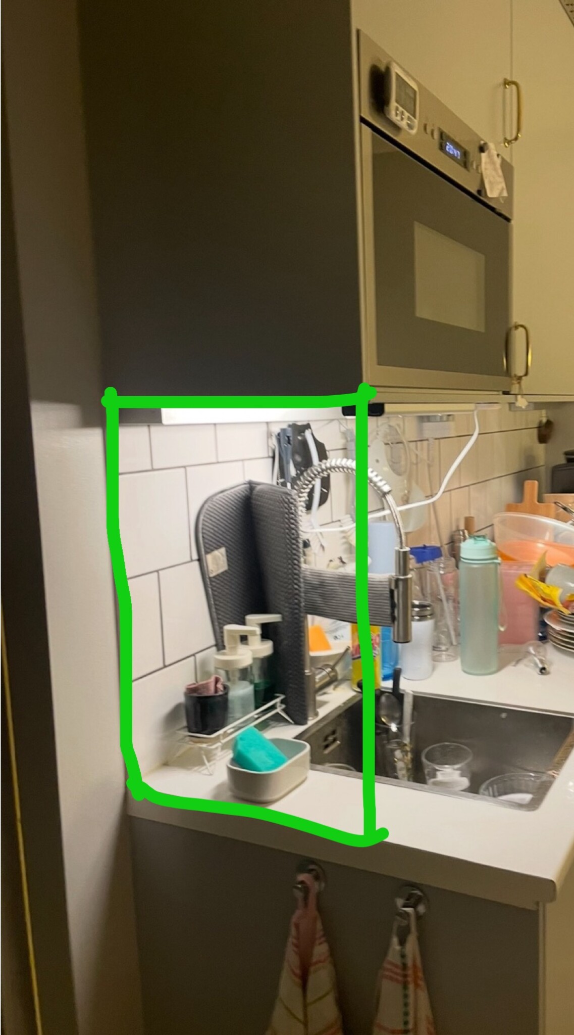

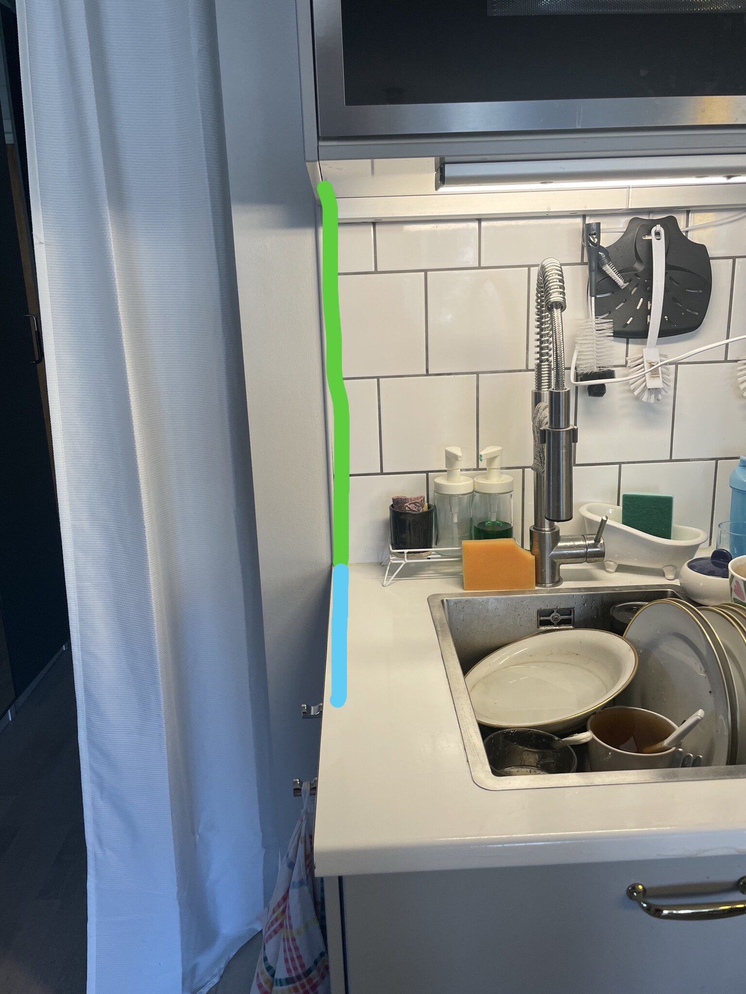

Tacksam för hjälp vad jag ska tänka på.
Vill såga av en skiva i samma serie och färg som i köksdelen. Samma djup som överskåpen ned till diskbänken.
Tänker att skivan kan fästas på insidan upptill.
Vad ska jag tänka på?
Såga av exakt längd?
Ha silikon eller annat mellan skivans ände och bänken? Etc etc
#ursäktaröran

Sitter det en täckskiva på överskåpen?
Då skulle jag byta den mot en täckskiva som går hela vägen och lägga snittet i överkan för at behålla den kant som blir fuktig hel. Sitter ingen täckskiva skulle jag nog sätta dit en som går hela vägen från överskåpets överkan eller tak ner till arbetsbänken.
Det blir stabilare än att ha en skiva från skåpets underkant ner till bänken.
Mellan skiva och bänk skulle jag limma med kontruktionslim och sen foga med silikon i lämplig kulör så den inte sticker ut.

Hej @Testarn!
Tack för din återkoppling!
Hajar.
Får kolla om det är möjligt byta den skiva som är på kortsidan. Om det går att lossa endast den.
Ha en längre från taket ned till bänken.
Tack för tips även om rätt lim att använda och silikontips.
