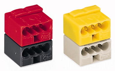

För korrekthetens skull så skall du använda den gul/vita klamman för "extra strömförsörjning" och röd/svart används bara till bussspänning. Jag misstänker att din gira pryl levererades med en röd/svart och gul/vit klamma.
Detta är anledningen till att busskabeln har 4a ledare men bara två används normalt sett.
Vit/gul är till extra strömförsörning. Allra vanligast 24VDC.
Intressant att den inte kan sno ström från bussen. Men det heter ju Smart Home så den är väl intelligentare än mig haha.E EyEr0n skrev:För korrekthetens skull så skall du använda den gul/vita klamman för "extra strömförsörjning" och röd/svart används bara till bussspänning. Jag misstänker att din gira pryl levererades med en röd/svart och gul/vit klamma.
Ok får väl ta och beställa en sån 24v mojäng
