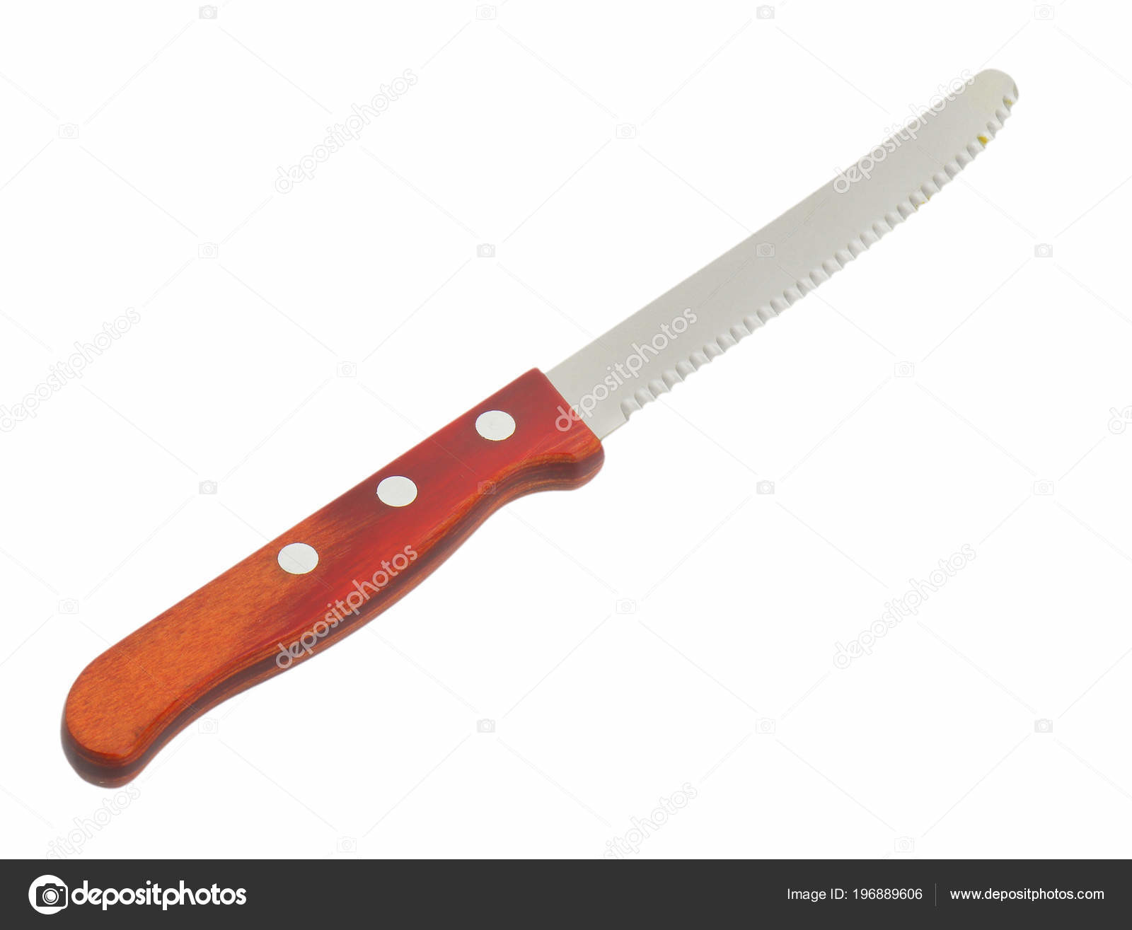

Hej! Jag håller på att renovera ett gammalt knivskaft och skulle vilja använda liknande nitar som på bilden. Någon som vet vad de heter, vilka verktyg som behövs osv?
  • Kniv med trähandtag och tre synliga nitar på vit bakgrund.
Jag brukar köra corbynit men finns även stavar man kan använda.
Corbynitarna brukar ha lite udda mått så passande borr är bra att kompletera med, sen låter man lite sticka ut och sågar/slipat av delen med spår.
