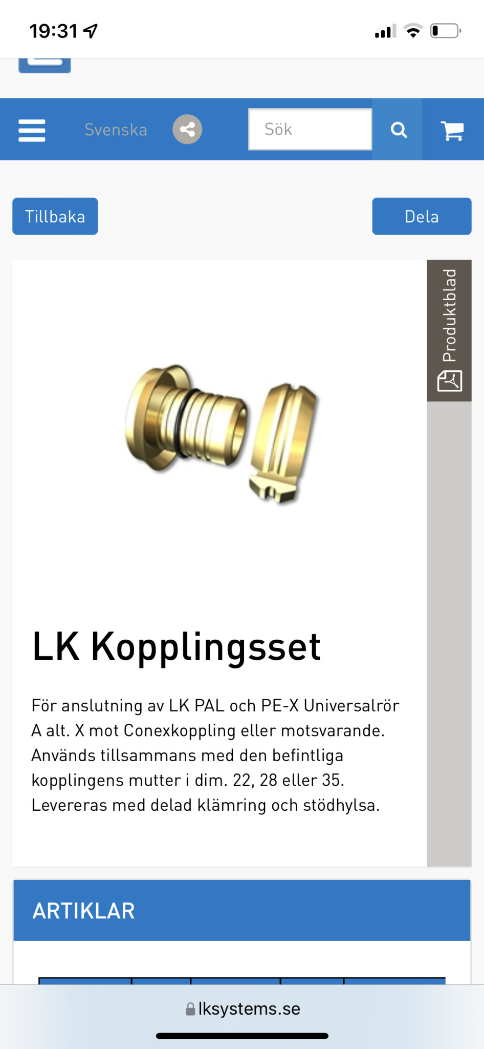

Du ska köpa en så kallad kopplingssats från lk
  • LK Kopplingsset för rörinstallationer i mässing inklusive klämring och stödhylsa.

Du får med en klämring till denna koppling
Det enda du ska använda är muttern från ventilen
Passar på alla modeller
Rsk nr 481 43 98 med detta nr kan dom beställa dom till dig

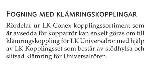

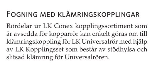

Nja, återigen påtalar jag vikten i att förbereda montaget genom att planera och läsa på innan!
I monteringsanvisningen finns det att läsa. Således är inte dessa kopplingsset godkända för annat än det som nämns i texten.
Det är enkelt att göra rätt om man planerar innan!
https://www.lksystems.se/globalassets/inriver/resources/se.29.c.37_lk-klamringskopplingar_180326.pdf
En textutdrag som beskriver montering av klämringar för LK Universalrör från LK Conex kopplingssortiment.

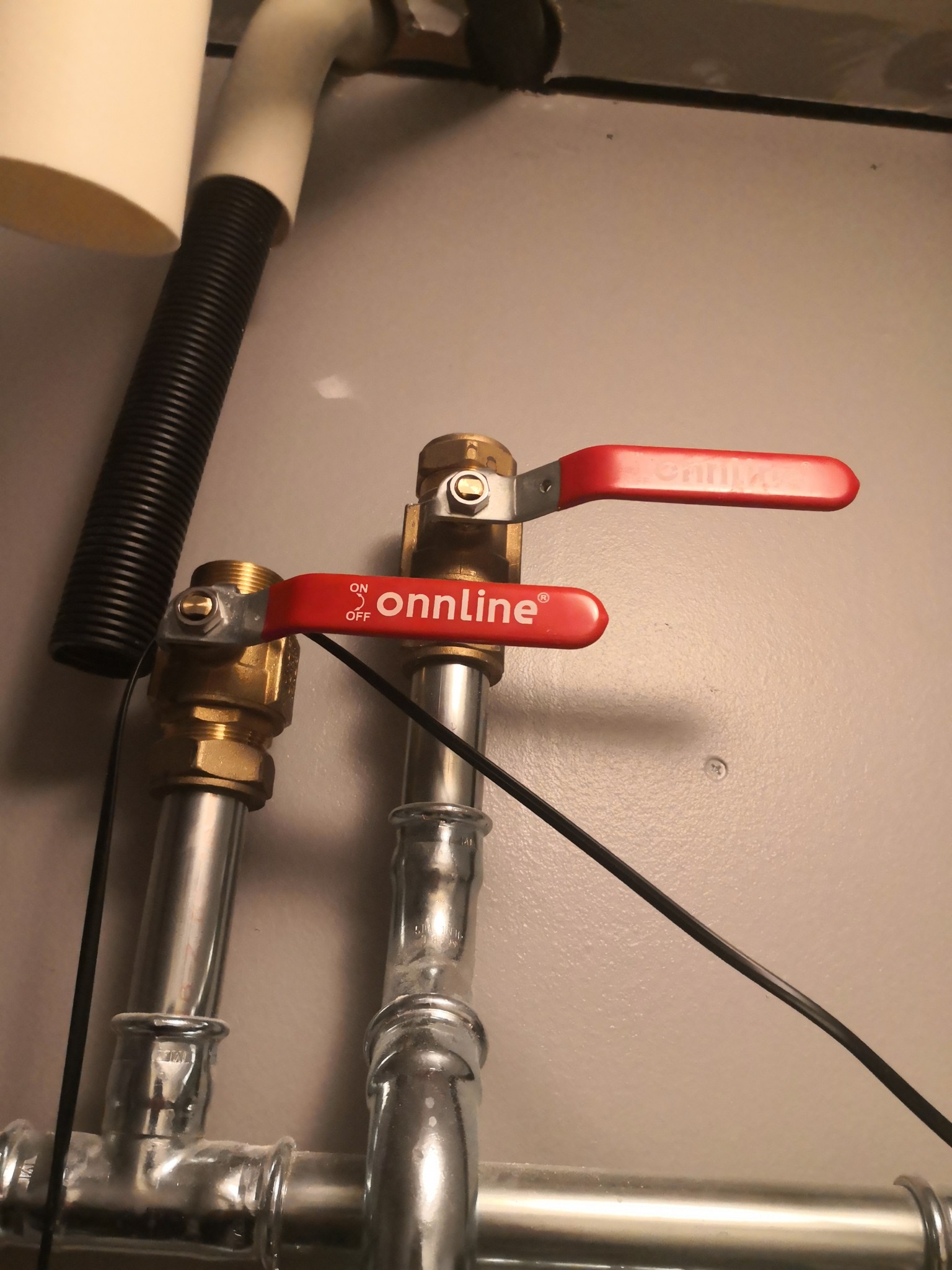

Fota och lägg upp ventilerna här. På handtaget brukar det stå matnyttig text för kunna gå att klura ut tillverkaren.

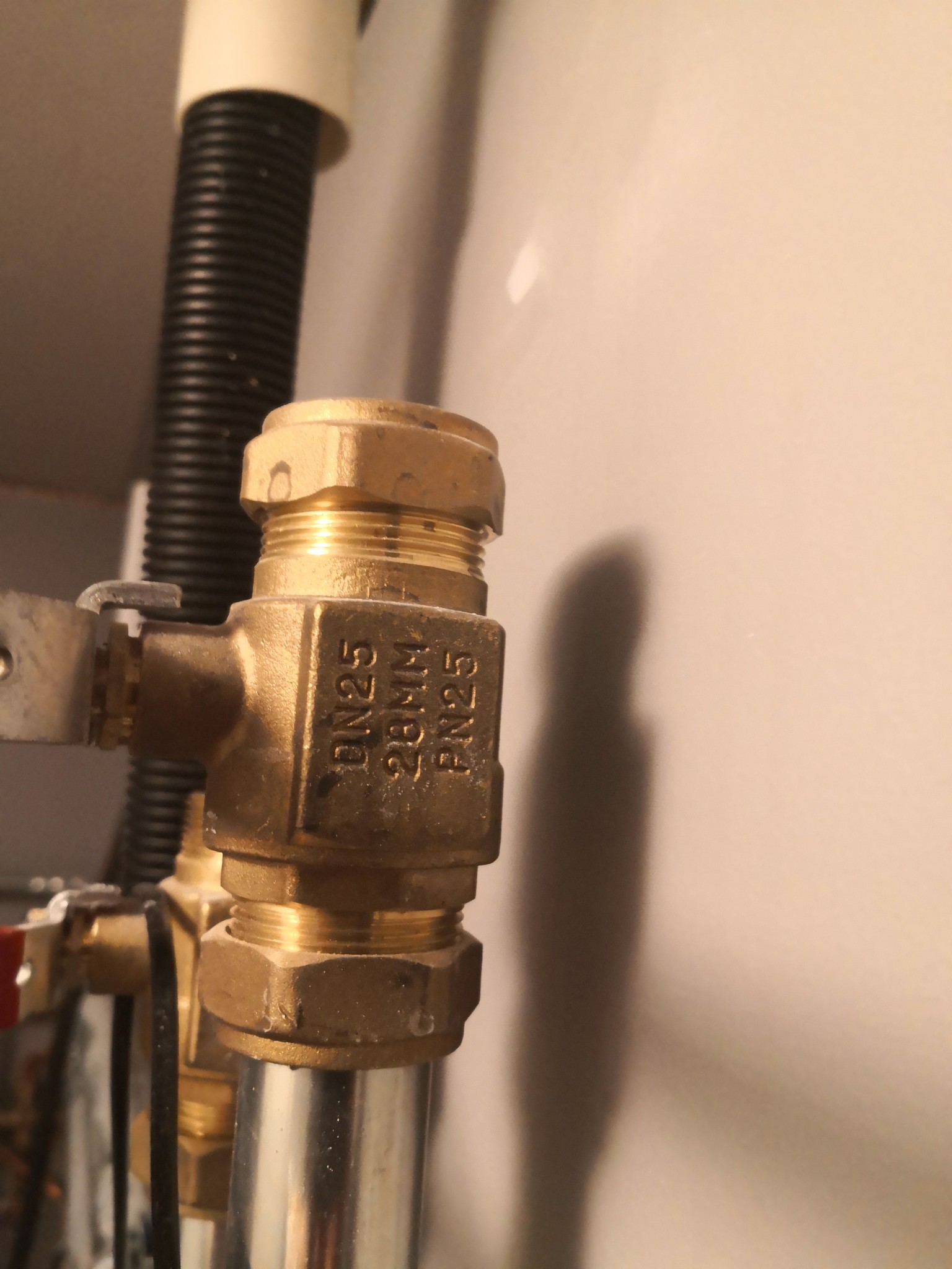

Sådär ser dom ut(y) EN1254-2 står det på muttern
  • Vattenledning med avstängningsventil och mutter märkt med EN1254-2.
  • Mässingsmutter märkt med EN1254-2 på en rörförbindelse i ett byggprojekt.
