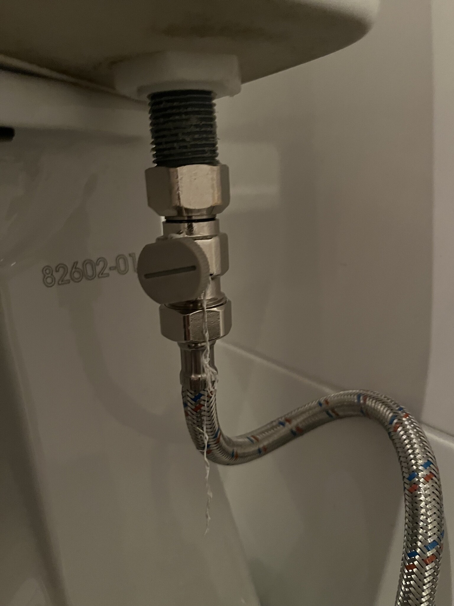

Jag har en universal flottörventir med plaströr mot vattenintag. Ser att dom flesta har metall/legering.
Jag får den inte tät mot min kulventil. Kulventilen är metall med gummipackning.
Har testat gängtejp men verkar som det bara blir värre. Men blir absolut inte tät utan hellre...
Tips? Större chans med lin?

Tack för svar. Eftersom plaströret läcker så går jag utifrån att den inte slutar plant mot den lekande muttern. Finns det någon koppling jag kan skruva/förlänga på röret så att den får en plan yta?
Eller är det bara att köpa ny flottörventil med messing och plan…
Det ska räcka med en (mjuk) gummipackning som tätning mellan plana ytorna.
Det behöver inte vara helt rakt eller slätt.
Ser nu när jag zoomar in anslutningen att någon har klämt åt plaströret med pollygrip, så eventuellt kan plaströret ha en mikrospricka.
