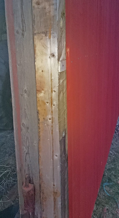

Ja då har jag nästan gjort en ny vägg, men det är en panelbräda kvar på hörnstolpen.
Dess bredd sticker utanför och behöver klyvas.
Nu är det olika breddmått nere, mitten och uppe så jag blir fundersam hur jag ska göra. Nyfiken på hur andra hade gjort.
Ser olika alternativ
1) monterat panelbrädan med någon skruv, ritat linje längst stolpen för sedan såga efter den.
2) slutmonterat och handsågat bort det som sticker utanför
3) bara mätt undre och övre måttet, märkt på panelbrädan och kört i klyvsågen.

Var ute och mätte nu, det var inte så illa som jag upplevde det igår när jag höll uppe brädan, kanske var att brädan hade slått sig för det hade några gjort.
Uppe: 7,7cm
Mitten: 7,5cm
Nere: 7,9cm
// fast inser nu att jag mätte fel nu, jag tog mått vid reglarna, jag borde ju mätt absolut högst och lägst annars går det ju inte klyva rätt utan mäta sig fram till förbannelse.

Då är det ju med andra ord "ingenting"Yrrol skrev:Var ute och mätte nu, det var inte så illa som jag upplevde det igår när jag höll uppe brädan, kanske var att brädan hade slått sig för det hade några gjort.

Gångjärn-sidan då. den är 23cm bred (+ lite till för lägga sig över långsidans panel)
Brädorna är 14,5cm
Köpa andra brädor eller sätta en 14,5 samt en som man klyver ner till strax under 8,5 ?
Funderar iofs på att klä hörnet med plåt så att det blir smala klyvda brädor gör i sig inget men är ändå nyfiken på hur snickare hade gjort.
Kanske finns 23cm panelbrädor rentav.
Vill ju att brädorna täcker springan mellan dom två pelarna iaf.

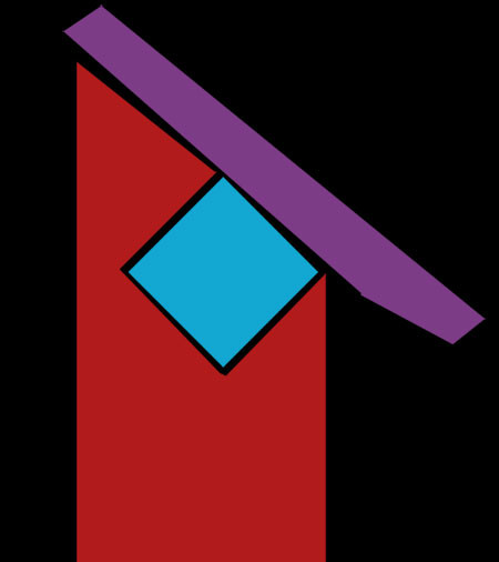

Vad är snickarknepet för att få ut rätt ursågning ur en bräda som i mitt fall, jag har taket, jag har en liggande bjälke och vill att panelbrädan täcker så mycket som möjligt. Men det är ju inga exakta mått någonstans. Finns det något simpelt sätt att göra en mall eller så? Jag tog en spillbit av panelbrädan och började chansa mig fram för att få fram en mall men det är ju bra stönig metod.
lila=tak
"blå"= bjälke
röd=panel
