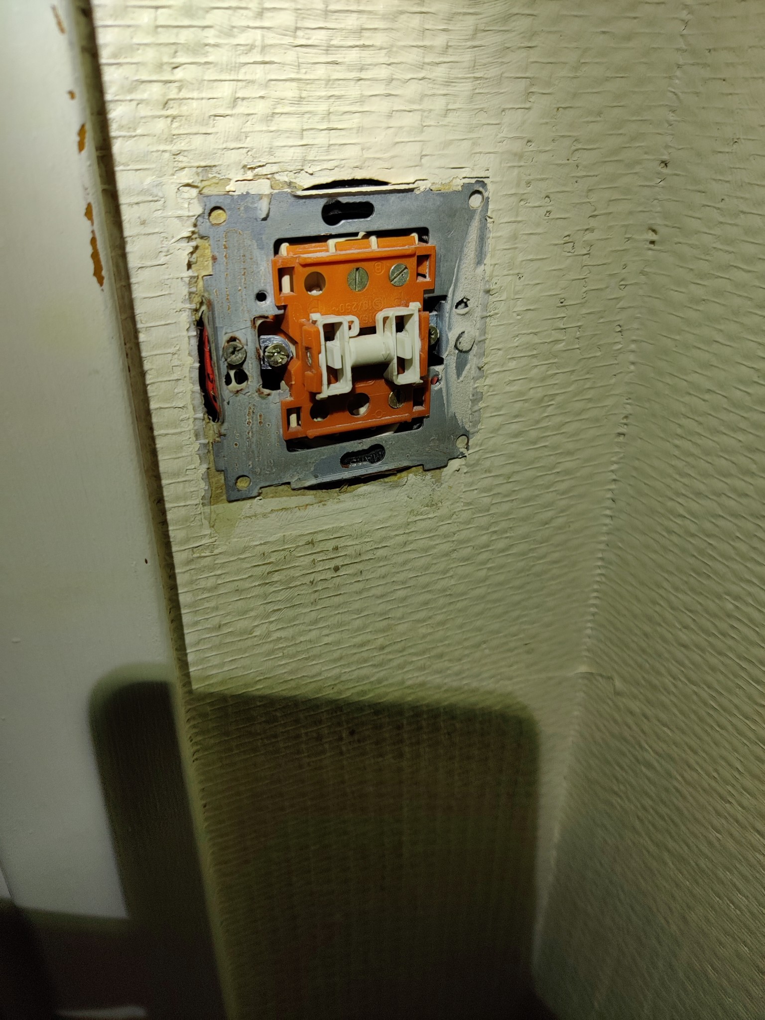

Upptäckte att det knastrande när man slår på lampan i skrubben, behöver jag ta hit en elektriker som utreder felet?
Eller räcker det att byta lampknappen mot en ny? Har aldrig haft problem tidigare men som ni kan se är den gammal och jävlig.
  • Gamla slitage på en väggmonterad ljusströmbrytare utan täckplatta.
Det där fixar du lätt själv (fullt lagligt dessutom).
Stäng av strömmen, och lossa både dos-skruvarna och skruvarna till klorna, så får du ut brytaren.

Toppen blir en ny fräsch Schneider imorgon (y)

Hojta till om du behöver hjälp med kopplingen i nya brytaren. Kan vara gamla färger på trådarna.

Suveränt! såg ut som vit och svart (y)

Se till att notera hur den gamla var kopplad så att du kan koppla den nya likadant. Då behöver du inte reda ut vad varje ledare har för funktion.

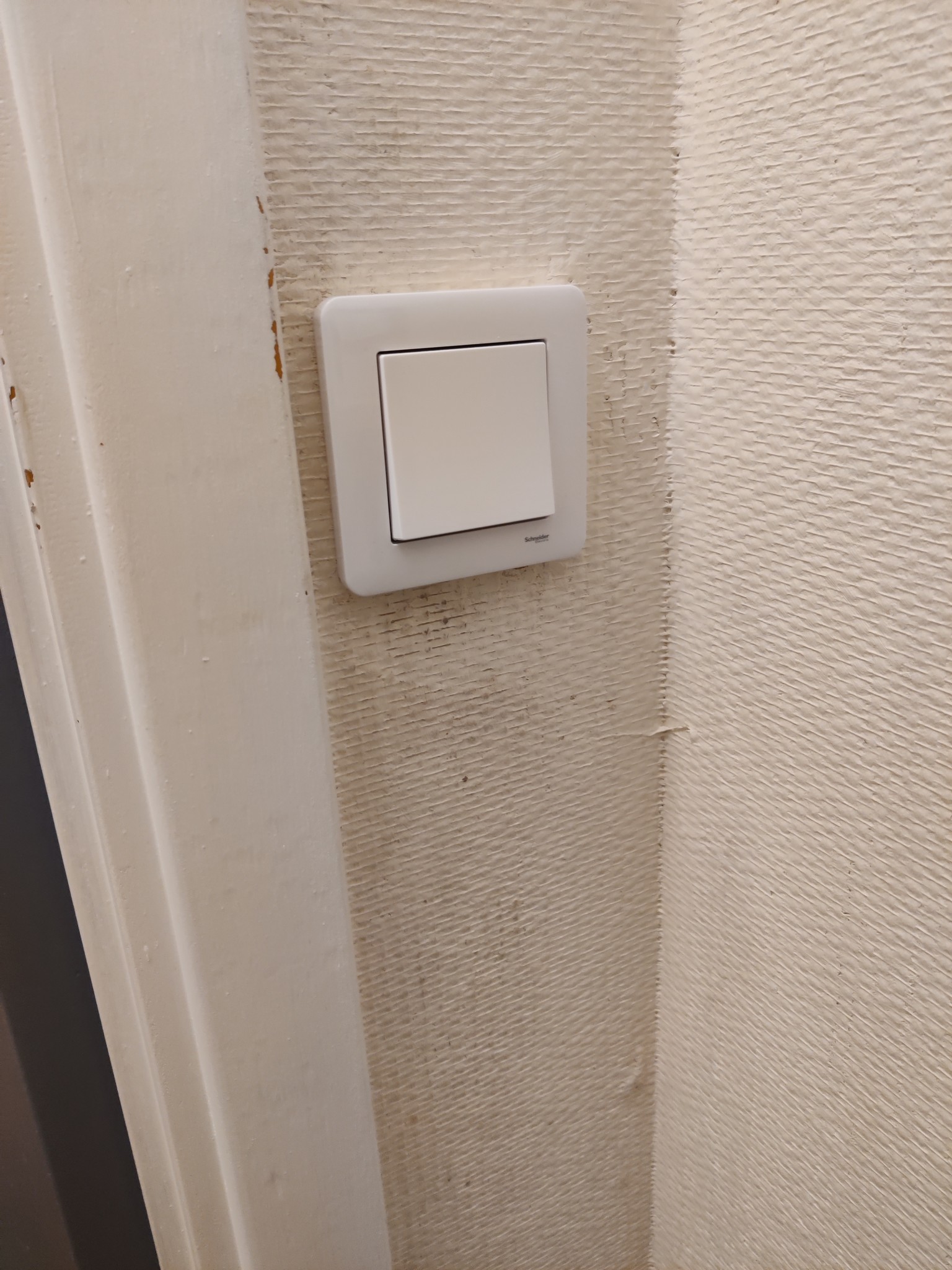

Nya på plats tog 2 min, ledarna var fräscha och hela en var dock lite lång så kapade den lite, nu funkar det och inget knaster, tack för hjälpen! :)
  • Nyligen installerad vit strömbrytare på en texturerad vägg, med synliga ledningar justerade.
