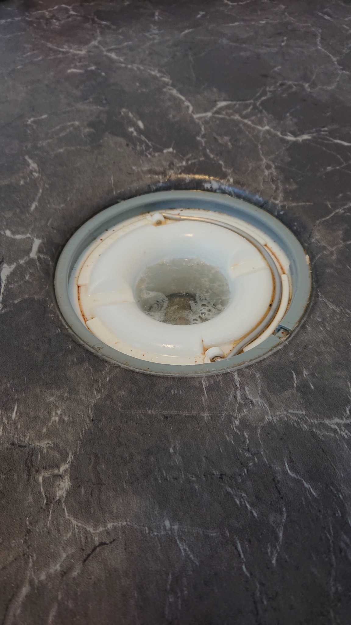

Bor i ett gammalt sekelskifteshus och renoverade badrummet i vinter, bytt trossbotten, ny purusplatta och avlopp, lagt golvspånskivor etc etc och lejde hantverkare till flytspackling och mattläggning..
Upptäckte igår kväll att det knarrar lite runt golvbrunnen på ena sidan, blir ju spontant lite orolig över detta då jag tror att det inte varit så.. (kan ha fel)
Det är första riktigt stora renoveringen jag gjort själv och haft hjälp av svågern, som är rörmokare, med rörläggning och golvbrunnsinstallation..
Min fråga är: behöver jag va orolig??

Det där lät inte bra. Jag har aldrig varit med om fenomenet tidigare.
Dock har jag ingen aning om vad som orsakat problemet. Förmodligen ligger inte golvbrunnen/purusplattan helt rakt. Eller så är bjälklaget under plattan inte tillräcklig.

Det där låter som att flytspacklet har krackelerat!

Är lite rädd för det också, snackade med en hantverkare nyss som trodde att den inte är tät i klänningen runt

Inte alls omöjligt att klämringen inte håller tätt och det har krupit upp vatten där under mattan och löst upp spacklet.
Elundmark
Om dom flytspacklat tunt runt/på brunnsplattan så är risken stor att det släppt där.
Tror inte att det är ev vattenuppträngning som orsakar detta, utan det är mer en bomkaka av spacklet.

Men hur är brunnen monterad? Finns det stöd under purusplattan?
Det är väl precis sådär det kan bli om man monterar brunnen bara i spånskivan, utan stöd i golvkonstruktionen?

Ja jag är lite lur på det också, klämringen och mattan ligger ju där dom ska ju inte läka tycker jag

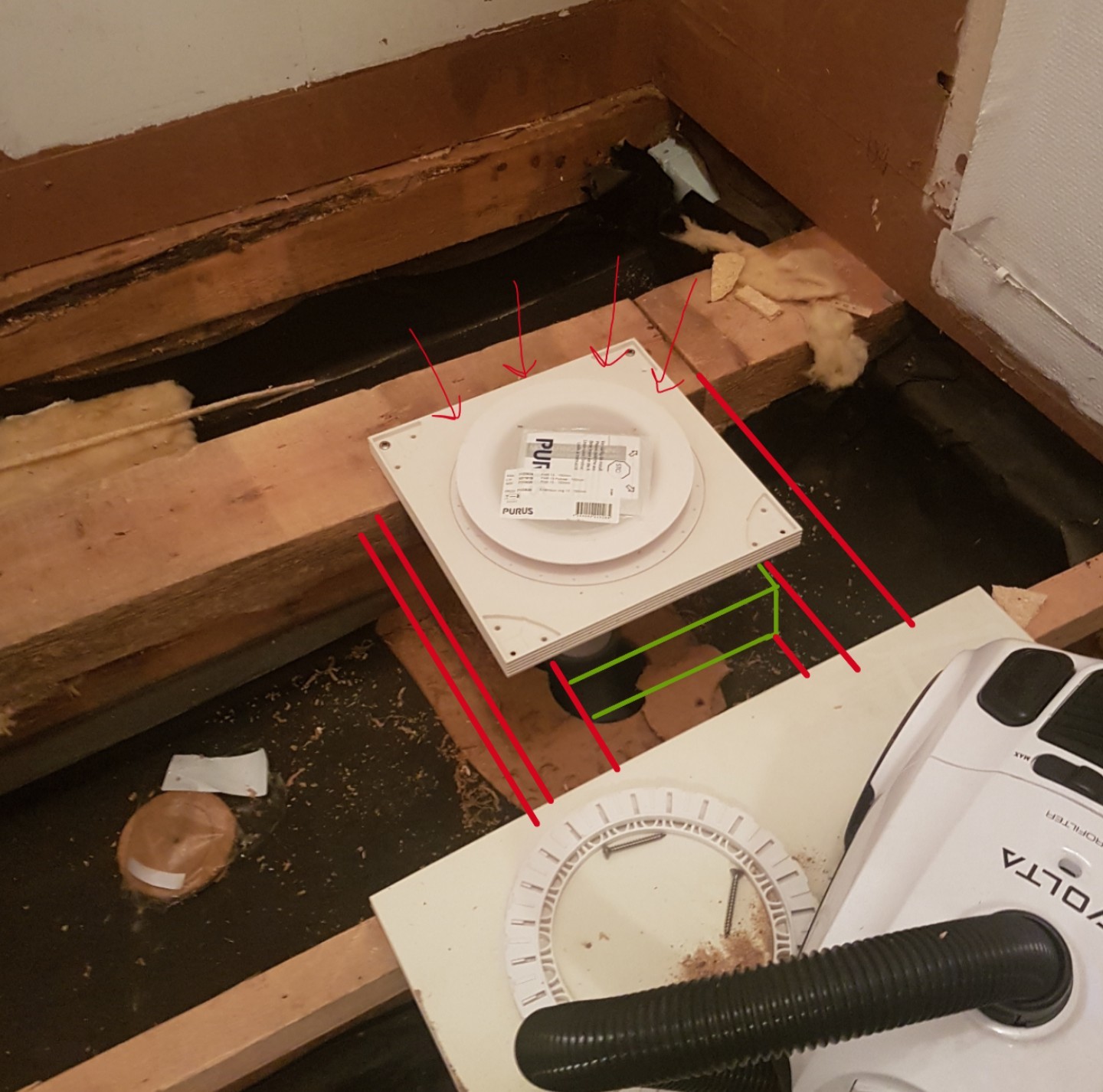

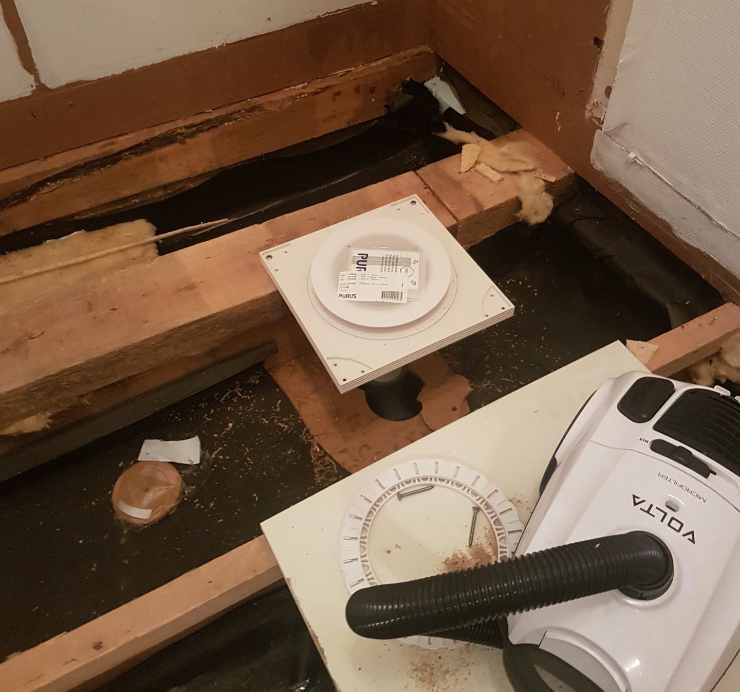

Purusplattan är skruvad i en golvås och resten reglat i 70x45..
Hade ingen bild på färdigreglade resultatet, men ritade så det är förståeligt hur det är gjort..
Där pilarna pekar är det område där det knastrar.. Öppet golv med synliga reglar och en skruvad Purusplatta i ett golvbrunn, verktyg och skräp runtomkring.
Delvis reglat golv med en synlig Purusplatta, röda pilmarkeringar runt skarven där det knastrar och en byggfläkt i förgrunden.
Det syns en skarv där ovanpå åsen, men kändes väldigt stum och bra att Skruva i
Tror fortfarande på bomkaka, inget annat.
Ska till mycket lång tid av vatten/fukt för att spacklet ska krackelera av den orsaken, om alls!
Detta badrum är ju nygjort!
Elundmark
Den reglingen och de dimensionerna är inte tillräckliga för att vara godkänt underlag, känns som att det är det som spökar.

Det märker du om golvet sviktar när du sas gungar på golvet vid brunnen.
