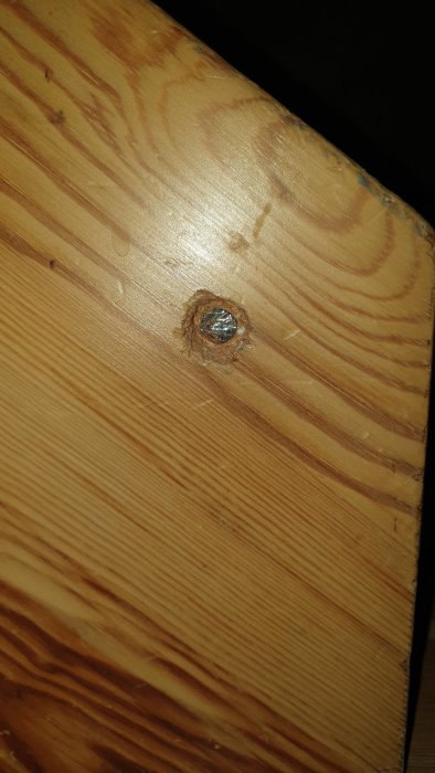

Spaljén är väl skruvad i vangstycket så försök lossa skruvarna där så du kan vika spaljén åt sidan för där bakom är det troligen en eller två skruvar som går genom vangstycket och in i trappsteget, dra åt skruvarna allt som går. På den andra sidan som är mot väggen får du ju inte tag i skruvarna annat än att ta ner trappen, borrar du förslagsvis fyra fem 10 mm hål i vinkeln mellan steget och vangstycket och slår in limmade träpluggar, går ju att göra även på andra sidan, då tror jag trappen blir tyst.
Verkar ju inte som att det är skruvat in i steget från vangstycket, man kanske skulle pröva det, en lång jävel, förborrad. Sitter som en bult när man pillar bort träpluggen.
  • Skruv insatt i trätrappsteg utan träplugg som visar fästpunkt.

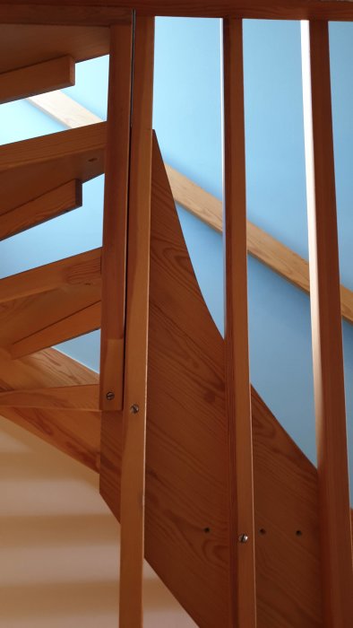

Bumpar lite och tänker att jag ska sätta igen trappan. Ska prova med några steg och se om det blir tyst innan jag går loss helt.
Angående spaljén fick jag till mig att den inte var bärande, men finns det någonstans man kan läsa sig till detta? Verkar ju som att det yttre vangstycket bara hänger lite, typ.

Vad tror ni, ska man ”trycka upp” trappan innan man förstärker, eller tvärtom ska man låta någon stå på trappsteget medans man monterar? Trapptillverkaren tipsade mig om att låta någon stå på trappsteget när jag skruvade nederkant sättsteg i plansteget men det hjälpte ju tyvärr inte. Men kanske ändå ska göra samma sak nu. Men trappan låter som mest annars när det stått oanvänd.
Tänkte prova förstärka med stående 28x70mm vid röda sträck, då skruvlimmat.
Sättsteg och vagnstycke är furu och plansteg ek.
