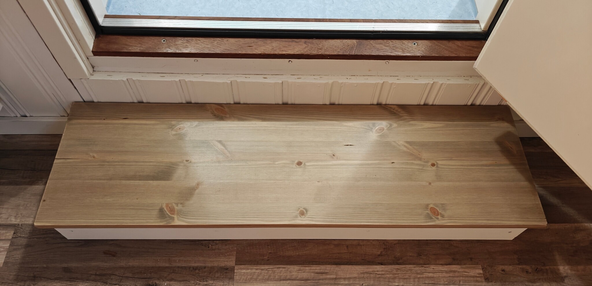

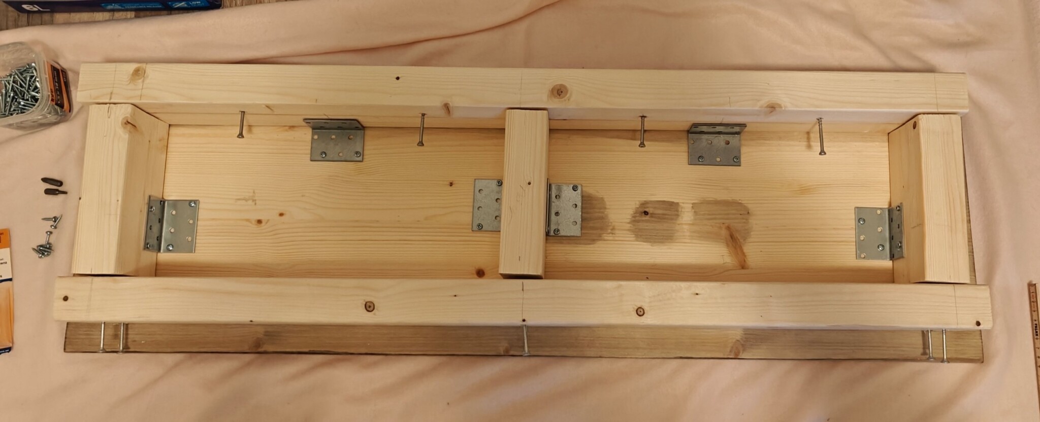

För ett år sen byggde jag en liten låda som agerar trappsteg. Använde lite gammal bjälke och ett hyllplan i furu som jag betsade. Lådan är skruvad i väggen. Efter några månader så uppstod det knarr/gnissel när man går på den. Försökte då åtgärda med lite fler vinkeljärn vilket löste det men nu ljudet tillbaks.
Hur löser man det bäst? Trycka i trälim på alla ställen där trä går mot trä? Eller finns det något annat tricks?
Trätrappsteg byggt av betsad furu och gammal bjälke, monterat mot väggen, används som låda, sett ovanifrån.
Trälåda använd som trappsteg, gjord av bjälkar och furu, med metallbeslag och försänkta skruvar. Träskruv och beslag synliga på sidan.

Frågan är ju var friktionen uppstår så att det knarrar...
Skiljer det om du kliver till vänster, höger eller mitt på steget? Framkant/bakkant?
Det är ju något som sviktar och jag tänker att det är plansteget som inte är plant och gnider mot virket under någonstans.

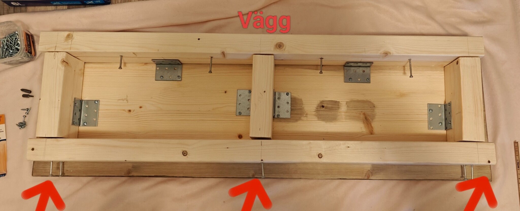

Ja det är främst typ i mitten. Steget är inte fäst i framsidan alls så det kanske glappar där då? Anledningen är att jag kan skruva bort frambiten och på så vis komma åt skruvarna i väggen. Kanske kunde lagt någon remsa skum mellan?
  • Träram med metalldetaljer och skruvar ligger på en filt; markeringar visar mot väggen och där träramen är inte fastsatt.

Ja, eller filt.

Självhäftande möbeltassar?

Är dock ganska säker på att det är mitten biten som knarrar så hemskt.
