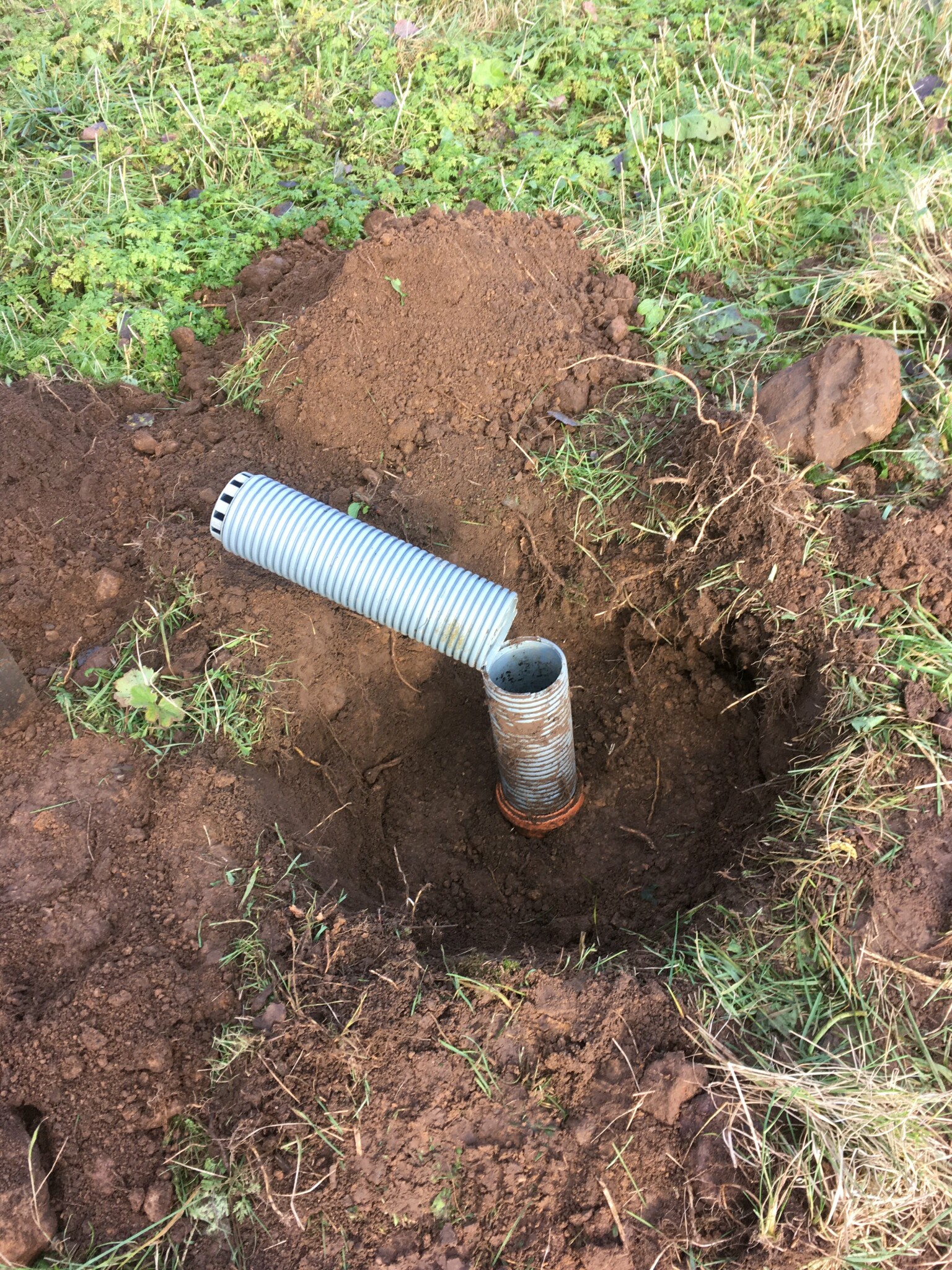

Betande djur har tyvärr knäckt ett av de tre luftningsrör men till de renskalade avloppet. Vad heter själva ersättningsröret jag skall leta efter i bygghandeln? Verkar inte finnas i standardhandeln? Är rören bara nedtryckta i de orangea avloppsrören i marken eller sitter de fast på något annat sätt vilket är bra att lämna till när man skall slita loss och byta?
https://bolindo.se/avlopp-och-brunnar/infiltrationssystem/luftningsror-for-infiltration-110mm-l15m
https://www.vvsmax.se/product/luftn...Dnf0qhFoGs4YeZdmBUjF5ODb0ehJ9qQhoCLBsQAvD_BwE
Röret sitter i 110 mm muff, det orangea röret i marken.
