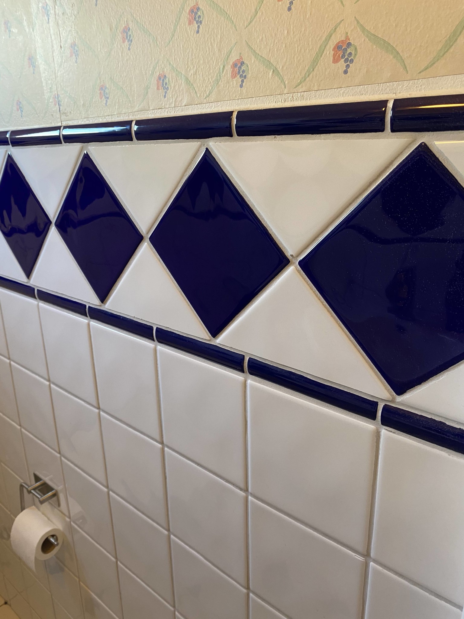

Detta gäller en toalett, ej bad- och duschutrymme.
Vi planerade egentligen en budgetrenovering genom omtapetsering ovanför kakel men inser att vi vill ta bort hela den blå delen av kaklet.
Kan man knacka ner bara detta kakel och få en snygg övre linje med kantlist? Några tips?
Isf hur? Jag tänkte man behöver separera delarna i fogen, med nån typ av skarpt verktyg för det och sen ”knacka uppåt”
  • Vitt badrumskakel med dekorativ blå kant och diamantformade blå kakelplattor ovanför toalettpappershållare.

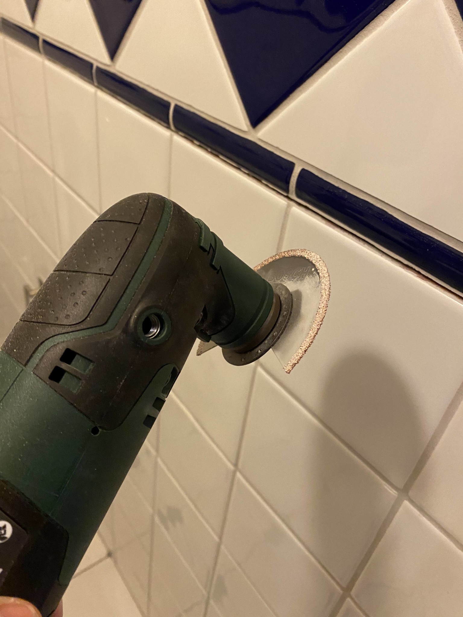

Jag skulle nog använt lämpligt blad på ett multiverktyg (multimaster, kärt barn har många namn) och skurit igenom både fog och fix. Sedan försiktigt knackat bort en platta i taget.
Du kommer inte få någon snygg övre kant, så var beredd på att sätta någon schysst trälist som täcker övre 5-10 mm av kaklet. Och lite beroende på underlaget så kan du få ganska stora urrivningar när kaklet släpper, så det blir mycket att spackla.

Väldigt rent snitt med karbamidbladet!
P PatrikJo skrev:
Vad sitter bakom?
Väldigt rent snitt med karbidbladet!
  • En roterande multiverktyg med karbidblad som skär genom fog på vit kakelvägg, vilket ger ett rent snitt.

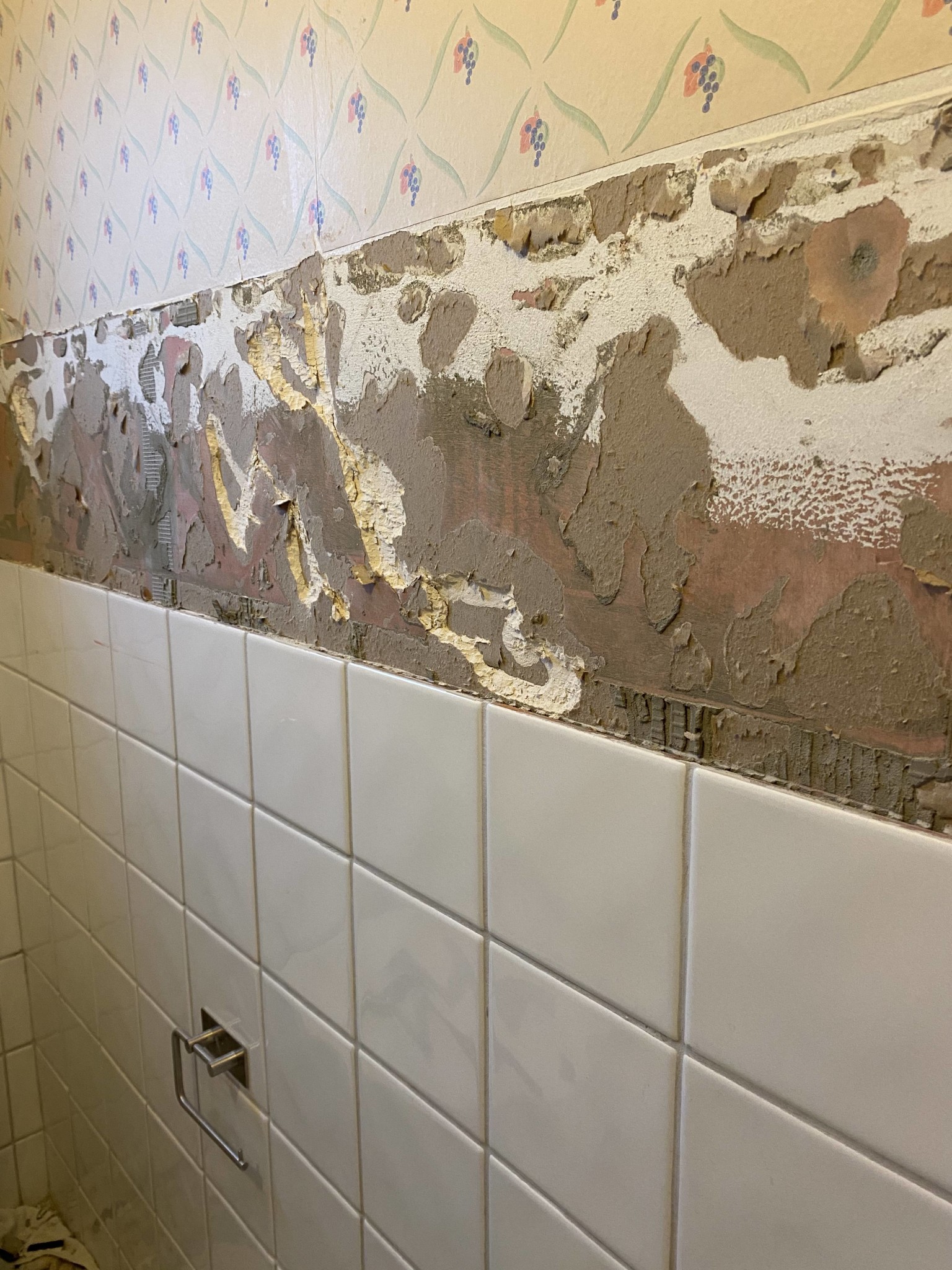

PatrikJo
Och i övrigt lättarbetat där bakom!
  • Vägg i badrum där kakel delvis är borttaget, exponerar bakomliggande murbruk och lim.
PatrikJo

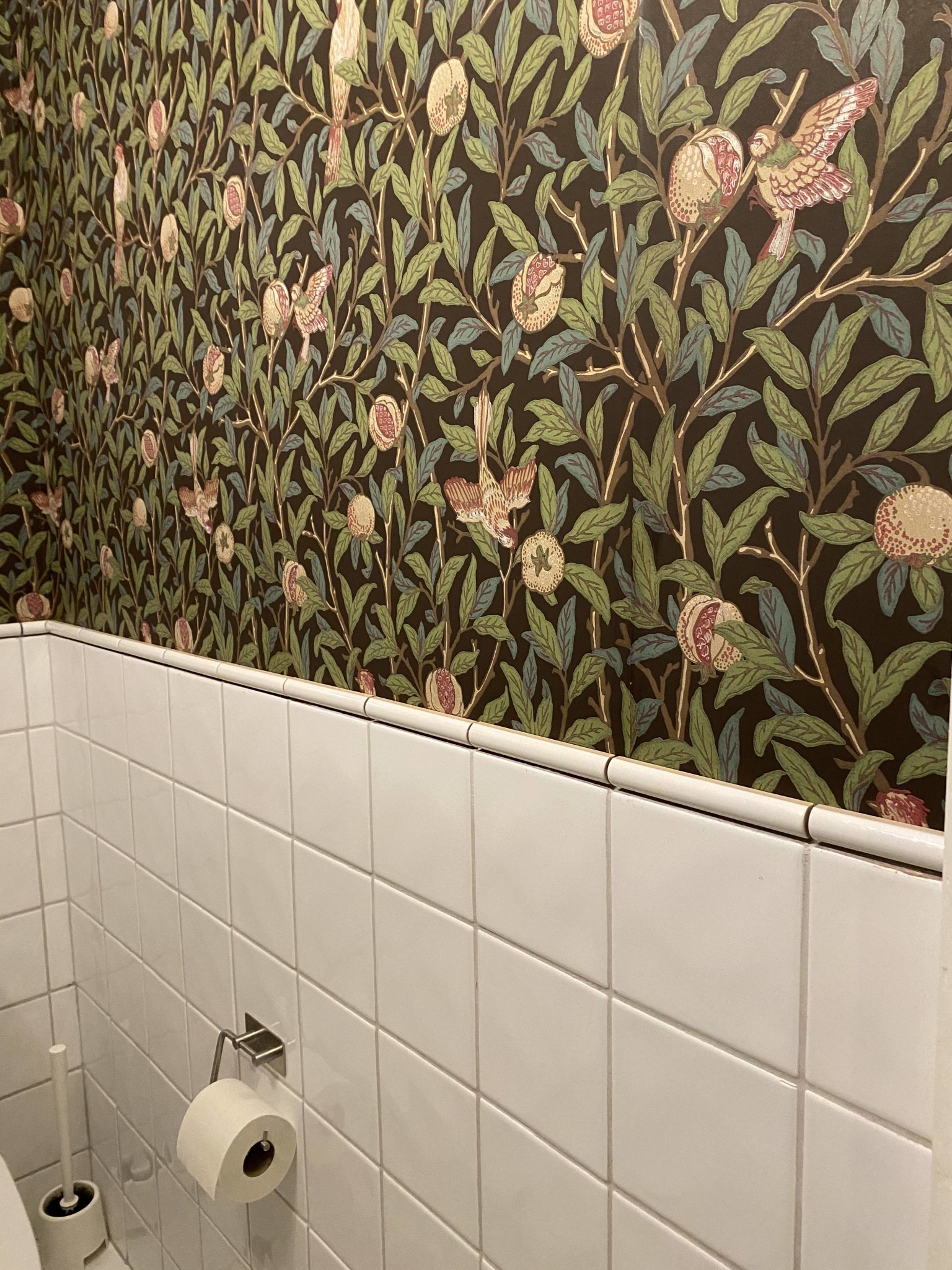

Tog 10 dagar att få tapeterna men nu är de på plats, och 90-talets renovering har återställts till 50-tal (som huset är).
Kakelfogen sätts imorgon.
  • Nymonterad tapet med retro 50-talsmönster ovanför vit kakelvägg i ett badrum.
