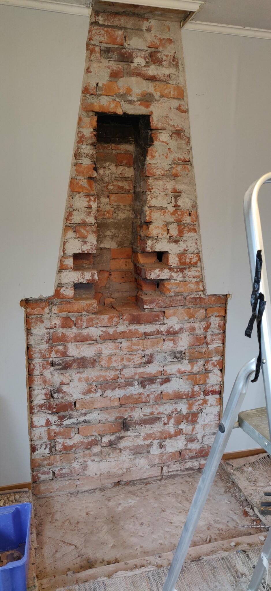

Den gamla öppna spisen ska väck och en ny modern braskamin ska införskaffas och anslutas mot befintlig murstock. Tanken är att vi som bor i huset ska riva den gamla öppna spisen och förbereda golvet, sen ska en firma ställa dit kaminen och ansluta mot murstock etc enl vår offert.
Så, nu till det roliga! Tips och ideér på hur jag ska knacka ner den gamla spisen utan att sabba murstocken bakom allt för mycket och för att göra så liten åverkan som möjligt på spänntaket som sitter över? Finns där några bra verktyg? Huggmejsel och hammare? Hiltimaskin och betongborr? Hur får jag loss stenarna på ett försiktigt men effektivt sätt?

En hammare/liten slägga och en huggmejsel duger bra. Bruket brukar vara rätt mjukt för att kunna ta upp rörelser av värmen. Så stenarna släpper ganska lätt. Knacka lugnt och metodiskt bort en sten i taget bara. Det brukar bli väldigt dammigt så plasta in runtom :)

Jag hade knackat med liten handslägga och huggmejsel.
Skall införskaffa detta, och även låna en hiltimaskin för att vara på den säkra sidan. Återkommer med resultatet när åbäket är borta :)

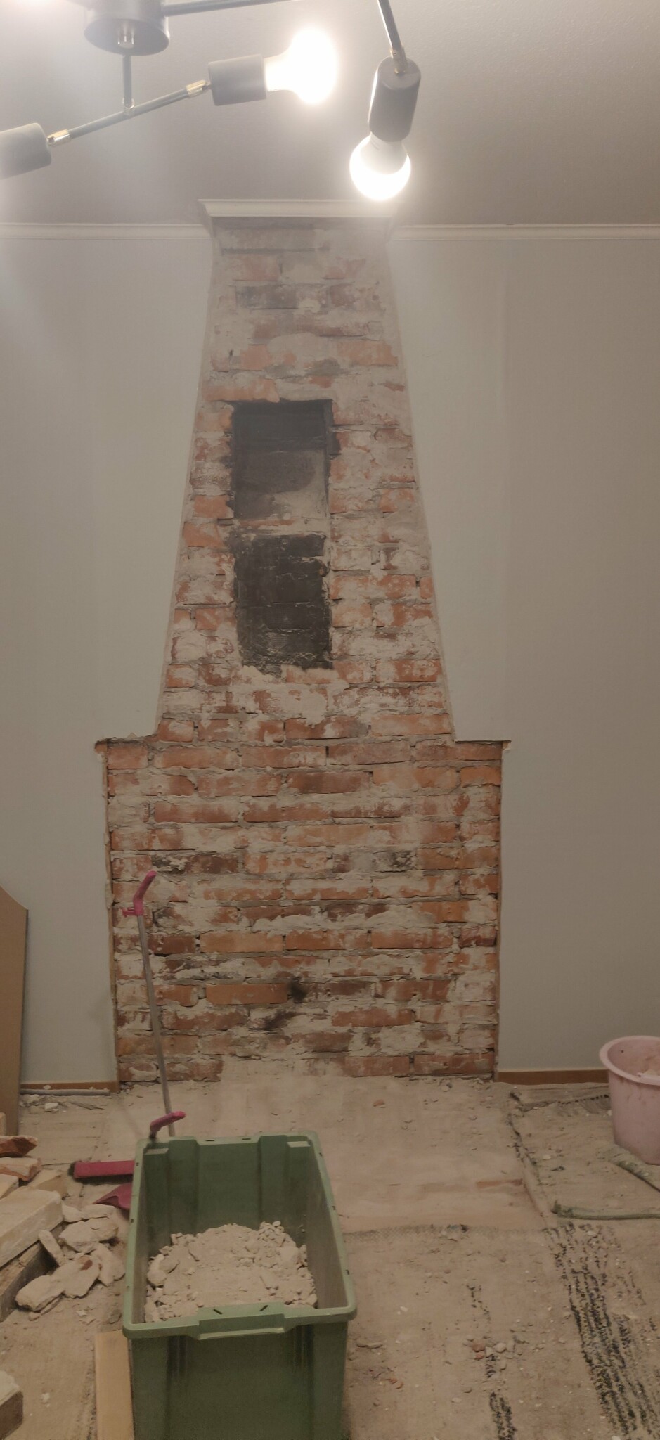

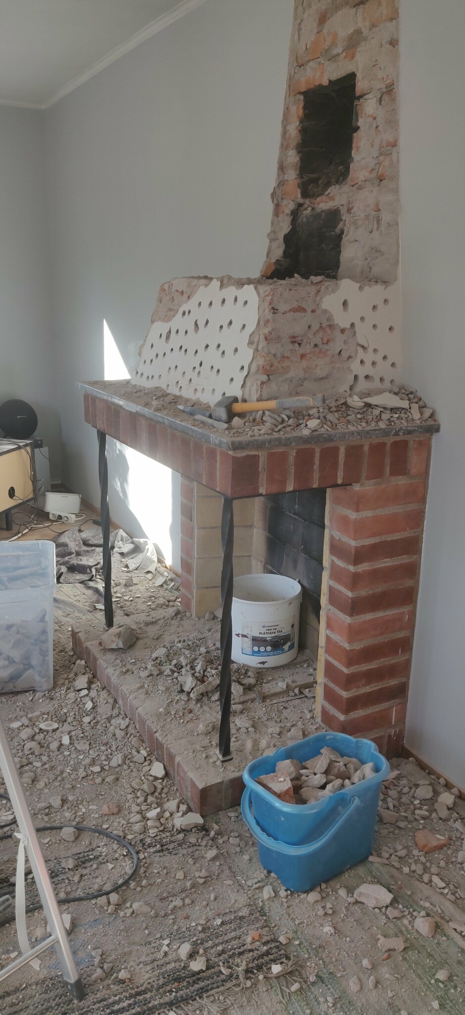

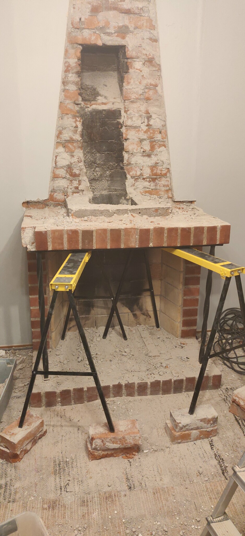

Såhär gick det hela till från start till mål:
Spisen knackades ner med huggmejsel och slägga från biltema. Emellanåt användes en borrhammare för att lossa några stenar, men murbruket var väldigt poröst och lossnade lätt. Det dammade något så in i bomben. Minst lika illa som slipdamm från spackel.
En delvis riven murad spis med tegelstenar, verktyg och byggdamm runt omkring, samt en hink fylld med rivningsmaterial.
Riven spis av tegel med raserade block och en öppning för skorstenspipa; byggställningar framför, golvet täckt av damm och tegelrester.
Riven murstock med synliga tegelstenar och ett grönt tråg fullt av damm ligger på golvet i ett renoveringsprojekt.
Vi ville ha en bakansluten kamin så jag var tvungen att bila ur några stenar så skorstenspipan gick längre ner.
Bild av en delvis demoliserad murad tegelvägg, där en gammal spis har tagits bort. En stege syns till höger, och en blå låda står på golvet.

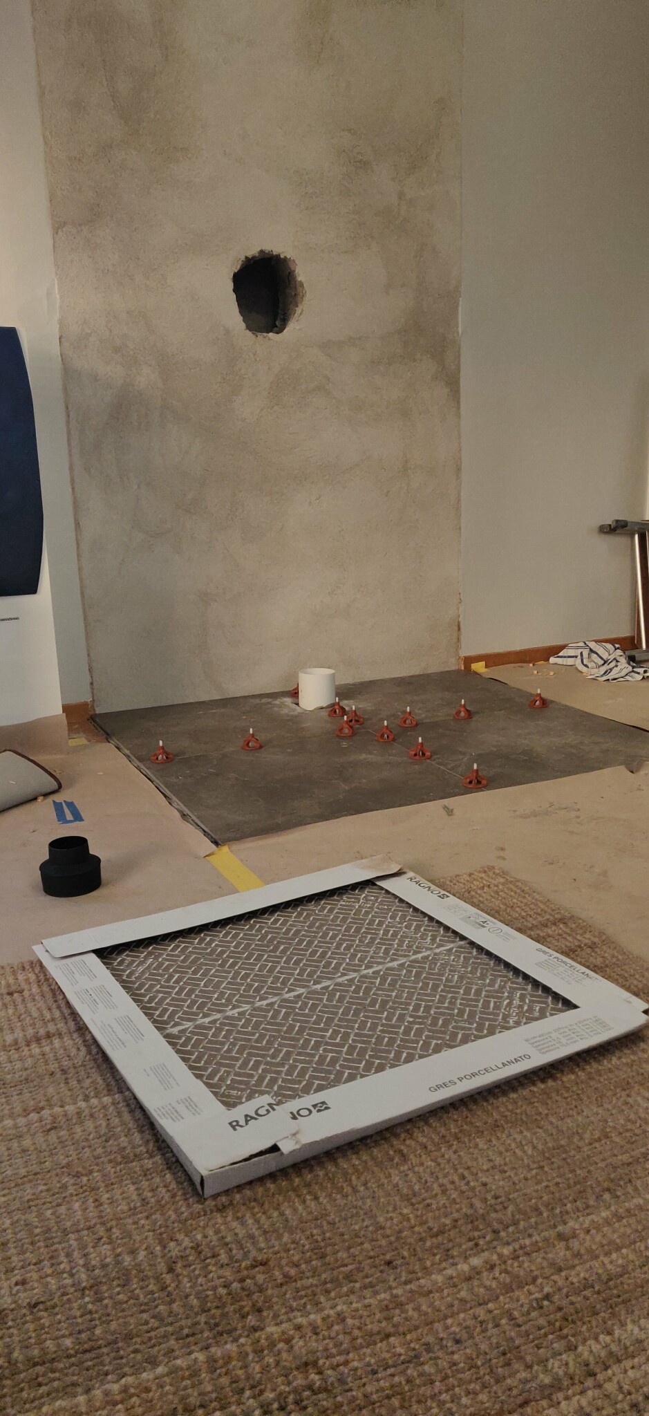

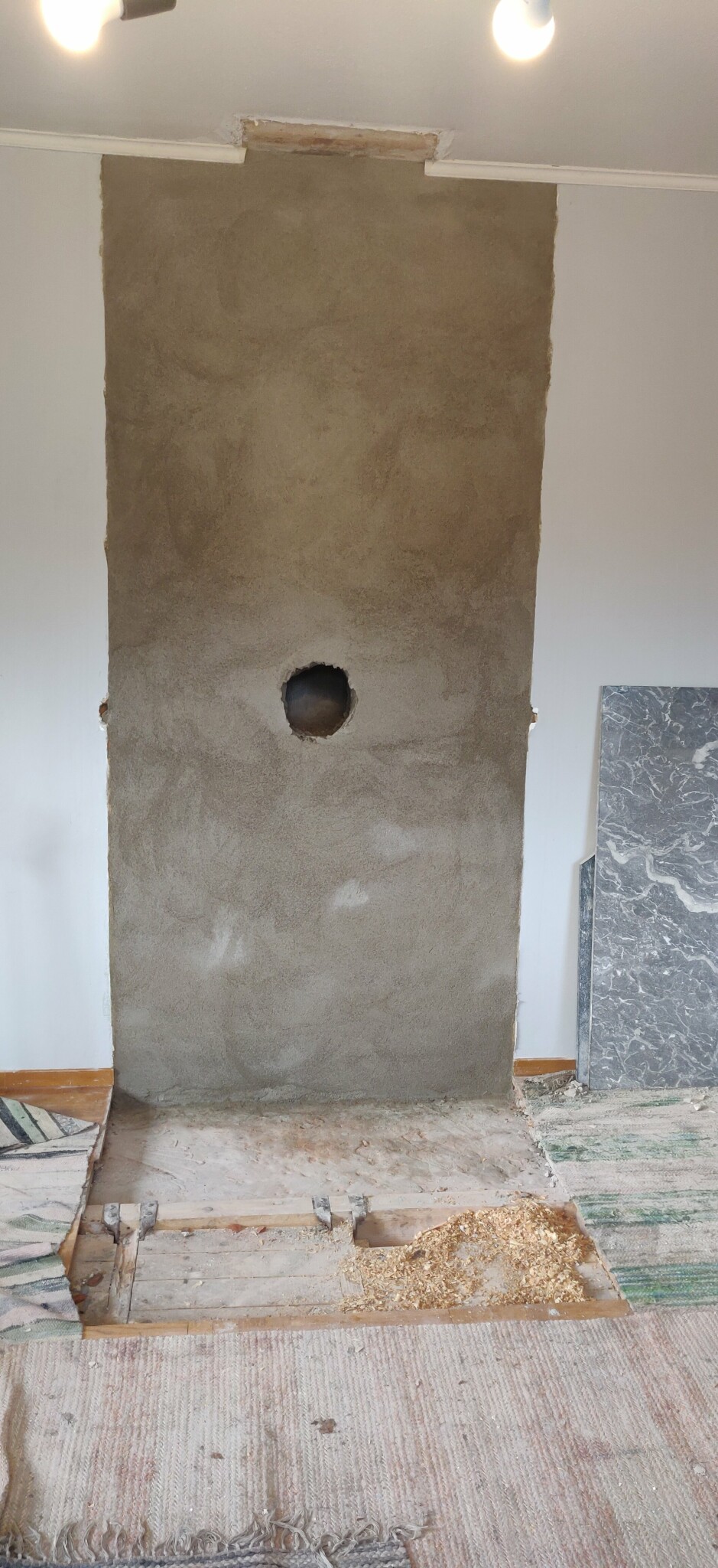

Väggen putsades och vi valde att mura in skorstensrör eftersom vi inte visste om det uppstått sprickor i rökkanalerna efter att vi rivit och bilat.
Fördel: Behöver aldrig vara orolig för att den ska vara otät mellan rökkanalerna och att man ska behöva riva och göra om för att täta.
Nackdel: Murstocken blir inte varm pga isoleringen runt röret. Kostade 5-10 tusen extra vill jag minnas.

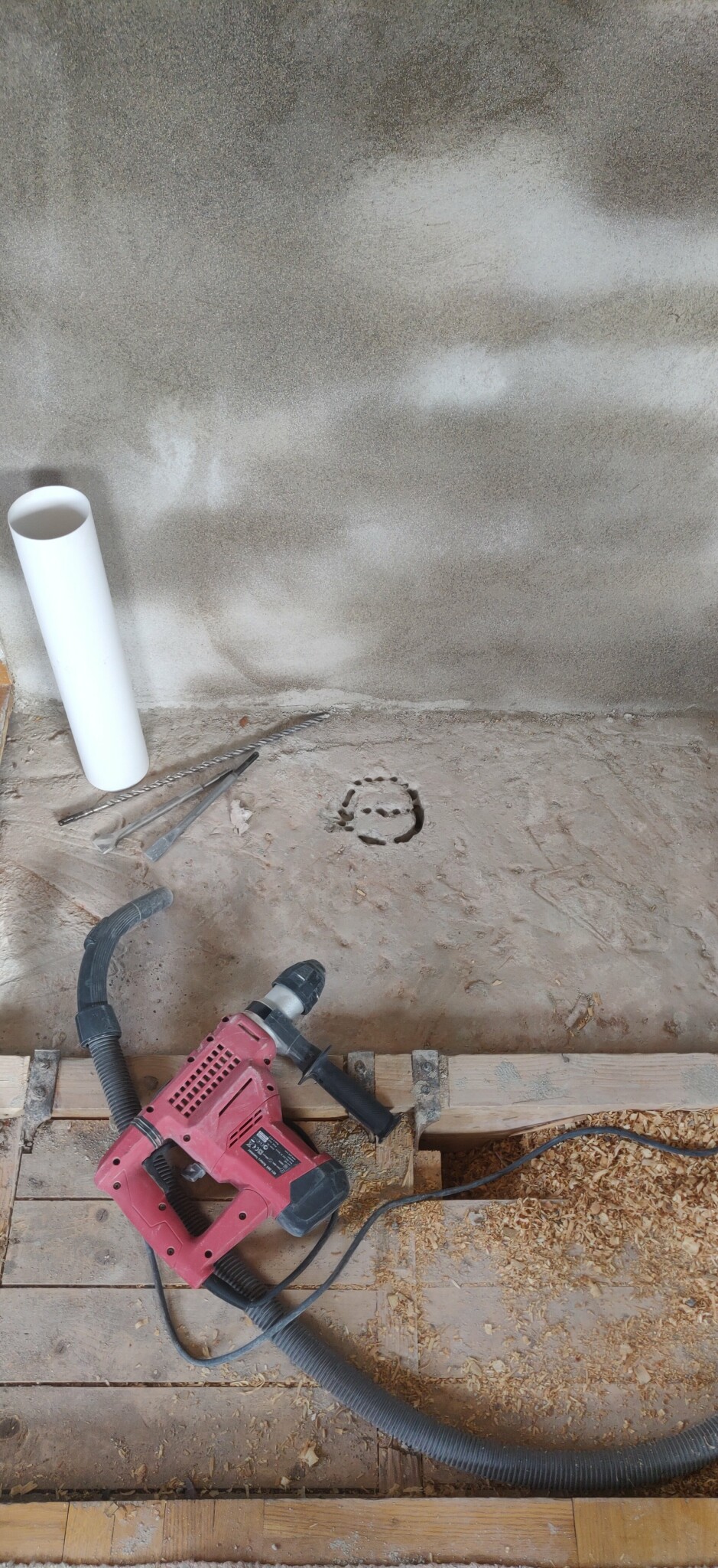

Vägg i ett rum med ett runt hål för en kaminanslutning. Golvet är delvis täckt med skyddsplast och det finns sågspån och brädbitar.

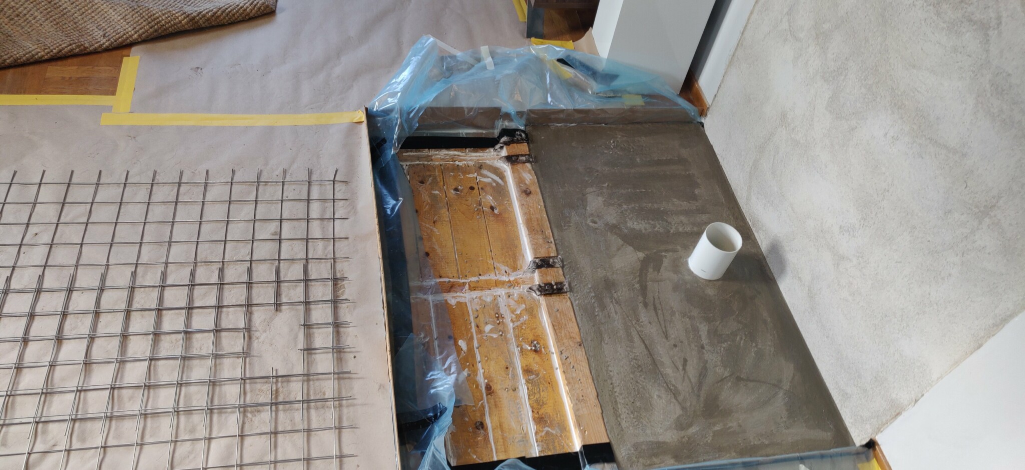

Borrade hål till garaget under där vi tog in friskluft till kaminen. Flytspacklade de stora hålet från spisen och de lades klinker.
Förberedd yta för en ny kamininstallation med armeringsnät, betonggolv och plastskydd. Ett plastskydd ligger vid sidan av ytan.
Borrhammare, borr, huggmejsel och ett vitt rör bredvid ett borrat hål i ett cementgolv under byggprojekt.
Förberedd vägg för kamininstallation med hål upptill och klinkerplattor redo att läggas. Verktyg och material syns runt omkring.
Rivning av den gamla kaminen gjorde jag själv, resten lejdes bort.
Kaminen kostade drygt 30 tusen, övrigt material ca 10, arbetskostnad ca 20.

Det ser ut som att du har kvar originalparketten. Hur skyddade du den under rivningen?
T Toppalua skrev:
Tack för uppdateringen! Vilket jobb och så bra det blev.
Vi vill också riva våran öppna spis som är fin att ha julkorten på till jul men inte duger till något annat.
Vi tänkte glidgjuta kanalen efteråt.
Lade ut ett gäng mattor framför. Var aldrig några stenar som rasade ner utan blev mest dammigt
