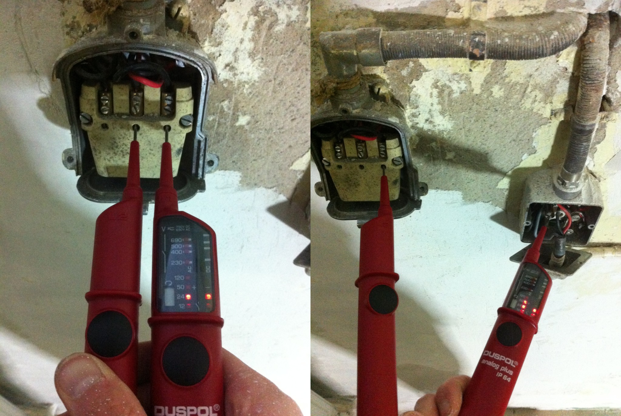

Jag skulle riva bort en kabel för lite måleriarbete, och behövde då koppla ur den från en kopplingsdosa modell äldre. Från centralen kommer 3 faser och en jord. Jord och nolla delas i centralen. (Och i ett vanligt vägguttag som är påskarvat från en nyare kopplingsdosa som är förlängd från den äldre. Kabeln mellan dem är den jag ska ta bort)
Bredvid sitter en gammal handske, så jag tänkte att jag kollar så det inte är någon ström på där heller. Jag skruvar ur och i säkringarna för att testa mitt instrument lite, och då får jag se det här:
Kopplingsdosa: Alla faser urkopplade (Säkringar borttagna). Visar ingen spänning alls.
Handske: En fas aktiv, två urkopplade.
Mellan aktiv vas och båda de andra i handsken visar instrumentet 24V. (mellan aktiv fas och jord förstås 240V)
Mellan aktiv fas i handske och inaktiv fas i kopplingsdosan visar det 50V
Hur kommer detta sig?
Givetvis ska dessa bytas till nya, 5 nya ledare ska dras till centralen som också ska bytas. Men inte idag!
/Victor

Eftersom de andra ledarna blir flytande när du kopplar bort dem så kommer du få just detta "fenomen" du har upptäckt.
EDIT: Fyller på lite till.
Eftersom ledaren inte är kopplad någonstans så har den ingen fast potential, och det du mäter kan vara lite kapacitiv/induktiv kopplad spänning, inget farligt och "försvinner" när de kopplas in igen.

Jaha, intressant! Det har jag aldrig hört talas om.
Då ska det ju iallafall vara säkert att arbeta med dem om jag plockar ur alla 6 säkringar. Då visar det ju dessutom ingen spänning någonstans.

Eller vänta lite, jag blev osäker på dina formuleringar, du mäter ingen spänning i kopplingsdosa OCH handske om du drar ur säkringarna? Ditt scenario är om du har en fas fortfarande igång?
· Jönköpings län
· 25 inlägg
Precis så ja! Dessutom ligger både handske och dosa i en skrothink nu och jag har fortfarande hjärtat i behåll

Det är lite märkligt då du mäter med en riktig spänningsprovare. Kanske är det så att du måste trycka på en knapp på duspol'en för att den ska mäta med lite belastning?

Det har ni rätt i! När man trycker in dem, är det ju en motor som går. Skulle då den uppmätta strömmen vara så svag, så att motorn inte gick igång?
"Uttaget" är ju inte farligt utan det är systemet med "plåthandskar" som var problemet, när skarvkablar används och det rycks och slits i kabeln så hände det att ledare lossnade i handsken och om inte skyddsledaren var tillräckligt lång så kunde det hända att det var just den ledaren som först lossnade från sin koppl.punkt. sen så lossnade en fasledare från sin koppl.punkt och kunde då komma åt "plåthandsken" på insidan och då blev det felsökning.
Det var då när handskarna skulle dras isär som "människan" blev strömförande vid olyckliga förhållanden ex. våta betonggolv/bygghissar etc.

En rad saker, faktiskt.Nyfniken skrev:
Handsken är i metall och ej dubbelisolerad, bara det är ju självklart olyckligt när det gäller elgrejer.
Ofta drogs skyddsjord och nolla i samma ledare, PEN ökar risken markant att något glapp eller fel orsakar spänning på handskens hölje eller höljet på en ansluten apparat.
Ofta kopplades nolla och/eller skyddsjord genom själva handskens hölje, en i dagens ögon sett helt idiotisk idé.
Handsken är av lättmetall, anslutningen av denna skyddsjorden blev då ett offer för galvanisk korrosion, vilket ledde till alla ovan nämnda problem och faror.
