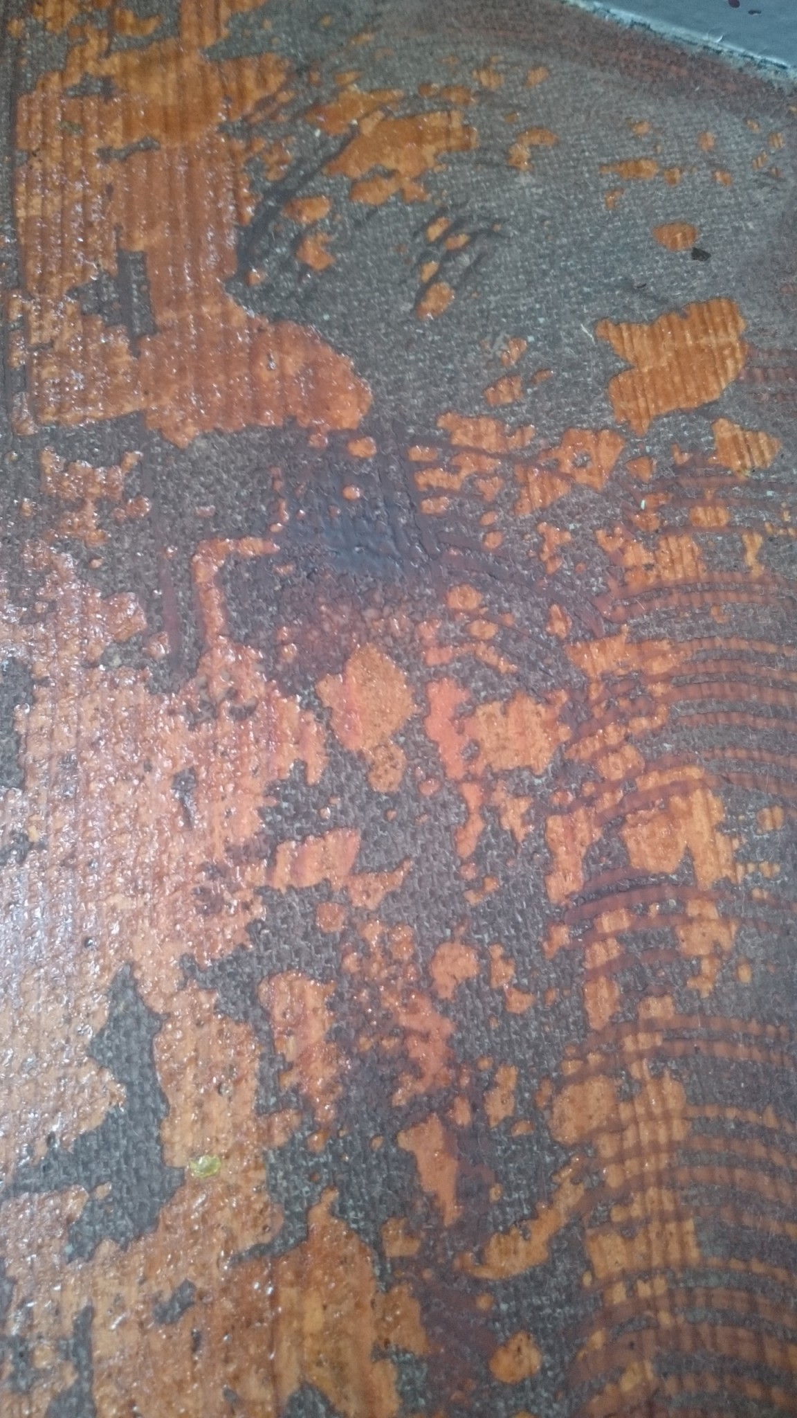

Hej, vi fick ett ryck och i bara farten rev vi mattan på vår trapp, efteråt kom vi på att det inte kollats upp om det finns asbest i limmet m.m....
Är det någon som har erfarenhet av just detta lim?
Vet inte när mattan är lagd men innan 2000talet iaf.
Närbild på en trapp där golvmattan tagits bort och visar gammalt, ojämnt lim på stegen.
Det går inte att se på limmet om det finns asbest i det. Svart lim, lagt innan 74-75 någon gång, kan mycket väl innehålla asbest. Men du måste skicka in ett prov för att veta.
När är huset byggt?
Huset är byggt 39, sedan köpte ägarna innan oss det 99- och då låg mattan där.

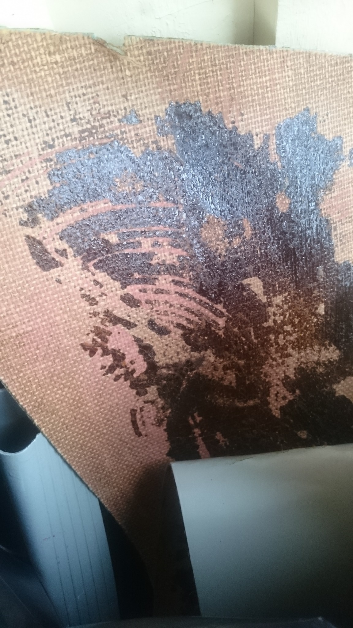

Baksidan på mattan....
Baksidan på en sliten matta med synliga vävda trådar och fläckar.
Det var ingen Asbests i detta lim som visat sig vara ett hartslim, asbestsgurun i stan kollade upp det👍
