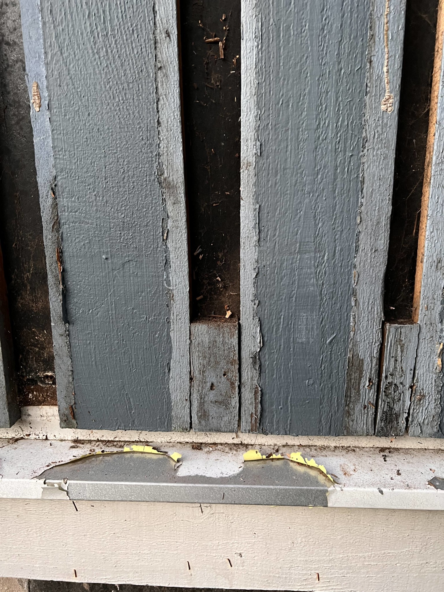

Hej, håller på o bytar en del murkna fasadbrädor, men dessa klossar, måste dem vara där? Väldigt många av dem som är murkna, jag tänker att om fukt kommer in så stannar dem uppe på klossen? Finns det någon fördel att ha dem kvar? Tar man bort dem kan ju även luften cirkulera in under bättre

Klossar brukar sitta längst ner för att stoppa möss att klättra in.
Ser ut so det är ovan ett fönster.
Finns ju museband som alternativ

Är dessutom brädorna kloss mot asfaboard?

är ovanför ”muren” på huset! Och ja dem sitter emot ”duken”
