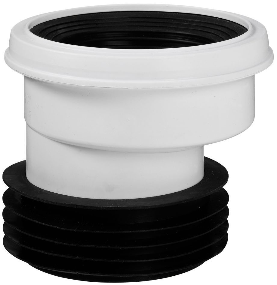

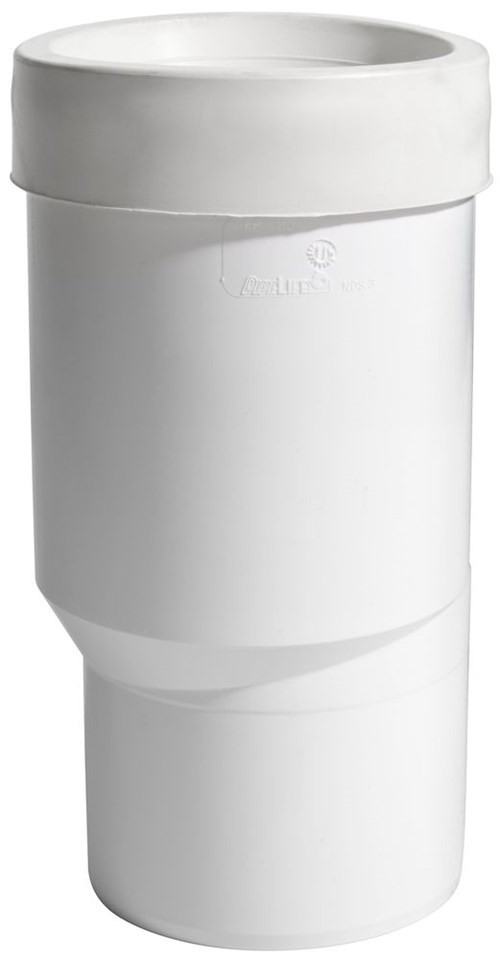

J Job Andersson #1 Medlem · 15 inlägg 25 okt 2017 10:11 Job Andersson Medlem 15 inlägg 25 okt 2017 10:11 #1 Bygger nytt badrum i träbjälklag. Vad är att föredra egentligen för att ansluta toalettstolen? 110 slätända ur golvet ger ju möjlighet till mer excentriska anslutningar. Så att man verkligen kan finjustera toalettens läge. Inloggade ser högupplösta bilder Logga in Skapa konto Gratis och tar endast 30 sekunder Klosettanslutning ger färre skarvar och möjlighet att dra tätskiktet högre upp på röret. Inloggade ser högupplösta bilder Logga in Skapa konto Gratis och tar endast 30 sekunder Vad väljer proffsen?

Krilleman #2 Husspekulant · D · 18 605 inlägg 25 okt 2017 10:17 Krilleman Husspekulant D 18 605 inlägg 25 okt 2017 10:17 #2 Båda alternativen är bra alternativ. Är du säker på måttet från vägg så kör på den undre varianten. Det går att få ner en excentrisk anslutning i denna klosettanslutningen också, men man måste köpa en med större "läpp" då innerdiametern är större.
