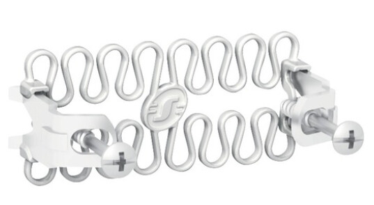

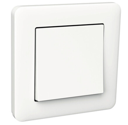

Köpte nya strömbrytare schneider exxact primo men inga klämmor, ska tydligen ha detta klo-kit
Hur ska de monteras fast i hålet i väggen osv
hur ska allt monteras iho sen, kan jag göra detta själv...

Du monterar den på brytaren(skall finnas skruvhål.) Sedan trycker du in brytaren i dosan och spänner skruvarna. Då pressas klorna in i dosans vägg.
Du skriver ”hål i väggen”. Jag hoppas du menar dosa?
