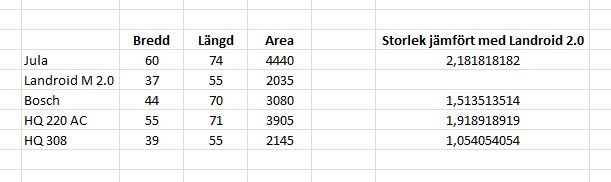

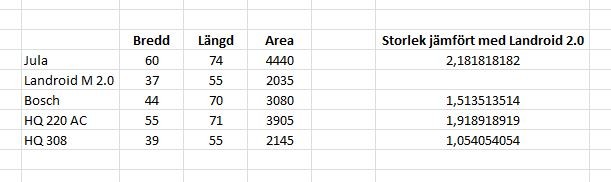

Du måste tänka på att Landroid m 2.0 är endast 34 cm. bred. Ganska säker på att det kommer att fungera. Bosch och de övriga klarar nog inte av det då dessa är mycket bredare.
Räknade ut den projekterade yta som några klippare har p.g.a. sin storlek. Skiljer rätt mycket mellan de olika klipparna. Landroid 2.0 samt HQ 308 är klart minst. De har då samtidigt mycket lättare för smala passager.
Fånigt att säga att landroiden är bättre bara för att den har en bredd på 37 istället för 44 cm, det har ju mycket mer att göra med algoritmen i klipparen, och dess sensorer. Det är möjligt att landroiden klarar det, men jag skulle inte lova det. Det är ju mindre än vad de själva rekommenderar. Har du själv någon 4m lång korridor som är så smal och som funkar bra?

Väldigt fånigt och barnsligt att svara på det sättet. Klart att bredden på klipparen har betydelse och klart att algoritmerna har betydelse. landroid har nog de smartaste logaritmerna bland slumpklipparna.
Råkar bara ha 2 passager och det är inga problem. När det är smalt så är det givet att bredden men även längden på klipparen har betydelse, ren matematik.
Då får du tycka att jag är barnslig. Jag tycker du ger en onyanserad bild och hoppas ingen köper en landroid baserat på din tabell. Landroiden är bra på korridorer pga två slingsensorer. Bosch har ju sin karteringsfunktion och bättre koll på var den är så den väljer kanske en rakare väg? Husqvarnas klippare har väl guidekabel bägge två? De skulle ju i så fall kunna följa den hyfsat rakt över plattgången istället för att studsa? En klippare som lyckas köra rakt över gången kan ju vara bredare än en som studsar, och väldigt lång utan att det har betydelse.
