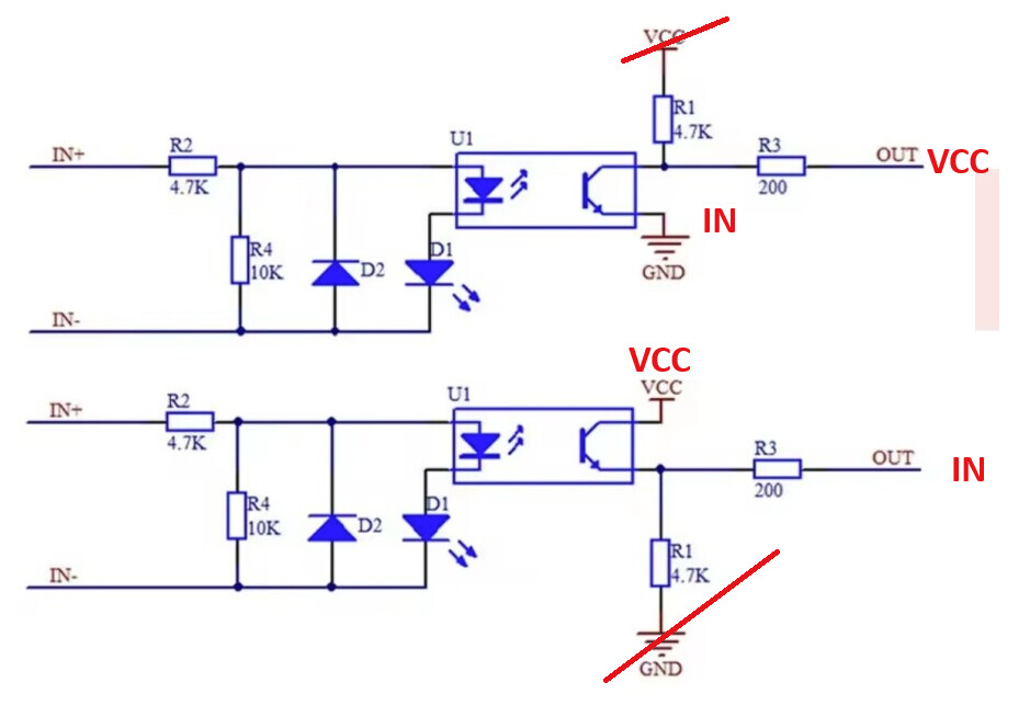

Nja, det är en härlig mix av terminologier.AndersMalmgren skrev:
Normalt sett använder man en NPN-transistor för att dra en signal låg mot jord, en PNP använder man för att dra den hög mot matningen istället.
Så ibland kallar man en utgång som drar något lågt NPN-utgång om den drar signalen låg.
I detta fall innebär det att du får den övre varianten i det schema jag länkade till tidigare.

Fick hem NPN optoonkopplaren idag från aliexpress. Inte helt innovativt hur man ska koppla.
På insidan skippar man VCC och kopplar bara in + och - till matande 12V. På andra sidan kopplar man 3.3V DC från sensorn till out och input på sensorn till GND och lämnar VCC tom även på denna sidan.
När 12V går hög så sluter sensorn. Finnemang

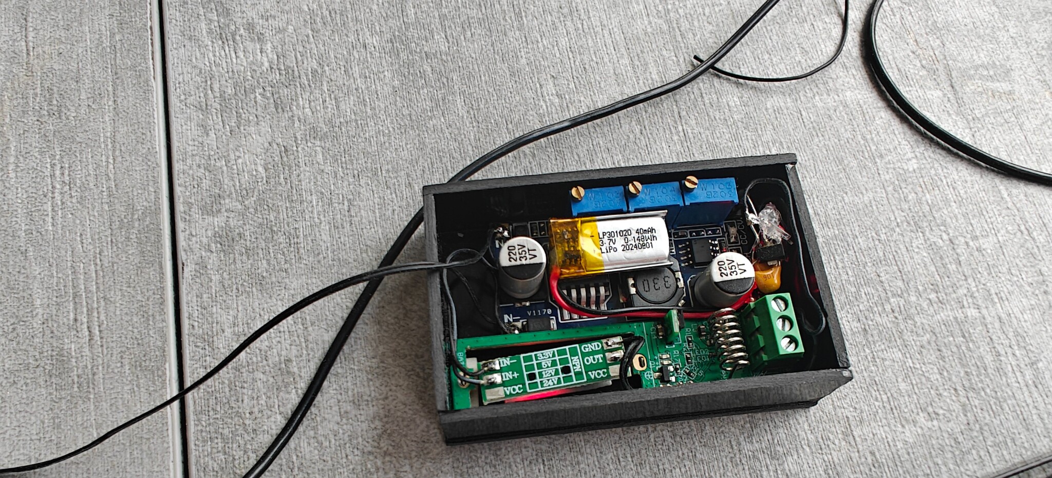

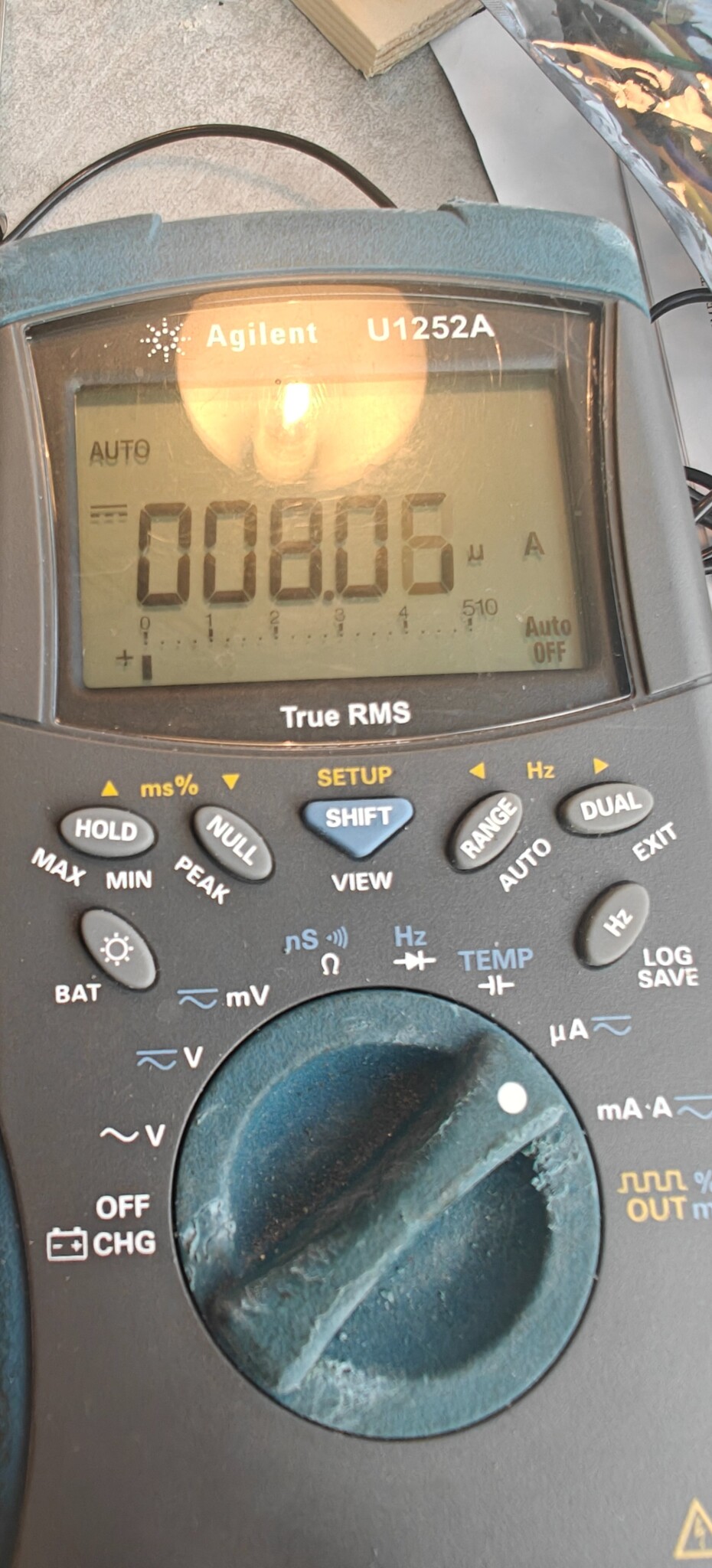

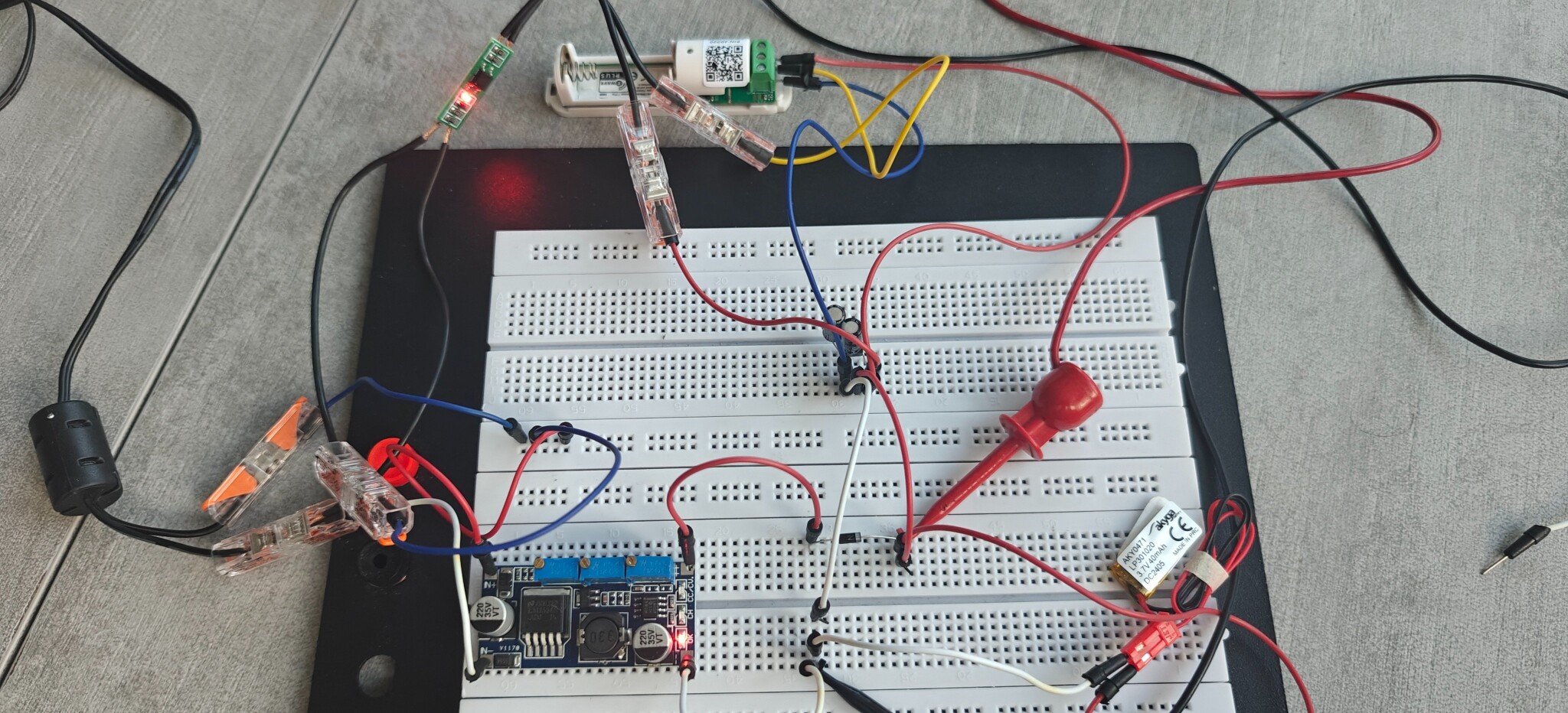

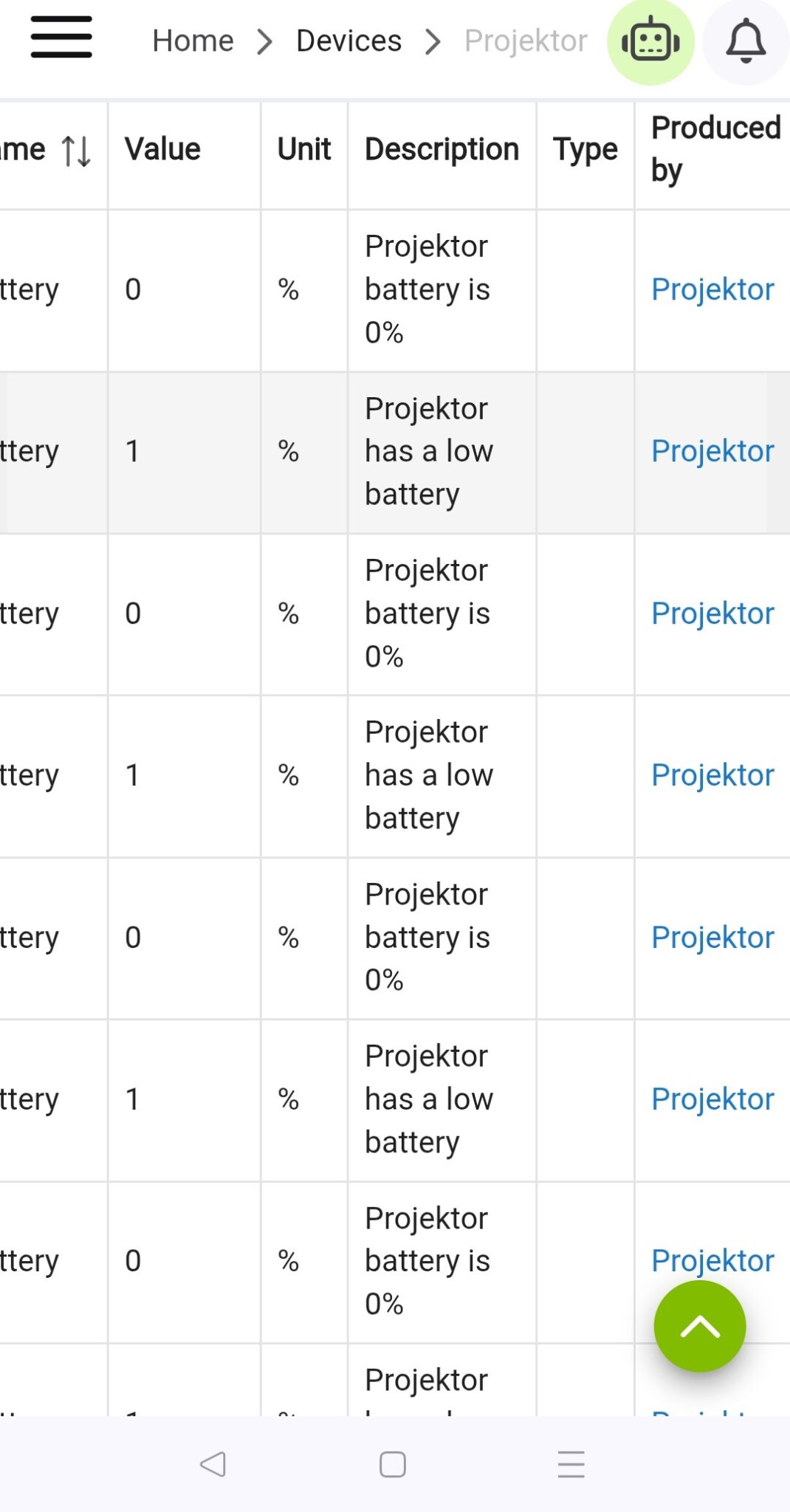

Fått hem alla grejer från aliexpress.
Inte helt lätt få DC - DC CC modulen spotta ur sig 10 mAh vilket är bra och säker ström för ett 40 mAh batteri som kommer laddas några timmar per dag och där kretsen inte slår av när batteriet är fullt.

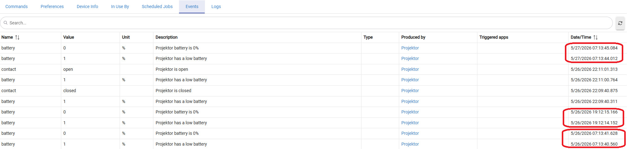

Gissningsvis inte så smart, utan går bara på batterispänning, och 3.3V motsvarar ett ganska tomt li-ion-batteri.
